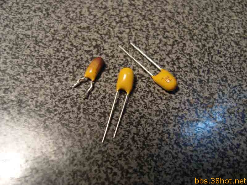

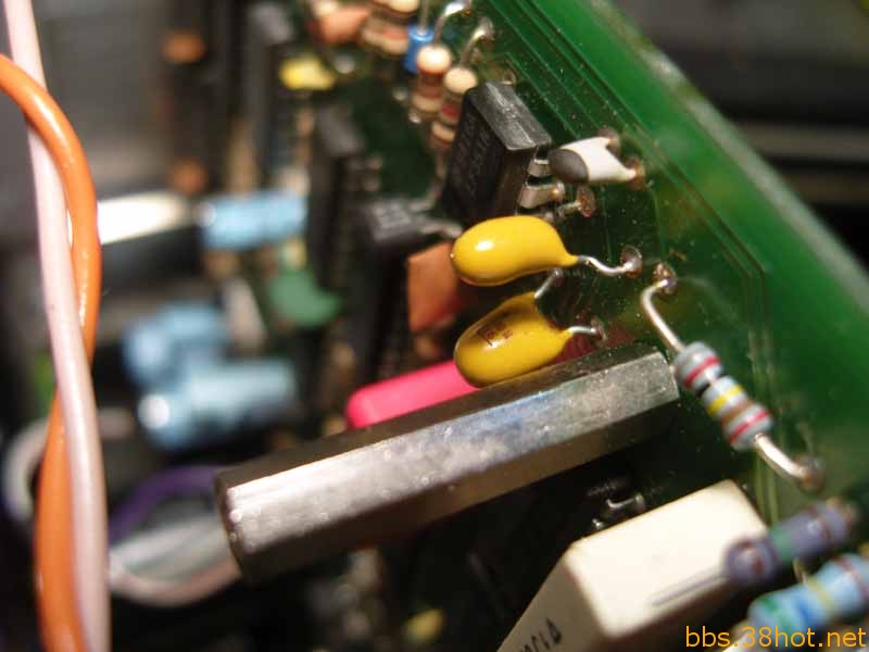

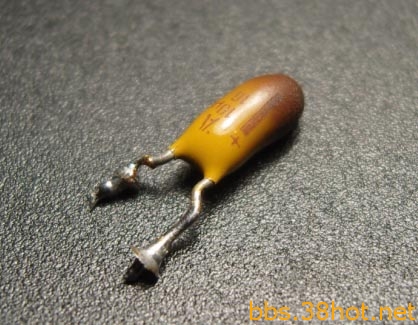

在本坛买的1905a 开机也亮 测量不准 拆开检查发现+15V为+8V 有个电解电容烧了 请教大家一下这个是什么型号的?能否用普通的电解电容替换呢?
以下是修复和校对
发表于 2012-6-3 20:05:38 | 显示全部楼层
胆电解,上面有标注滴。
发表于 2012-6-3 20:05:42 | 显示全部楼层
这应是钽电容
发表于 2012-6-3 20:05:46 | 显示全部楼层
这个是钽电容,最好换成原型号的,实在没有用普通的也可以。
发表于 2012-6-3 20:52:37 | 显示全部楼层
胆电容也分正负的哦,10uF

发表于 2012-6-3 23:21:02 | 显示全部楼层
钽电容,你这个事16V10uf的,还是用同种型号的代换吧,

钽电容坏了就是这样的故障这个表
发表于 2012-7-7 13:57:22 | 显示全部楼层
如果是16v的最好换成50v的,价格差不太多,但是安全余量大多了
