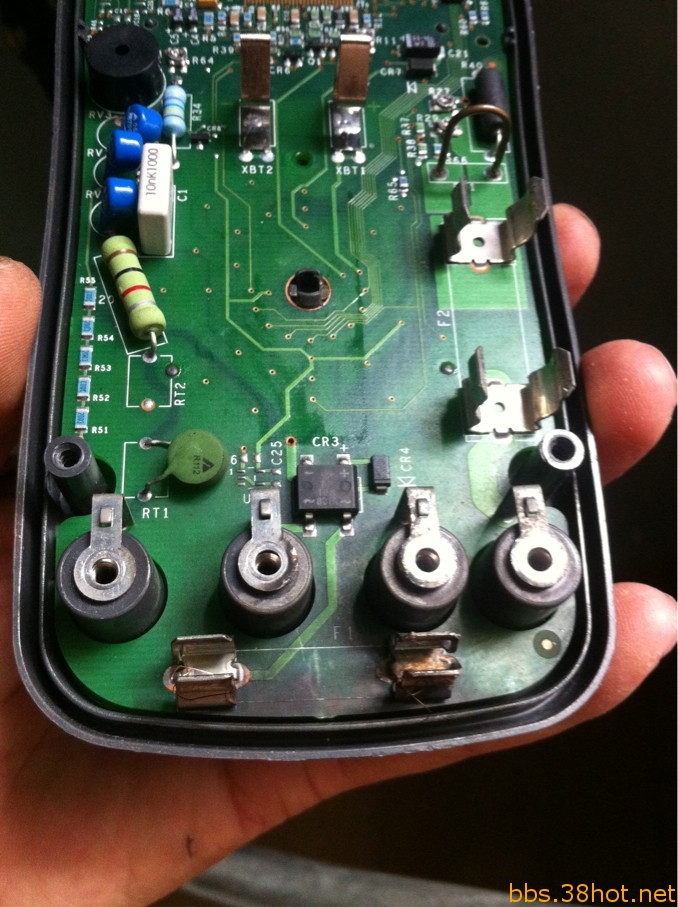

想买个普通表日常维修用    不计较成色 就在网上找了一个
还是同城面交的   买回家拆开一看 杯具了   唉
烧成这样  两个保险都没了  当时就想开车给送回去    但是别的档位都好使   就是电流档不行
纠结啊

发表于 2012-6-3 17:15:40 | 显示全部楼层
测什么电流了烧成这样?
发表于 2012-6-3 17:16:03 | 显示全部楼层
牛屎芯片 吧
发表于 2012-6-3 17:17:30 | 显示全部楼层
这个表的致命伤就是这里,用电流档测电压,保险必烧,重测电路板的线路也必烧,我觉得是它的硬伤.

发表于 2012-6-4 11:12:00 | 显示全部楼层
用错档位,肯定要烧保险的。
发表于 2012-6-17 22:42:00 | 显示全部楼层
呵呵,保险烧了重新安两个保险就是了啊,没什么大不了的啊。不就是个BUSSMANN的保险嘛。

 楼主| 发表于 2012-6-18 22:27:17 | 显示全部楼层
问题是 我直接短路保险 测试发现电流档严重不准啊  根本没法用  所以给退了
