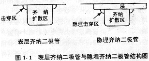

答:这是两种最常见的用于集成电路中的精密基准。“隐埋”或表层下齐纳管比 较 稳定和精确。它是由一个具有反向击穿电压修正值的二极管组成,这个二极管埋在集成电路 芯片的表层下面,再用保护扩散层覆盖以免在表面下击穿,见图1?1。
图1?1 表层齐纳二极管与隐埋齐纳二极管结构图
硅芯片表面和芯片内部相比有较多的杂质、机械应力和晶格错位。这是产生噪声和长期 不稳定性的原因之一,所以隐埋式齐纳二极管比表层式齐纳二极管的噪声小,而且稳定得多 ,因此它被优先采用于芯片基准源上作为精密的集成电路器件。

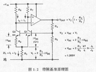

但是隐埋式二极管的击穿电压标称值大约为5 V或更大一些,而且为了使它处于最佳工作 状态,必须吸收几百微安的电流,所以这种方法对于必须工作在低电压并且具有低功耗的基 准 来说是不适宜的。对于这样的应用,我们宁愿用“带隙”基准。于是研制出一个具有一个正 温度系数的电压用以补偿具有负温度系数的晶体管的V be ,用来维持一个恒定的“带 隙”电压(见图1?2)三极管Q2发射极面积是Q1的8倍;这两个管子在R1上产生 一个正比于绝对温度的电流,一个正比于绝对温度的电压与Q1的V be 串联,产生电 压VZ,它不随温度变化并且可以被放大(见图1?2),这个电压等于硅的带隙电压(外推到 绝对零度)。
图1?2 带隙基准原理图
带隙基准与最好的隐埋齐纳基准相比,其准确度和稳定性稍微差一点儿,但是温度特性 可优于3 ppm/°C。

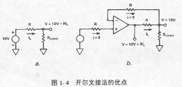

问:我知道电压降和噪声的影响,但是基准是不是必须向导体电压降提供足够大的 电流影响才明显?
答:通常基准电路内部是经过缓冲的,大多数情况可流出或流入5~10 mA电流。 有些应用需要这样大的或更大一点的电流,例如把基准作为系统的基准。另外一种情况是 激励高速闪烁式ADC的基准输入,它具有非常低的阻抗。10 mA电流流过100 mΩ阻抗,产生1 mV电压降,这可能算是比较明显的了。最高性能的电压基准,如AD588和AD688,对于它们 的输出和输出接地端采用开尔文接法(见图1?3)。接线时应靠近误差源周围的反馈回路避免 电压降的影响;当电流缓冲放大器被用来驱动许多负载,或吸收流到错误方向的电流时它 们也可修正增益和 失调误差。检测端应该接到缓冲放大器的输出端(最好接在负载上)。 问:什么叫开尔文接法? 答:开尔文接法(Kelvin connections)又称强制与检测接法(force and sense connections ),是用来消除电路中导线上产生的电压降影响的一种简便方法。如图1?4(a)所示,负载电 流 (IL)和导线电阻(R)在负载上产生一个电压误差,V ERROR =R×IL。图1?4(b)所示 的开 尔文接法解决了放大器的强制环路内的导线电阻和检测的负载电压所带来的问题。放大器对 负载电压的任何误差都做了修正。在图1?4所示的电路中放大器的输出电压实际上应该为10 V+V ERROR ,在负载上的电压却是所要求的10 V。
AD588有三个放大器用来提供开尔文接法。放大器A2专门用来接地强制检测,而独立的 放大器A3和A4可任意选用作为其它的强制检测接法的核心器件。
图1?3 AD588功能框图
图1?4 开尔文接法的优点

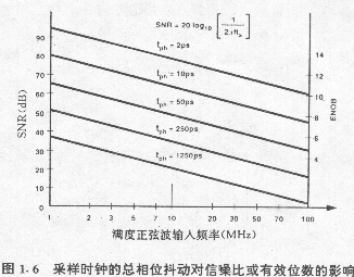

问:一个采样时钟上的噪声问题究竟怎样严重?这个问题在有关数据采集系统的 文章中很少见。
答:因为使用系统的限制因素是采样保持电路的孔径抖动,所以采样时钟的相位 噪声往往被忽视。但假如我们把系统作为一个整体考虑,那么孔径抖动恰恰是采样时钟链中 总相位噪声的一个成分。最新的采样模数转换器的孔径抖动的重要性比相位噪声的其它成分 要小。
6.gif 图1?6 采样时钟的总相位抖动对信噪比或有效位 数的影响
图1?6示出了采样时钟的总相位抖动对信噪比或有效位数(ENOB)的影响。这个抖动有效 值为t ph ,它由采样时钟振荡器相位抖动、当传输采样时钟经过系统时引入的相位抖 动和模数转换器的采样保持放大器的孔径抖动三者的平方和的平方根(rss)组成。图1?6的 数据可能有一些不准确,因为它用来说明仅需不太大的相位噪声便会使高分辨率采样系统 性能变坏。
