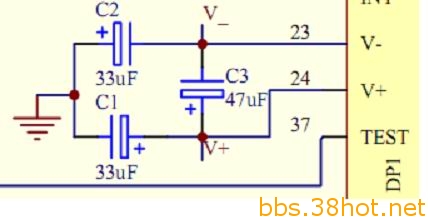

哪位同学知道胜利9806+电源滤波电容C1和C2的作用?
发表于 2012-6-2 15:14:44 | 显示全部楼层 |阅读模式
VICTOR9806+
VICTOR9806+
C3滤波那C1,C2这两个电容起什么作用呢?不妨探讨一二。

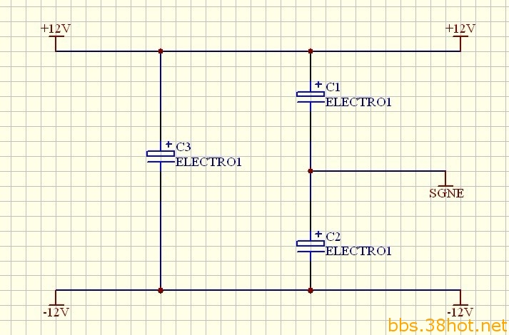

 楼主| 发表于 2012-6-2 17:10:31 | 显示全部楼层
这样的滤波对提高稳定性和精准度影响如何?
发表于 2012-6-2 17:39:32 | 显示全部楼层
这样是不是对共模和差模都有很好的滤波效果
发表于 2012-6-2 17:57:46 | 显示全部楼层
也就是靠芯片那里输出正负电源

说到底,也就是为了保证提供给IC一个稳定电压而已。这三个电容要靠近IC电源输入才有最好效果
发表于 2012-6-2 23:13:31 | 显示全部楼层
这电路没C3照样工作。没C1或C2就不行了。

拆了试,或者3个都拆了试
