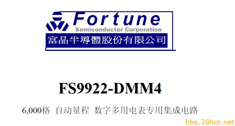

1、开机的时候,按ac/dc切换到测交流电压,按一次是不行的,必须按两次,开始我还以为解除不良,后来才知道是暗病~~
2、测直流电压,比较大的值30v,读数还比较快,立马去测一个比较小的电压1v,尼玛啊,坑爹啊,估计要等起码6秒以上才有结果,非常奇怪的现象。
2012-06-16更新
关于第二个问题,原来是我的电源问题,电源的输出口并联了一个大电容!!所以导致调低电压时,实际电压还是原来的。

lz你说的问题1我的表也是的,问题2看来是你的表不好(感觉要去修理了)我的表测量35v后马上测1.5v需1秒左右。我想问题1可能是芯片设计的问题,它是按第一次是确定档位第二次是转换交流档。我二年前买此表是因为1.它的设计是全按钮的。全按钮设计有二大优点:a能彻底消除因转换档位时的接触不良的现象。b能单手操作转换档位(是看你工作环境的)。2.此表用的芯片不错是用台湾富晶的。
