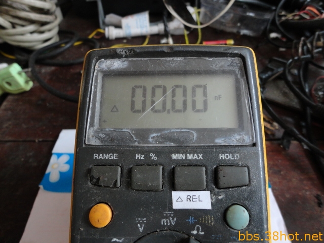

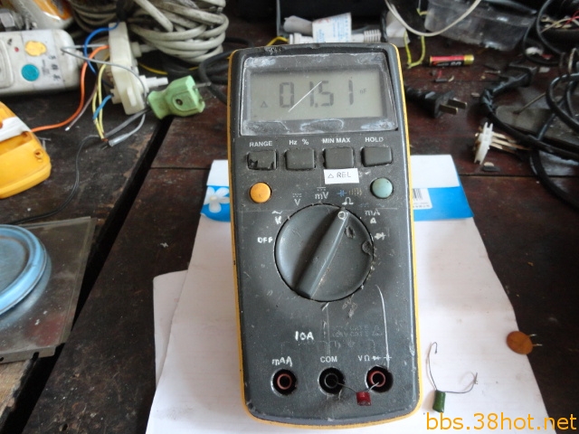

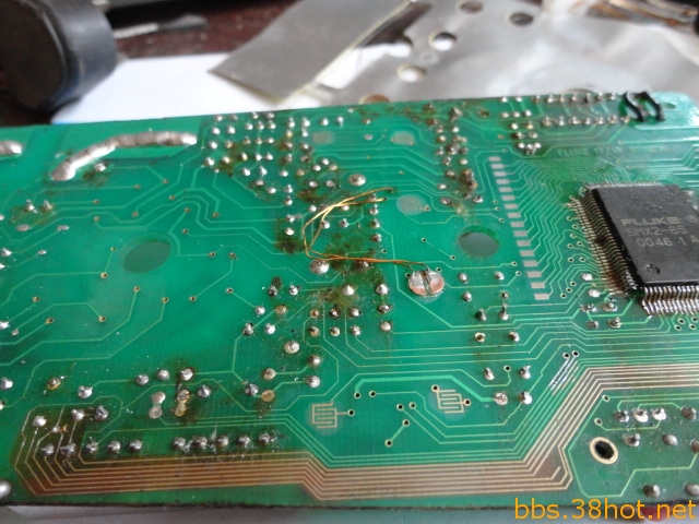

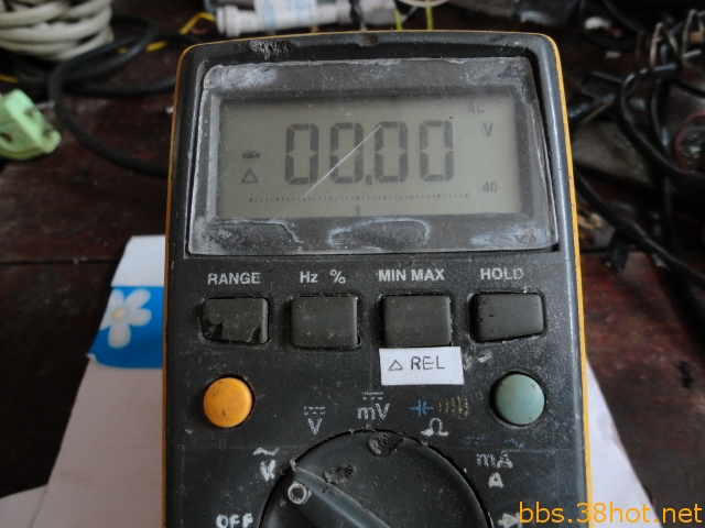

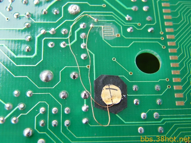

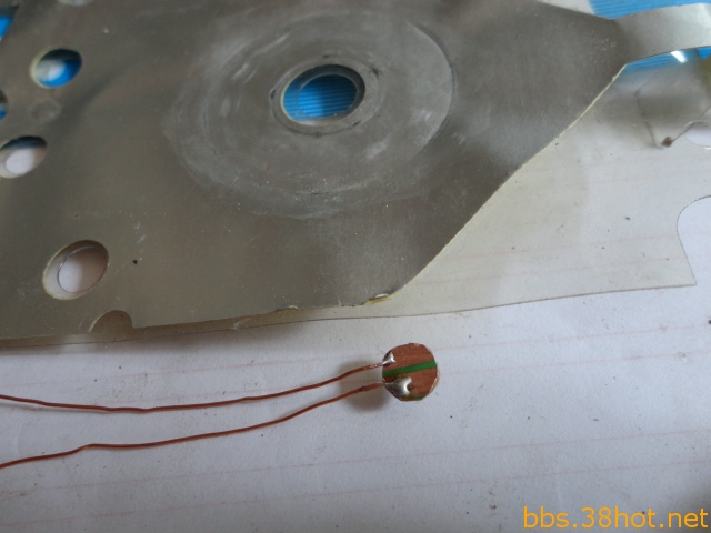

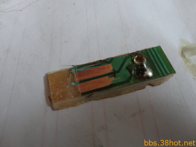

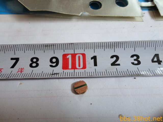

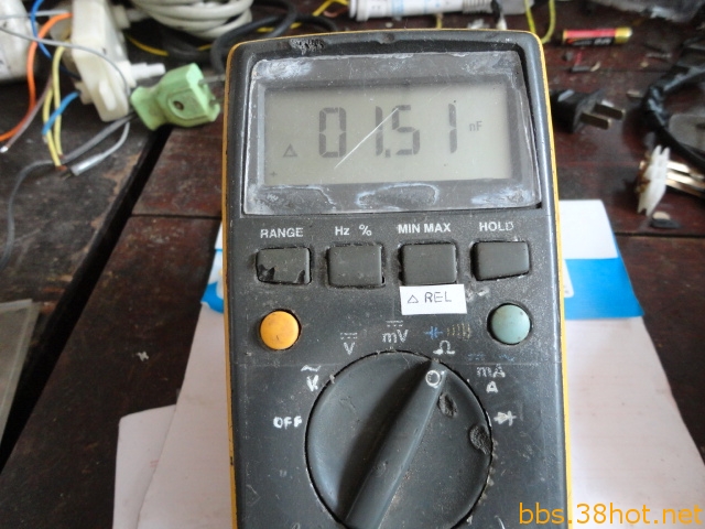

FLUKE19是FLUKE公司设计,由优利德代工的一款4 3/4位的数字万用表,该表采用80系列技术设计,速度很快,就差没有相对值功能,使用起来有点不方便,我给它增加了相对值功能。步骤如下:
1,找一块印制板,只要有两根铜箔并排就行,干这行的找这种印制板是不成问题的,把绿漆刮开,就是这样
2,加工成5mm直径的圆形,厚度也有要求,不能超过1mm

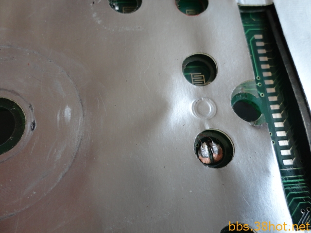

3,刚好能放在圆框里,这样
4,焊两根漆包线

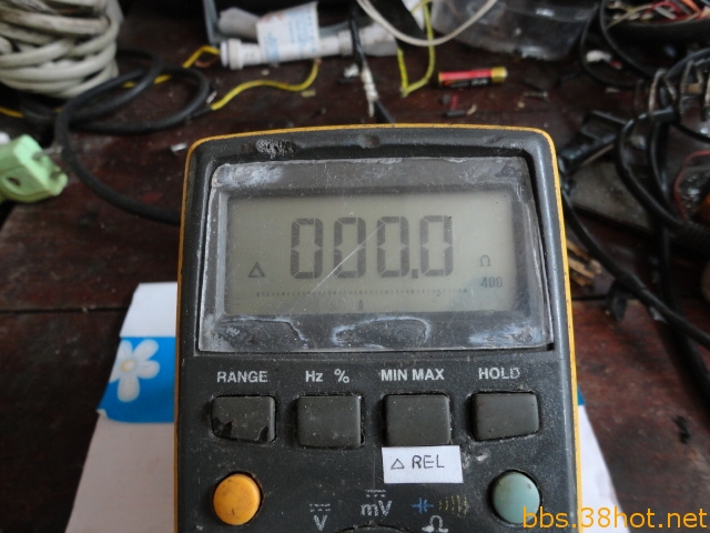

5,本人觉得MINMAX档没什么用处,就把它粘在这个档的地方,然后把漆包线焊在芯片的65,67脚或者脚位的引出线上
6,这样就刚好合适了。
7,装上表,贴个贴纸在表上,试用一下,还不错,电压档的REL,模拟条在中间了。

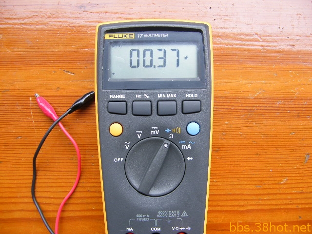

这是电容档的REL,不用REL有300PF左右的显示
这是电阻档的REL
这是测试1500PF的电容,这样就不用减法了,

发表于 2012-5-31 20:55:37 | 显示全部楼层
另外楼主这个改法很好,不用割断铜箔,可以无损恢复原样。
 楼主| 发表于 2012-5-31 21:08:25 | 显示全部楼层
我的这块表已经用了好几年了,伤痕累累的。大家如果看了我前段时间的贴子应该知道我这表的身世。这是我的工作台的一部分,很乱的,本人做电器维修,虽然涉及的面很广,但是我最喜欢电子类的维修,很喜欢万用表

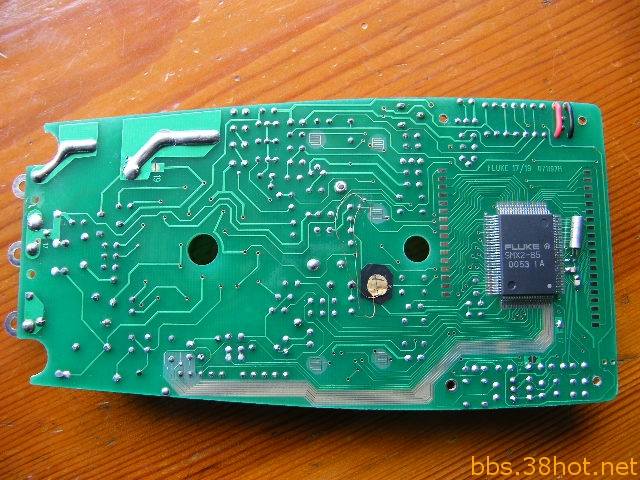

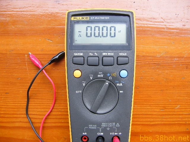

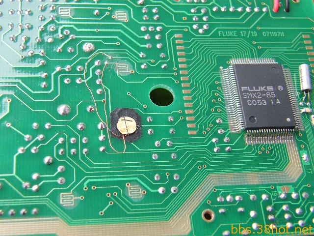

发表于 2012-6-1 15:04:31 | 显示全部楼层

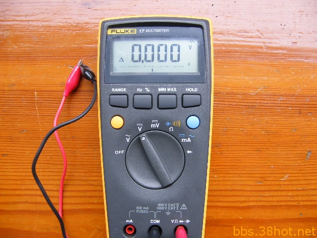

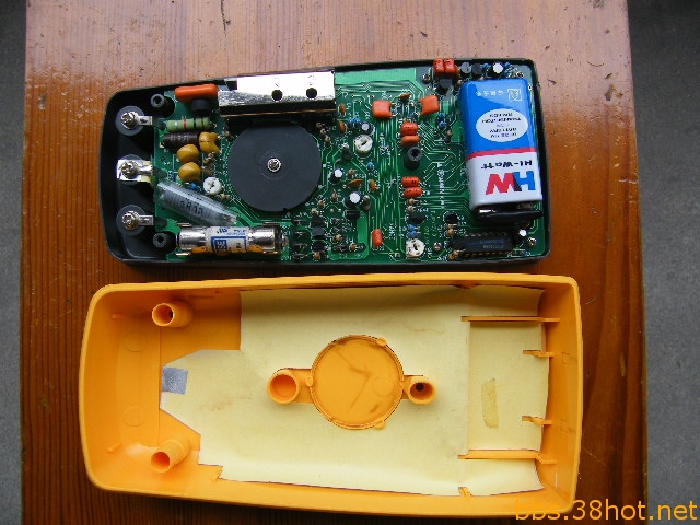

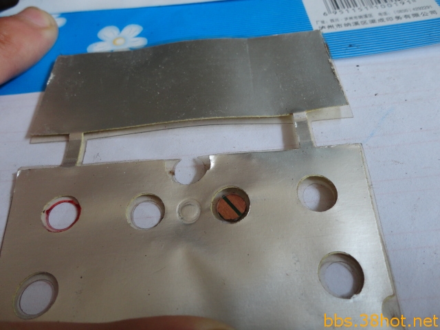

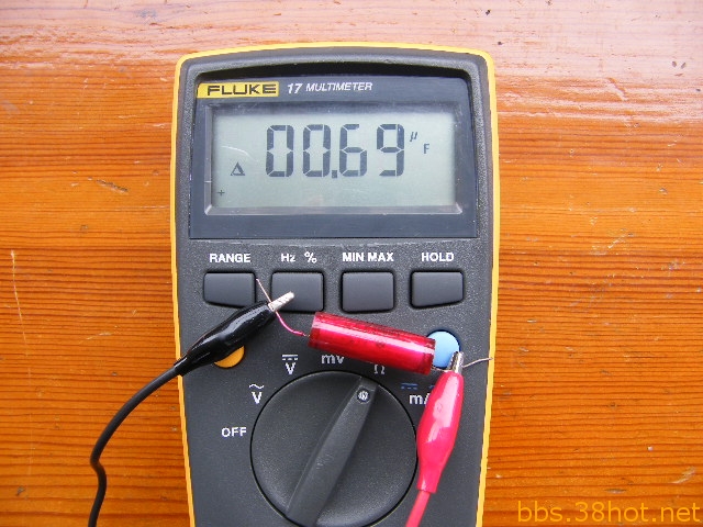

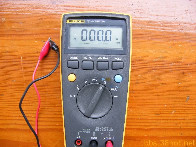

我也是按照楼主马上改装了一个FLUKE 17的万用表。
呵呵 我是用CDMA手机卡的铜片(这样比楼主的薄,还有上面的很好的镀金,这样接触比较好)。就是太薄了,怕碰到底下的线路板,只能在下面先粘一个电工胶布(也是很薄的那种),再在铜片下面用双面胶(很薄)粘在胶布上。搞定。
CDMA手机卡的铜片,我是拆开卡,只是拿中间有芯片的地方,把芯片剥开,这样就很薄了,底面还刚刚有2个触点是跟上面的铜片连接的,这样我的漆包线就焊接在底下了的。漆包线也是很细的。这样全部加起来根本没有1MM。
下面是图片。

既然这个MINX这个键不要了!直接把这个键的走线割断,在俺楼主的方法接线过去就可以了!不是更简单!
我DIY的原则是不破坏原电路板,如果以后有需要还可以改回来。
发表于 2016-12-6 10:51:17 | 显示全部楼层
割断线路板一点点恢复也是很方便的!一点点焊锡就可以连起来了!
