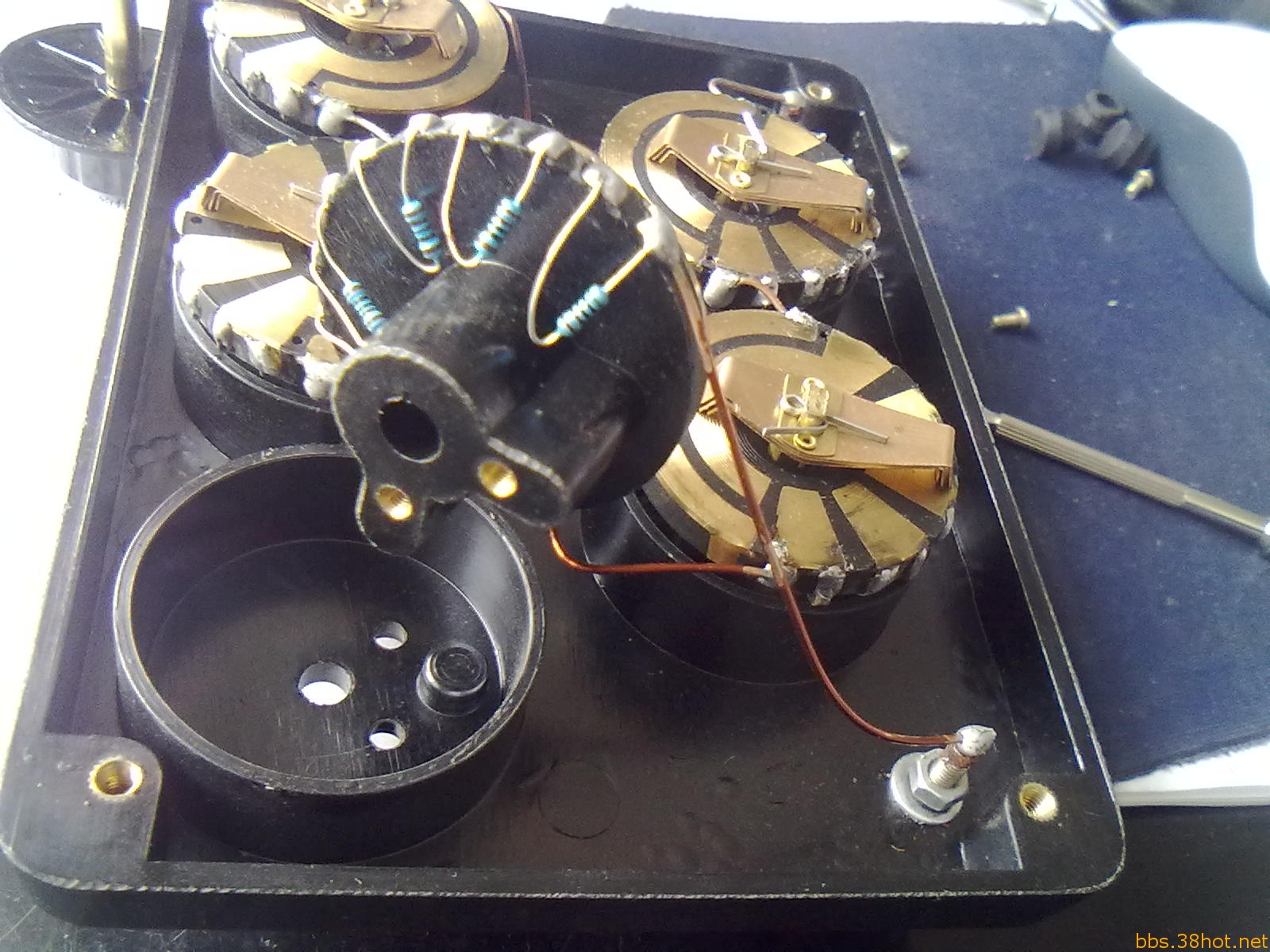

今天在单位实验室发现一台全新的电阻箱,拿回来了,不知它的精度如何,可以做基准用吗?

发表于 2012-5-31 09:46:44
教学用电阻箱能有多高精度1.5%吧。

发表于 2012-5-31 10:10:18
+/-0.5%

发表于 2012-5-31 10:23:12
打开看了,*10 *100 *1000档都是用1/2瓦五环金膜电阻,0.1 1档是绕线,弄得空欢喜一场。

发表于 2012-6-8 00:52:37
明显是个山塞一样的电阻箱
