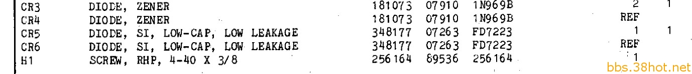

正在修一塊較新的 8505 DC conditioner, 发现兩支 Motorola 编号 K357-848-209 的二極管開路了,麻烦各位大大幫忙找资料或代用吧!
发表于 2012-5-30 21:39:45 | 显示全部楼层
service manual 的bom单里面没有型号吗?
二极管上面印的信息也看不出型号?
发表于 2012-5-30 21:55:09 | 显示全部楼层
看手册,应该是FD7223,低输入电容,低漏电流
发表于 2012-5-30 22:01:46 | 显示全部楼层
其他的二极管是继电器的钳位二极管,就这两个特别点。

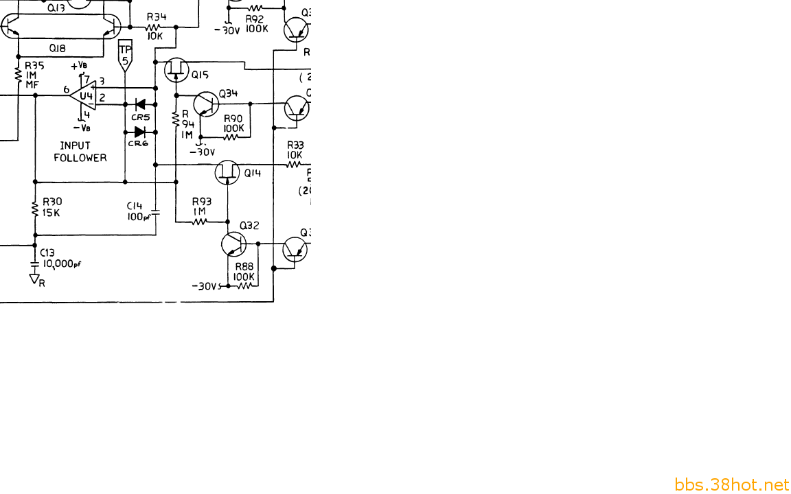

板子標示 CR9及CR10,运放用 LTC1052、OP-97和Harris的A2-2645-5 ....
发表于 2012-5-30 22:51:37 | 显示全部楼层
哦,可能各个版本编号由变化。8505a的dc板至少有两个不同的版本吧。
实在找不到bom表就看看8506a的手册里面DC板有bom表。
我看的网络电阻版本的DC板,CR1,CR2,CR7,CR8是继电器的钳位二极管,CR3-6看我发的图,没有看到CR9或者CR10,可能是版本问题,找其他版本的图纸看看或者看8506~~~
对照板子,看下是不是下图中的这两个:
