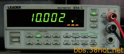

 楼主| 发表于 2012-5-29 22:48:34 | 显示全部楼层
Leader 856 的显示效果我就非常喜欢,如图

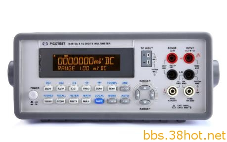

发表于 2012-5-30 10:24:39 | 显示全部楼层
您好:
那您可以購買我們這兩三年新生產的6位半電表。用五位半電表的價格就可以買到M3510A
這台顯示就是LED的。而且可以量測電測/雙顯示量測/10A/冷接點補償溫度量測
/量測速度快,可達50K Readings/Sec. 若有興趣
請與我們大陸總代理連絡,他們的電話如下:
華東、華北 (姜河):13402685832
華南、華中 (吳延平):13914030836
蘇州:+86-512-68083387
祝安康
Norman
M3510A 六位半電表
M3510A 六位半電表
