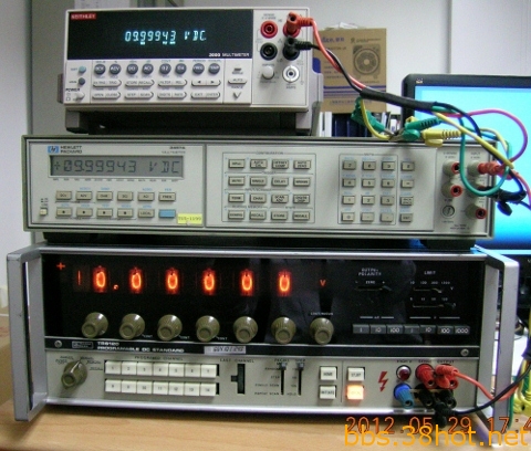

这两天刚好有一台还在校准期之内的Keithley 2000 经过俺办公室,下班拿过来,和老货3457A以及更老的货TR-7120 对比测试了一下,聊以娱乐。
不用不知道,一用吓一跳,K2000真是快啊真是快。

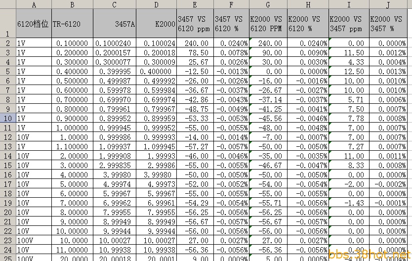

自动测量嘛肯定是不行地,全手动。读数嘛当然懒得平均了,跳字就靠感觉读出线次数最多的那个数。部分测试数据:

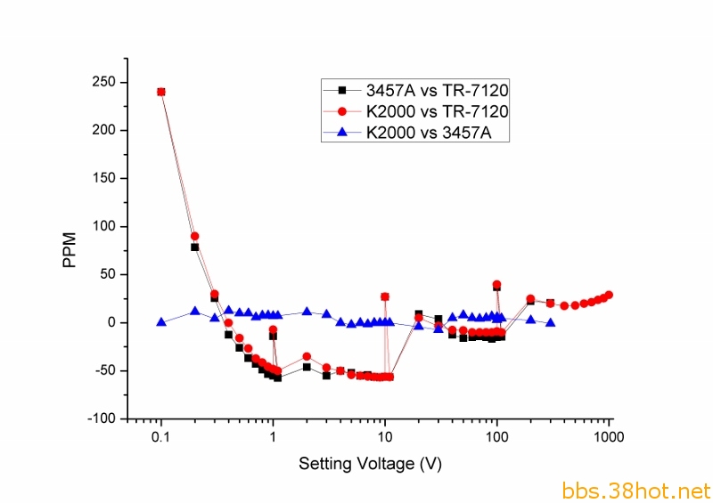

电压对比测试:
在100mV、200mV输出时,3457和K2000都分别测到有二十几、十几微伏的尾数。别的地方,6120和两个表测试的结果相差都在50ppm以内,6120的年稳好像就是50ppm吧,这么老了也不容易。让我很意外的就是3457A和K2000相差不超过10ppm的样子,难道这个3457A近几年较过?图上有几个跳跃是换档的地方,比如1V输出,实际上在1V档和10V档各测了一次。

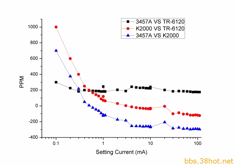

电流测试:
电流测试的结果就好玩喽,大家互相不一致,貌似都不喜欢把电流档做准似的......。小电流的时候由于噪声的原因其实读数很困难,1mA以上,6120 和 K2000相差不超过0.01%的样子还是比较靠谱的。3457A好像测得偏大一些的样子。
