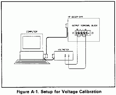

我的HP6632A读数偏低,看E文说明不是很懂,不知能否校准。

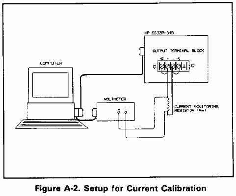

校准可以但比较难,需要:
1、0.1欧大功率标准电阻
2、6位半以上万用表
3、计算机、HP-IB接口、软件、GPIB电缆
校准是通过计算机发命令来执行的,不是调节电位器。
以下是电压校准和电流校准的两种接法。
 楼主| 发表于 2009-3-25 11:19:20 | 显示全部楼层
电压输出与设定正常,在误差范围内,但电压表读出偏低,是显示部分的问题。
发表于 2009-3-25 11:26:06 | 显示全部楼层
一样的。无论输出部分的误差,还是显示部分(Feedback)的误差,都是类似校准的。

后面S+与+输出,S-与-输出要短起来,短起来再试一下.

引用第18楼xmjacky于2010-02-03  13:28发表的  :
没错,后面有一个输出接口,S+、S- 是远程补偿端子,正常情况下要将S+跟+、S-跟-短接起来,否则输出电压会不准。如果输出线很长,则可以将S+、S- 接到负载端,这样电源就会自动计算,并消除线材的压降了。
洋酒,如果还是不行,那就需要校准了,我有以前翻译过一份6612C的校准操作,其控制板与6632A是一样的,如果你需要,我再发出来。
谢谢,如果你有就发出来吧,现在手头的仪表不少,把6632A校正一下还是不错。
 楼主| 发表于 2010-2-3 15:40:37 | 显示全部楼层
6632B可以通过面板校正,6632A只能通过GPIB口校正,差别比较大。
