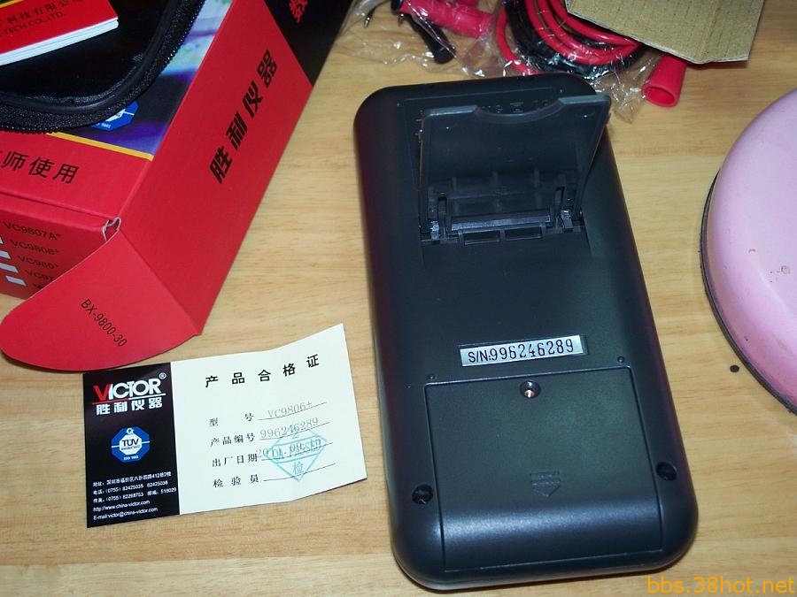

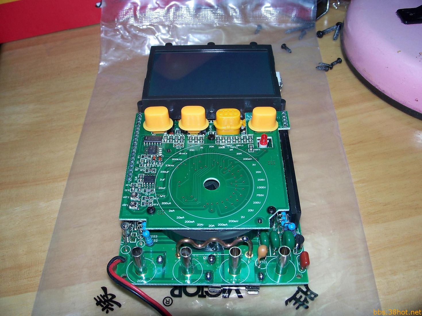

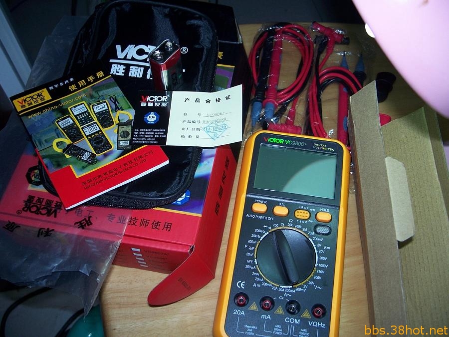

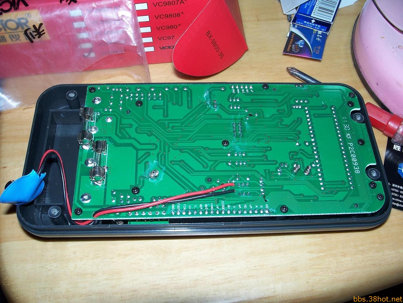

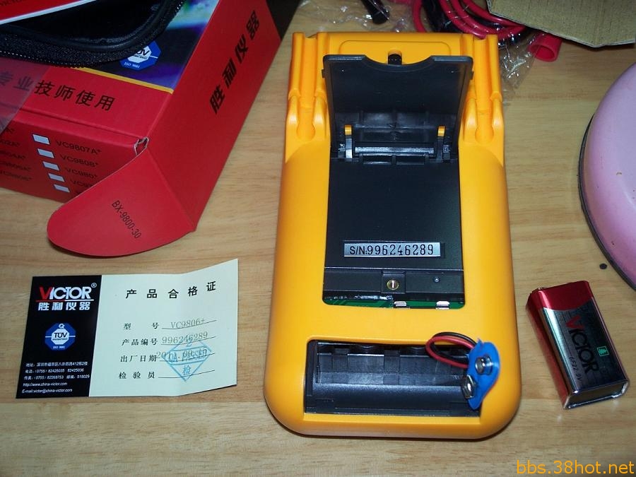

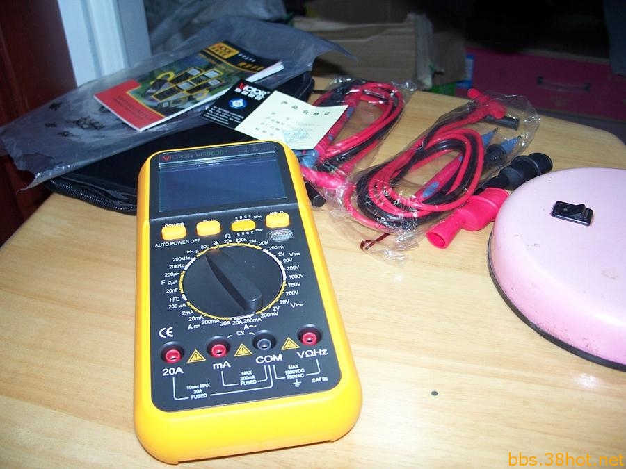

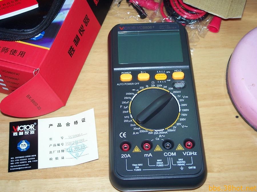

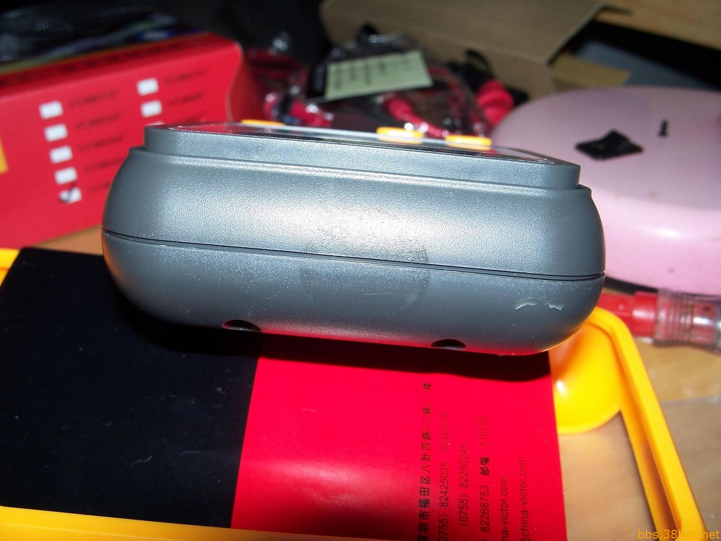

昨天收到的货

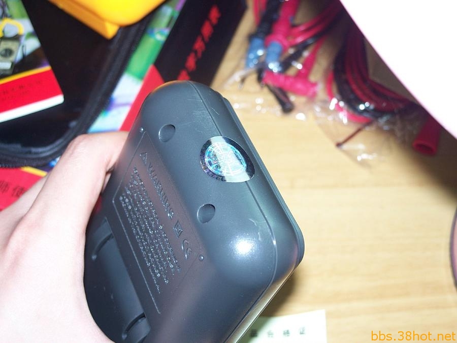

sn号码一致

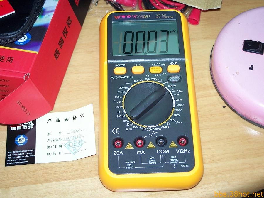

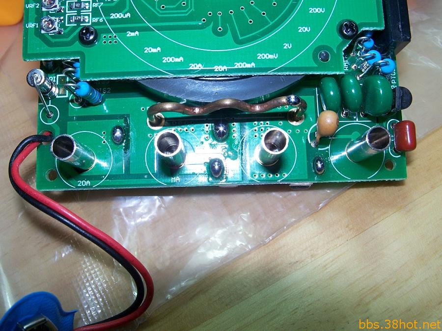

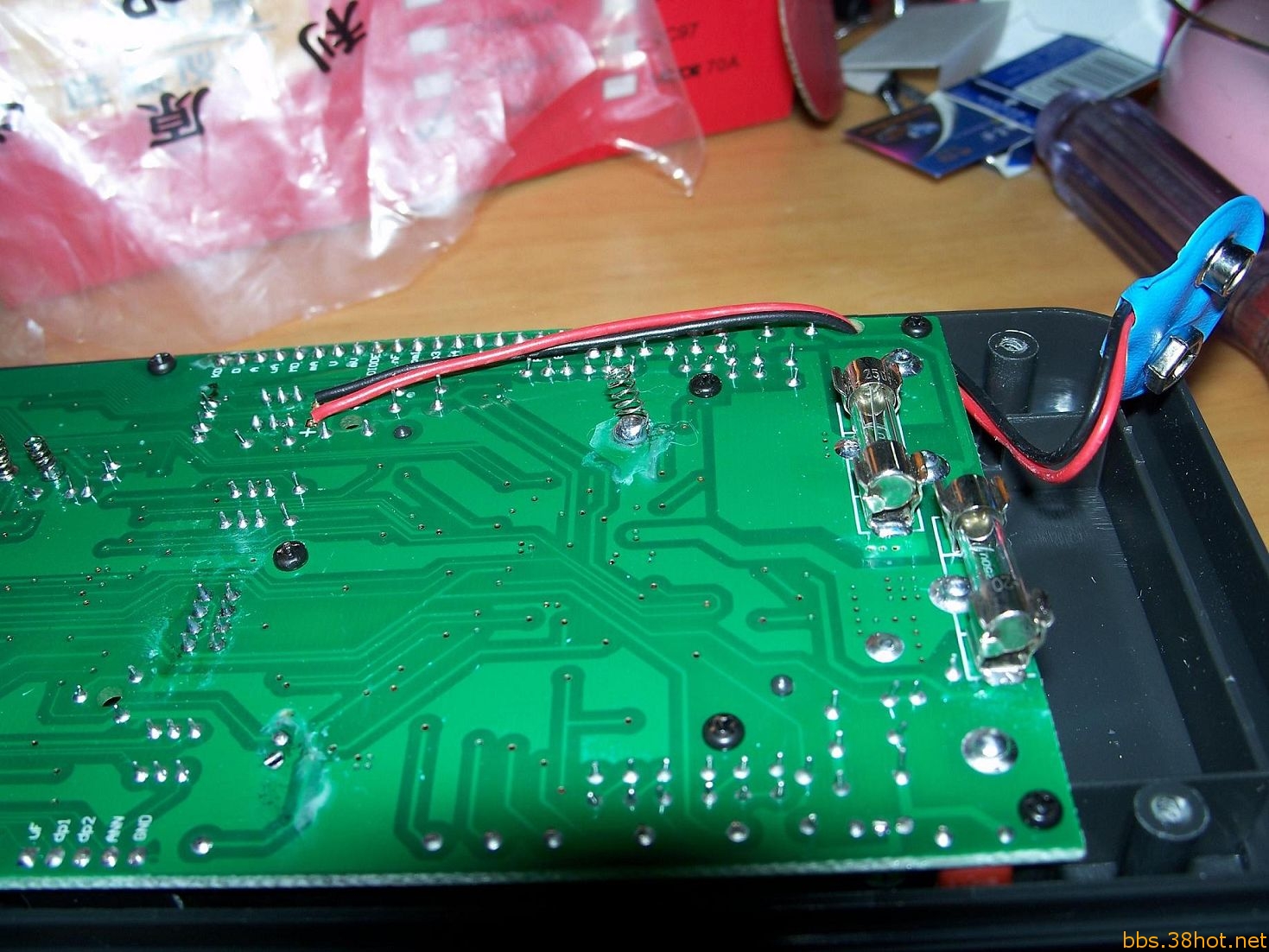

装上电池,200mv档最后一位在2,3之间徘徊

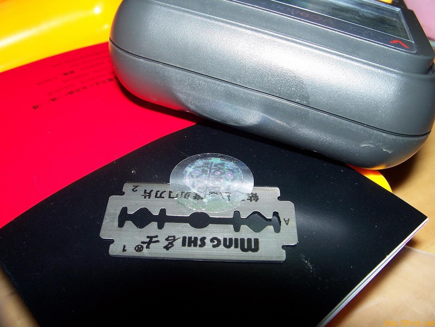

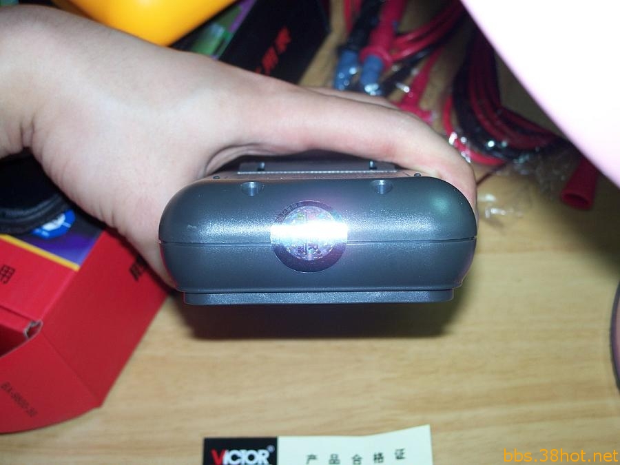

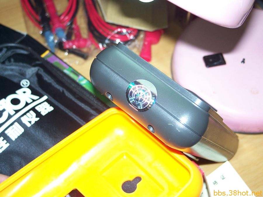

去皮
背

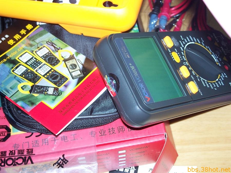

背

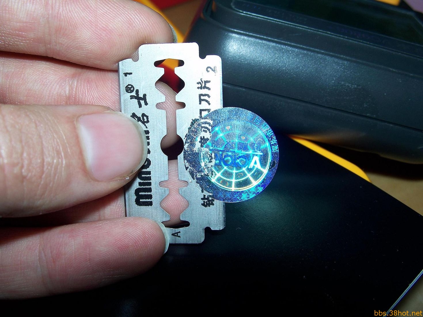

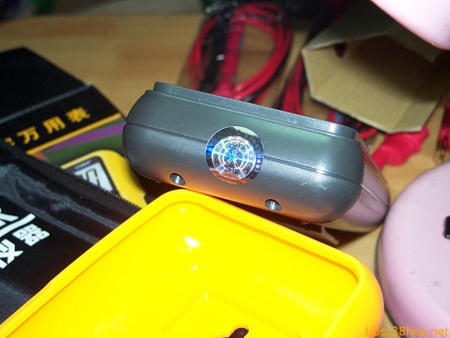

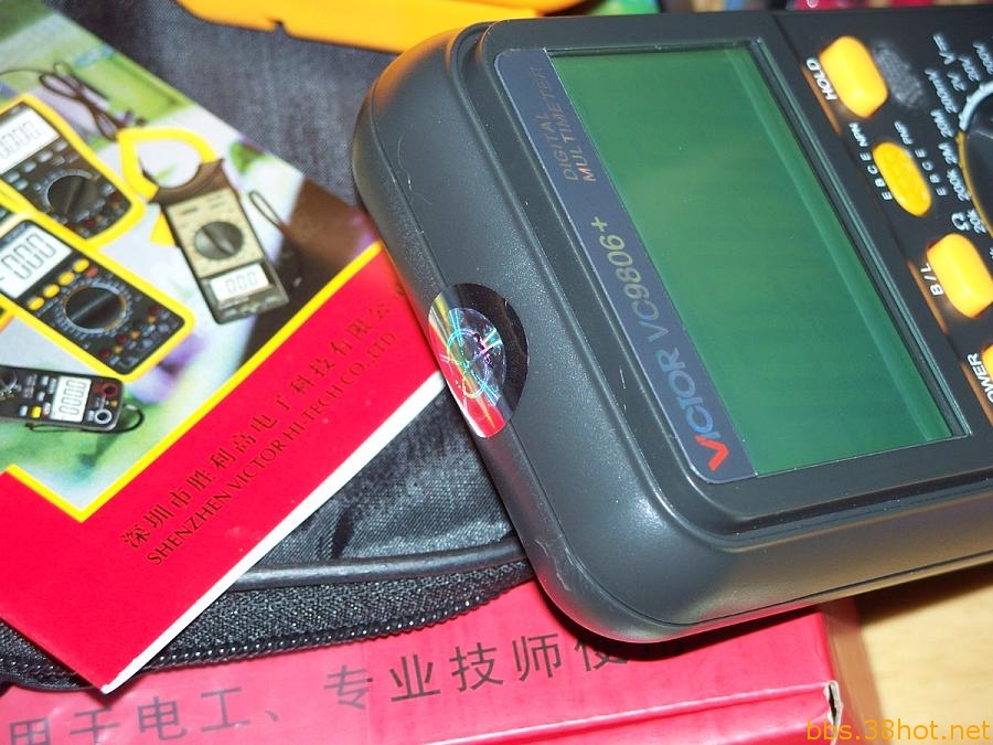

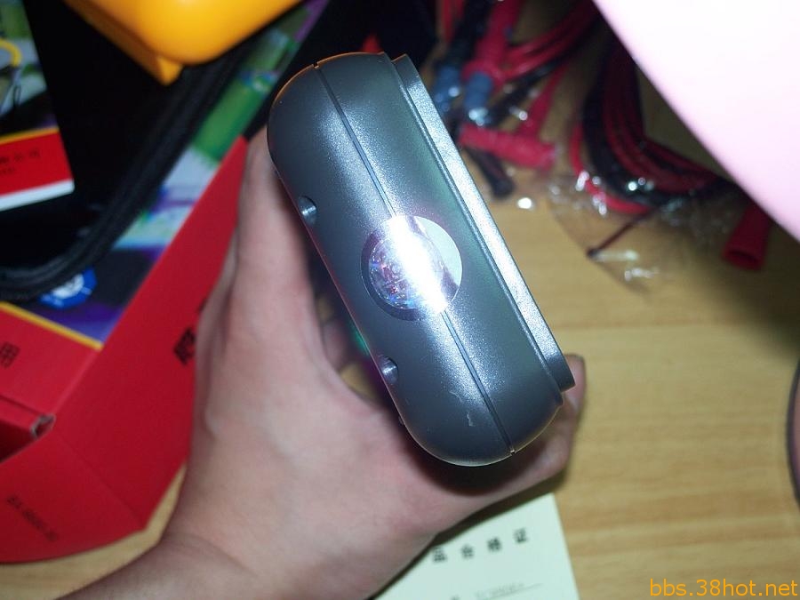

防伪,过曝了
拆下
有胜利字样

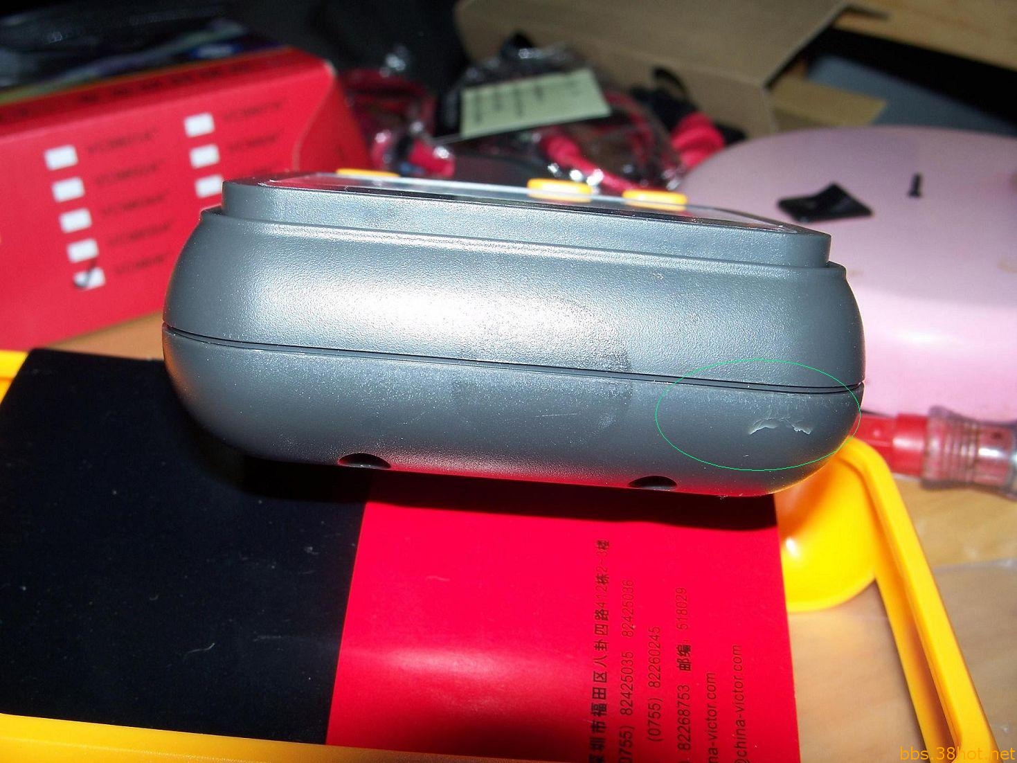

右下角有内伤
云彩坨,胜利表的标志
[/table]

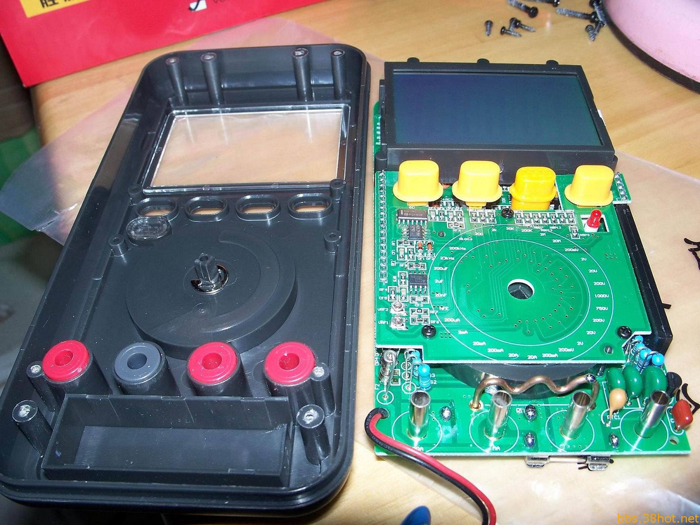

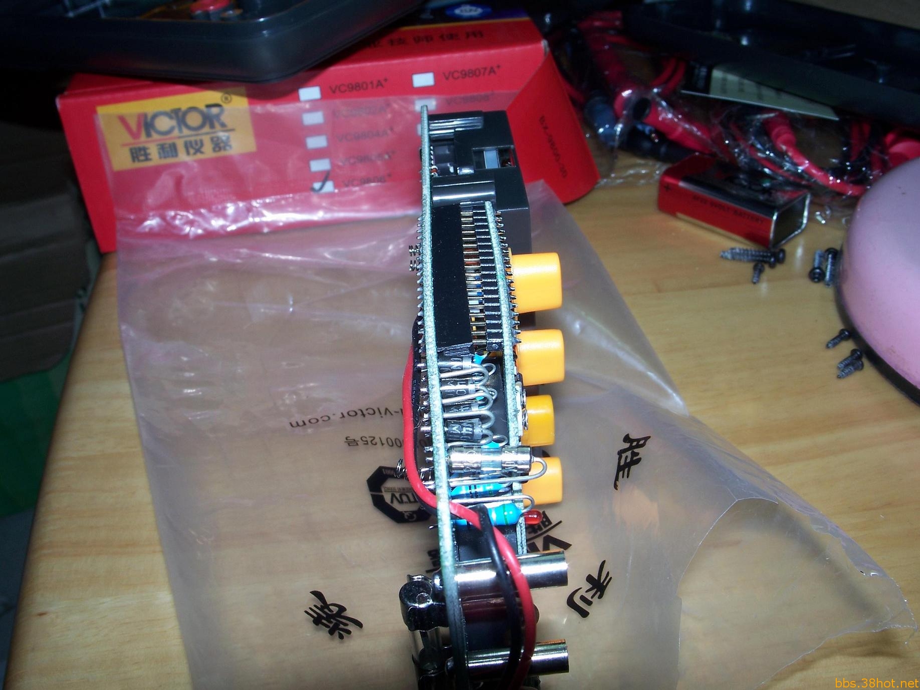

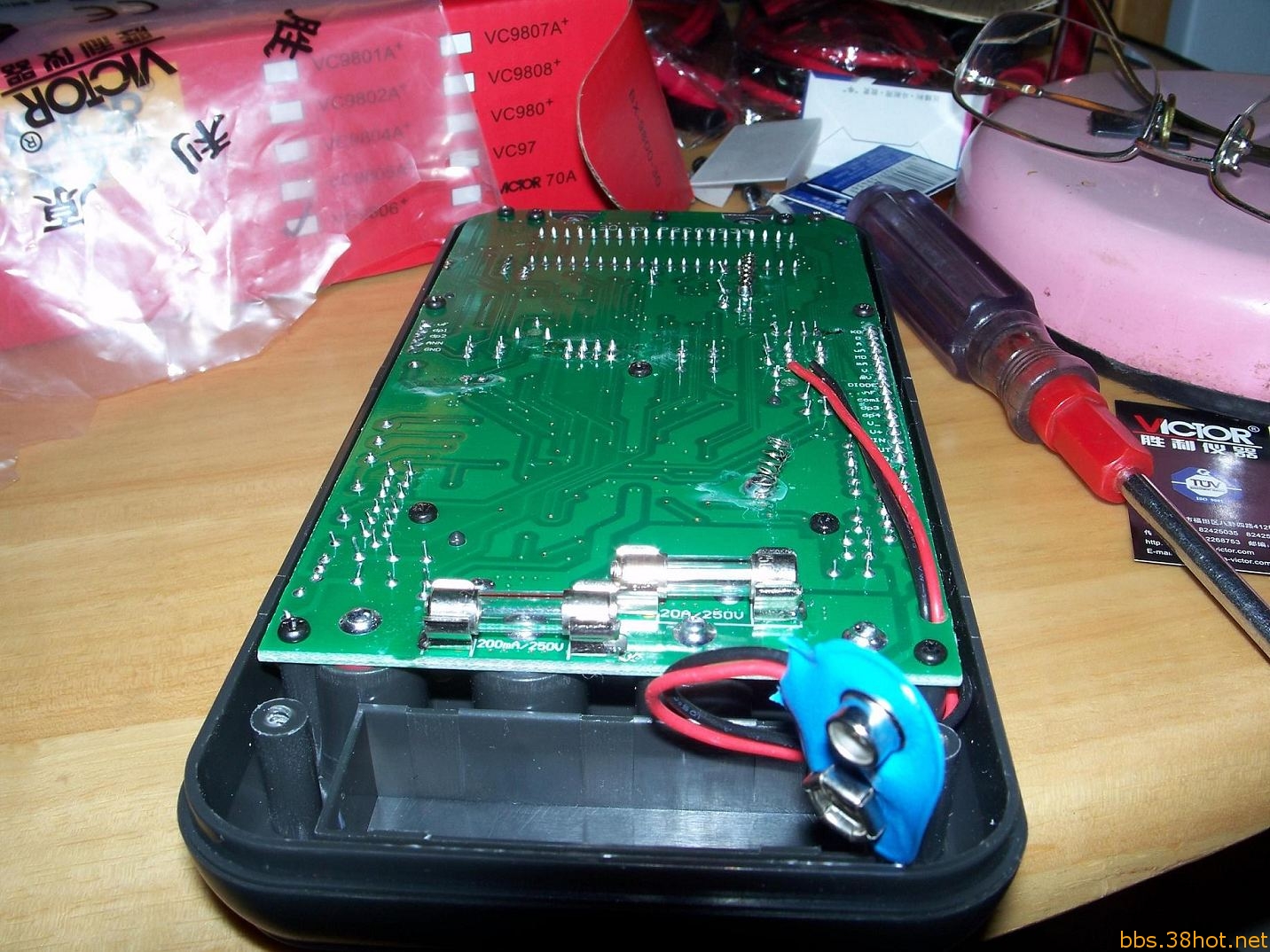

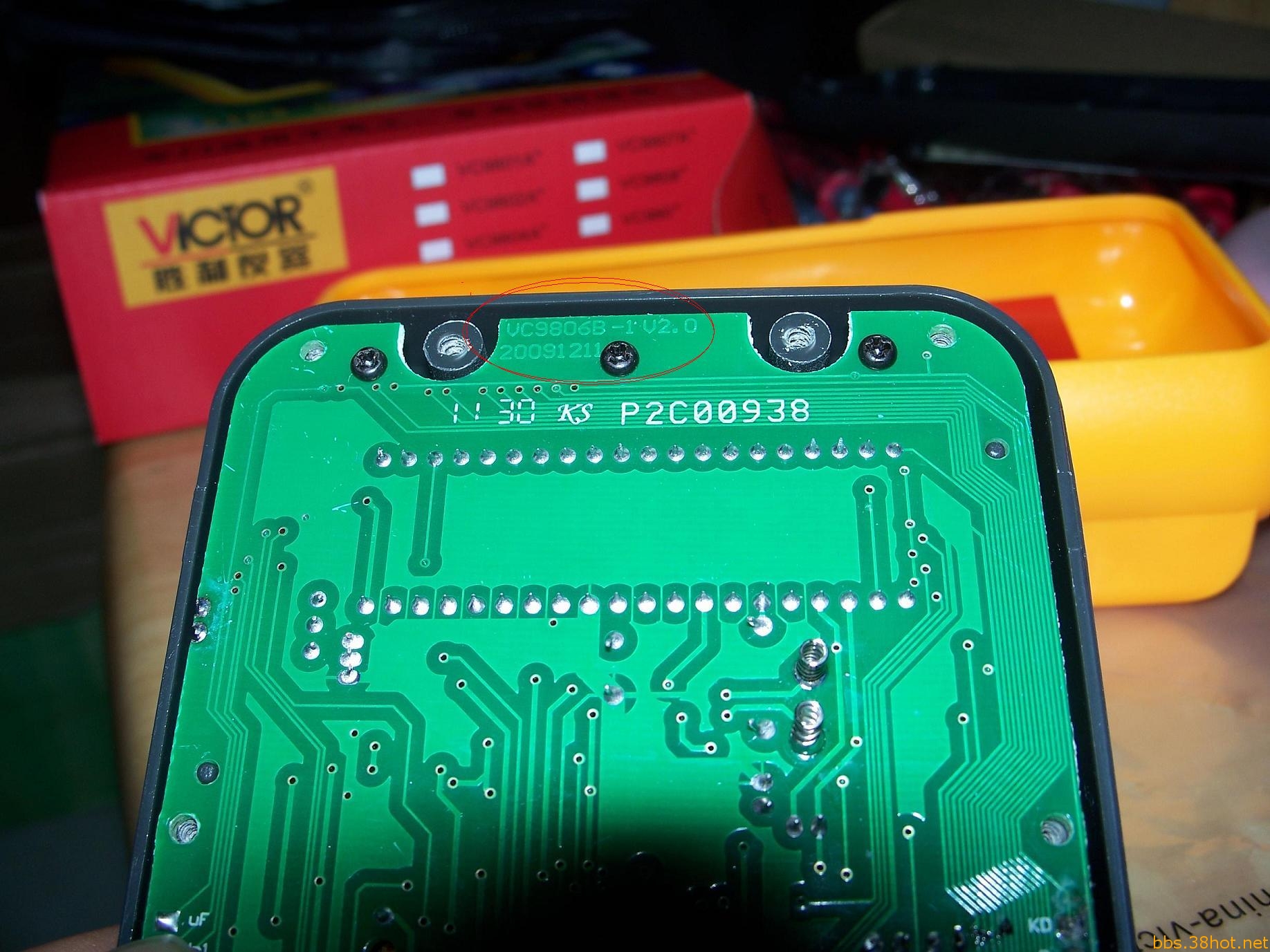

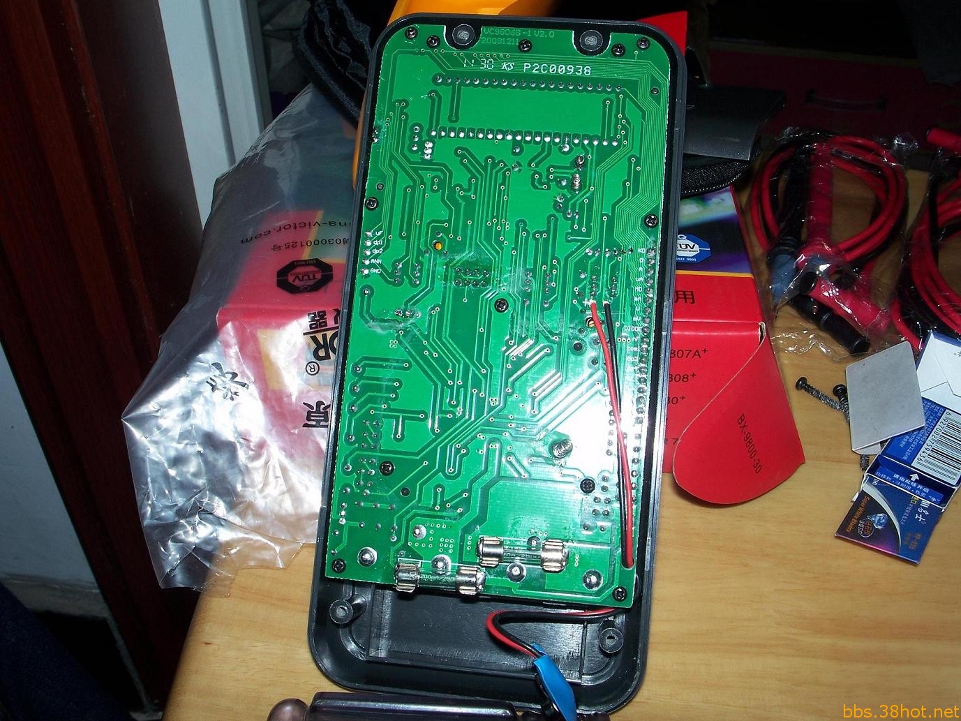

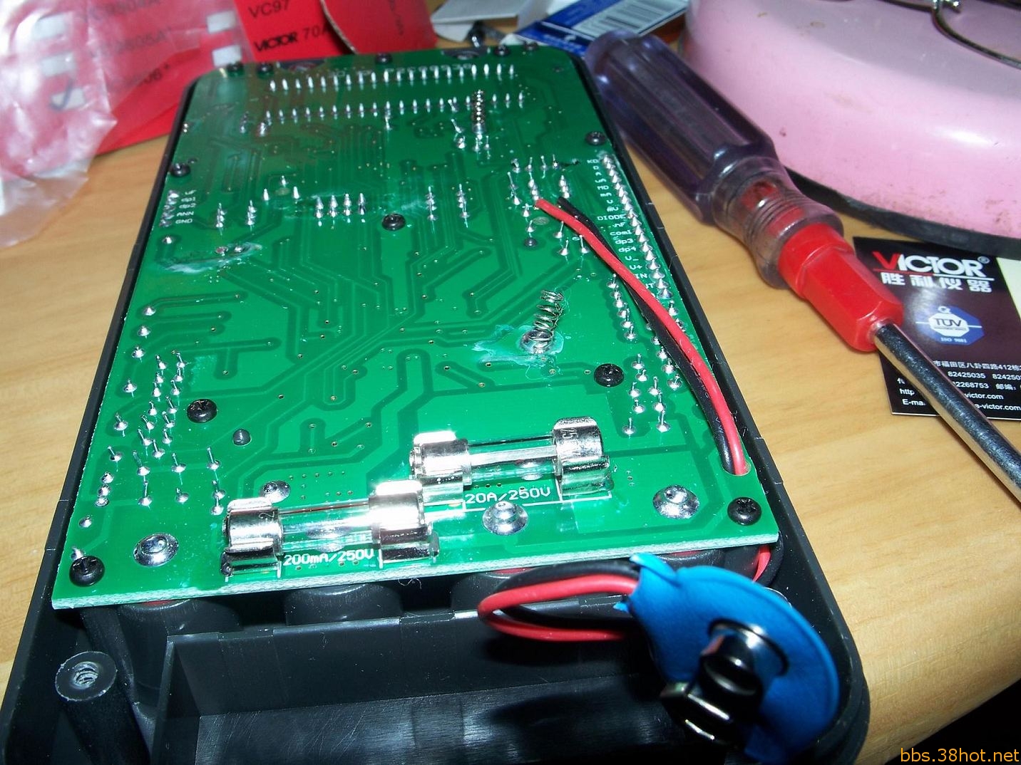

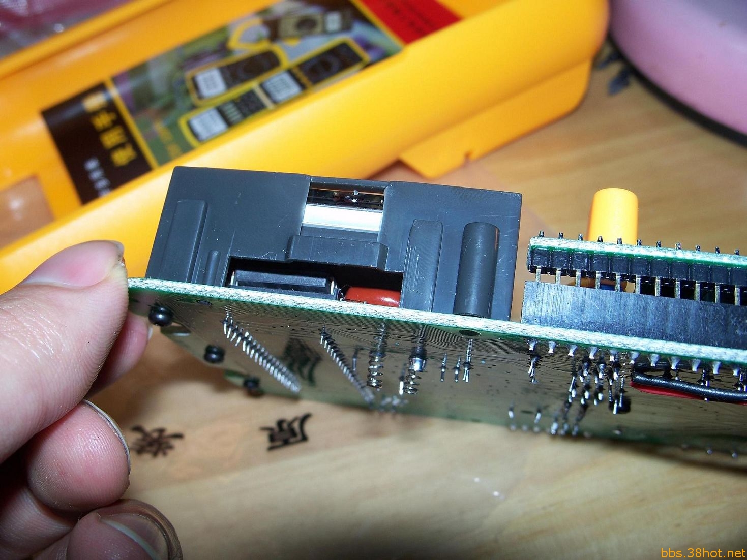

保险管

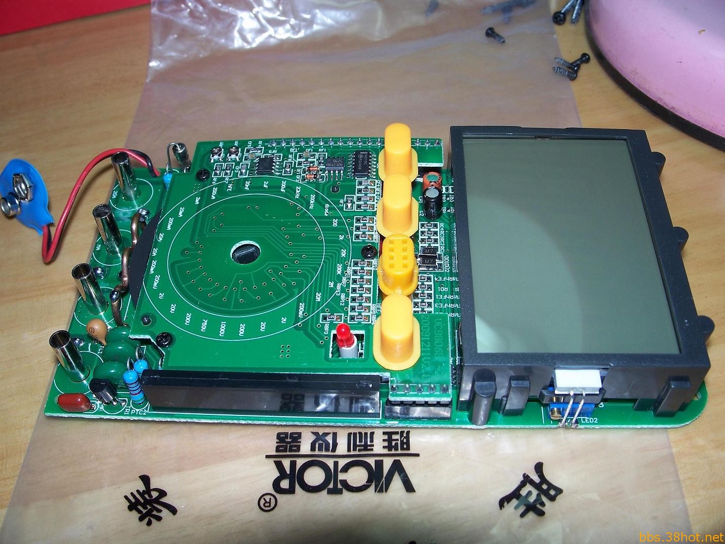

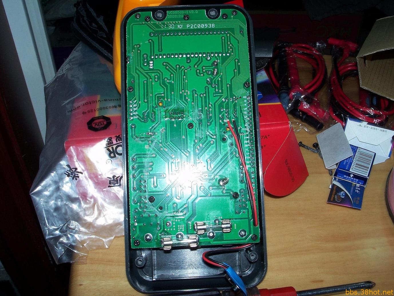

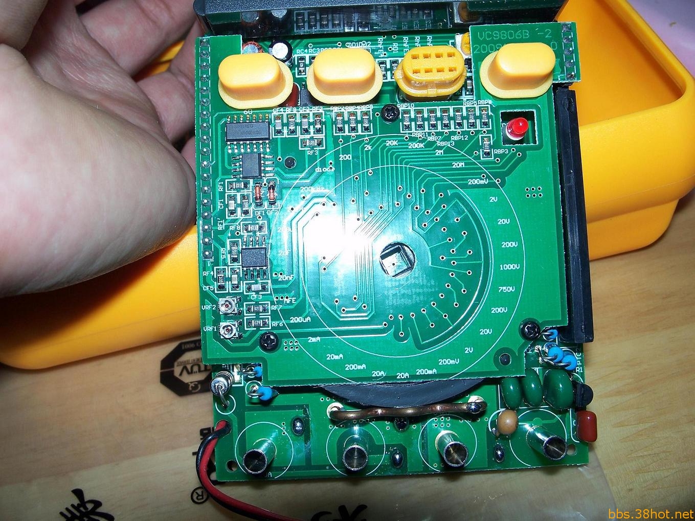

20091211版的电路
内屏很干净,无污染

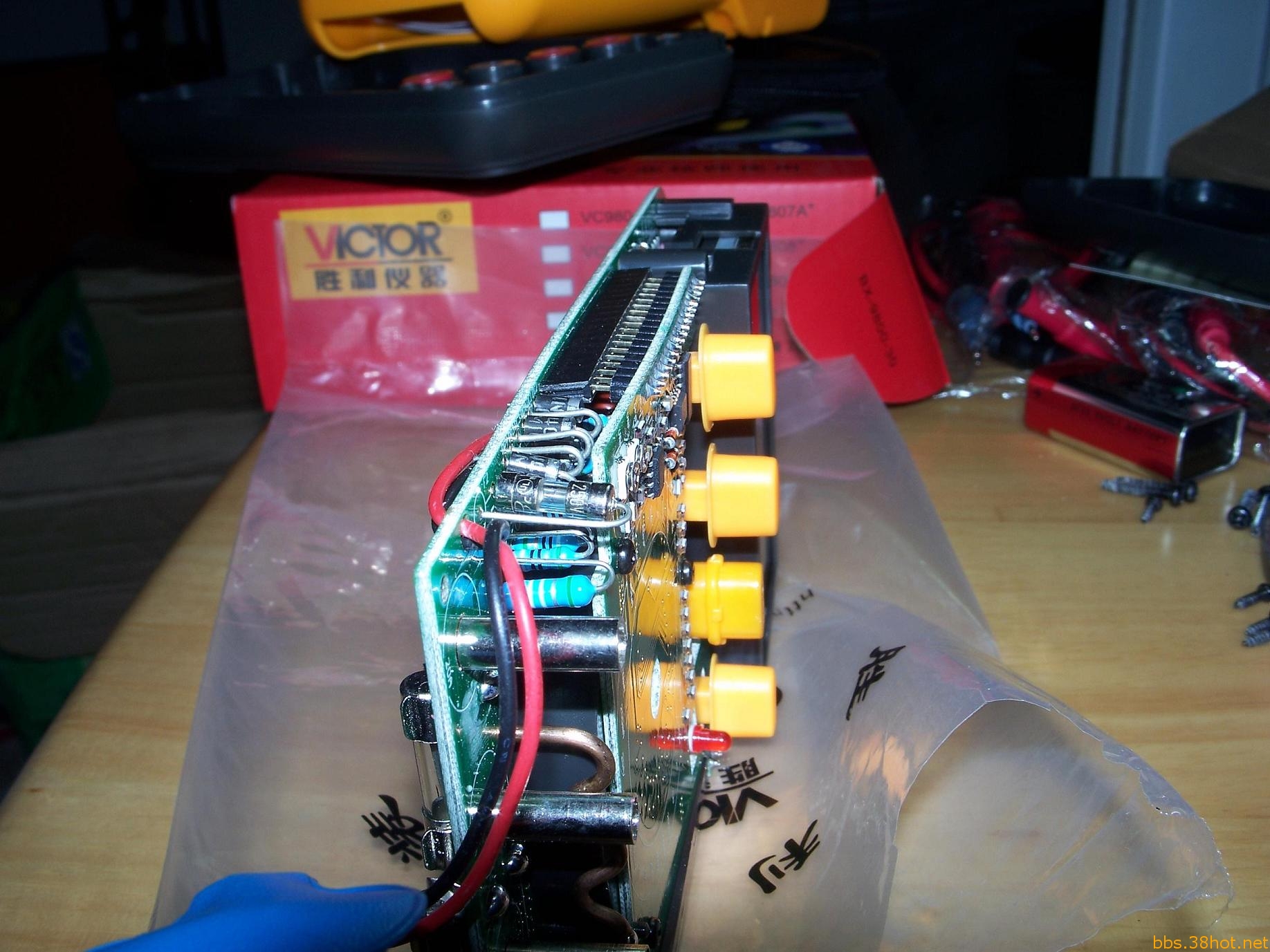

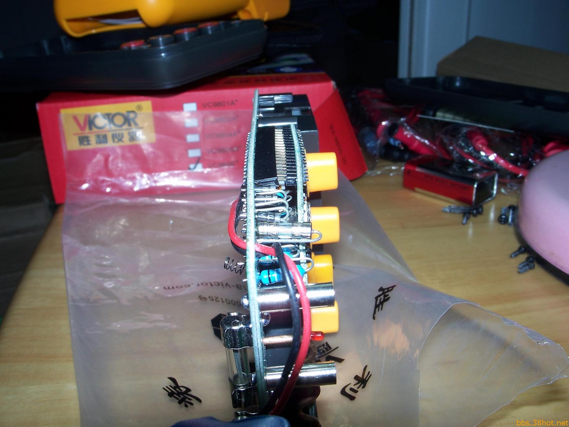

排阻
排阻上有个洞

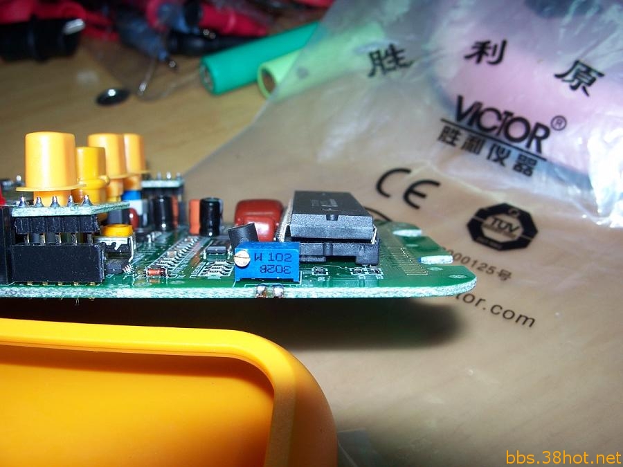

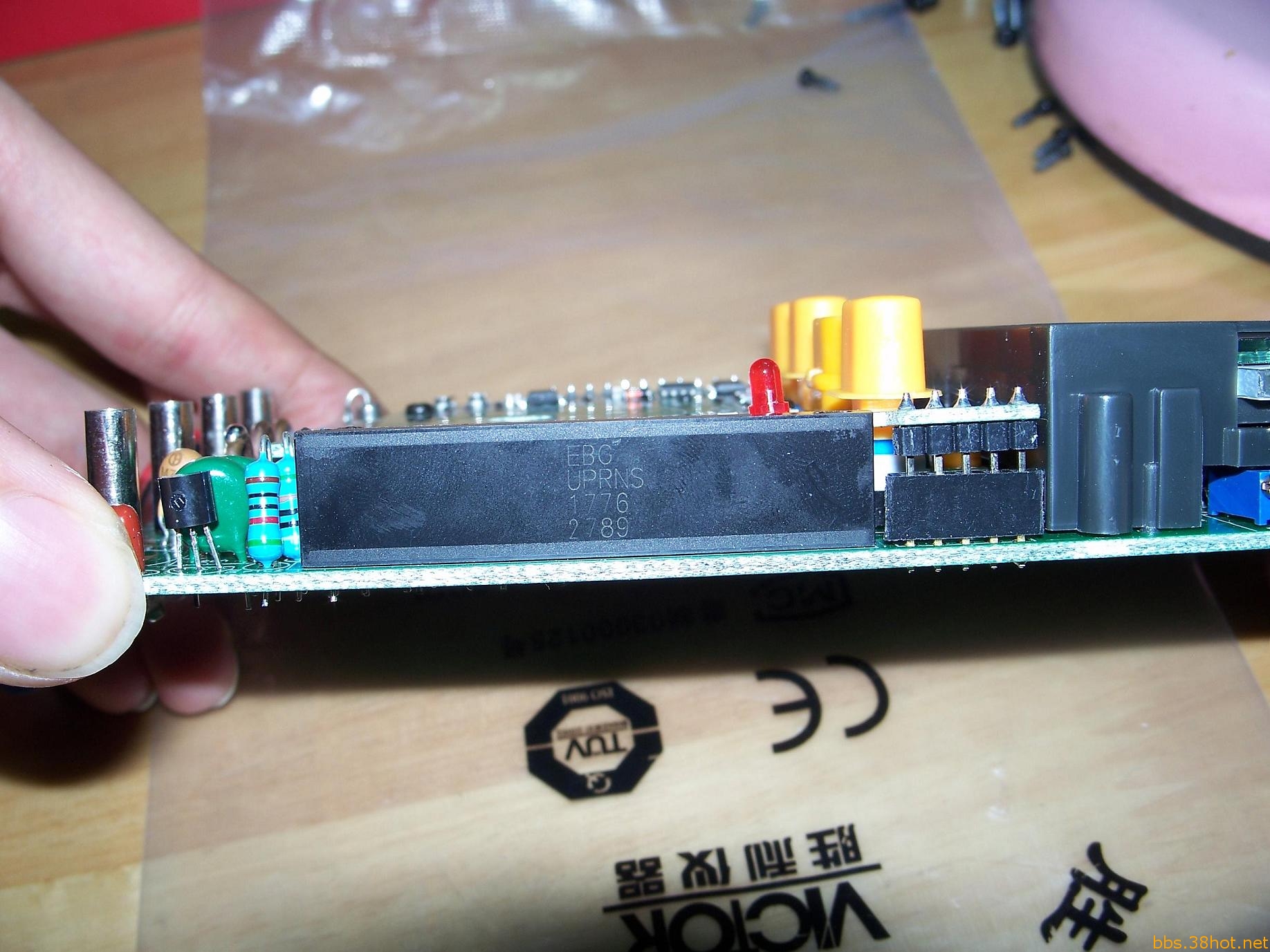

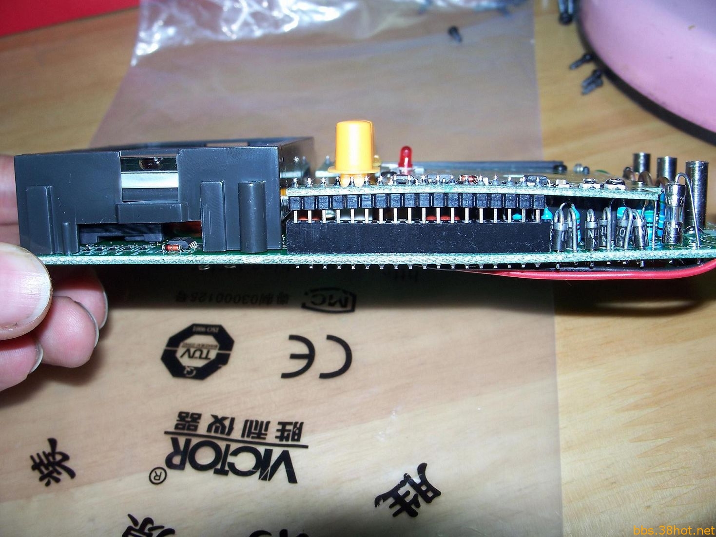

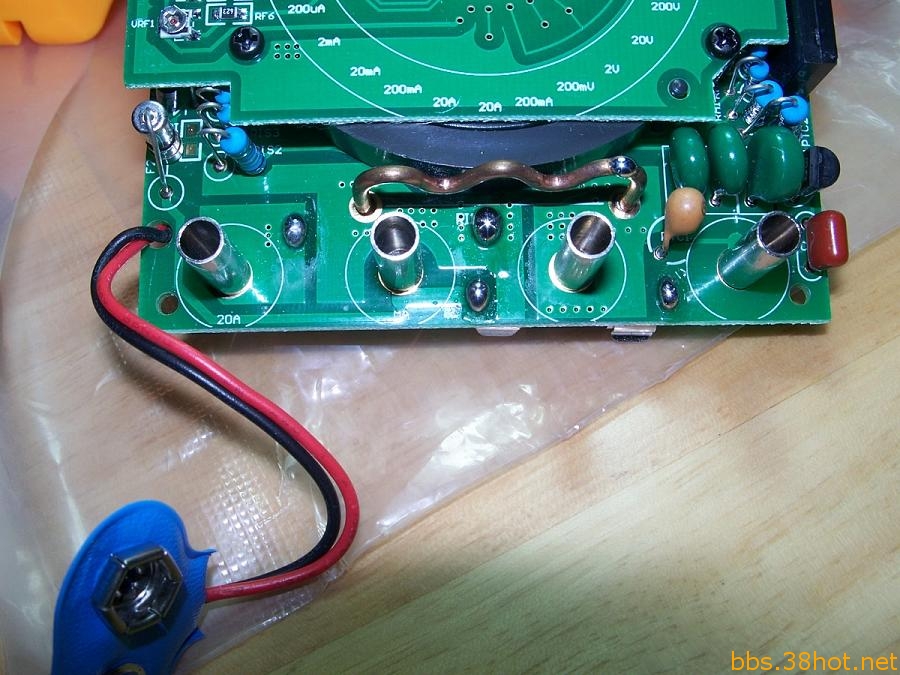

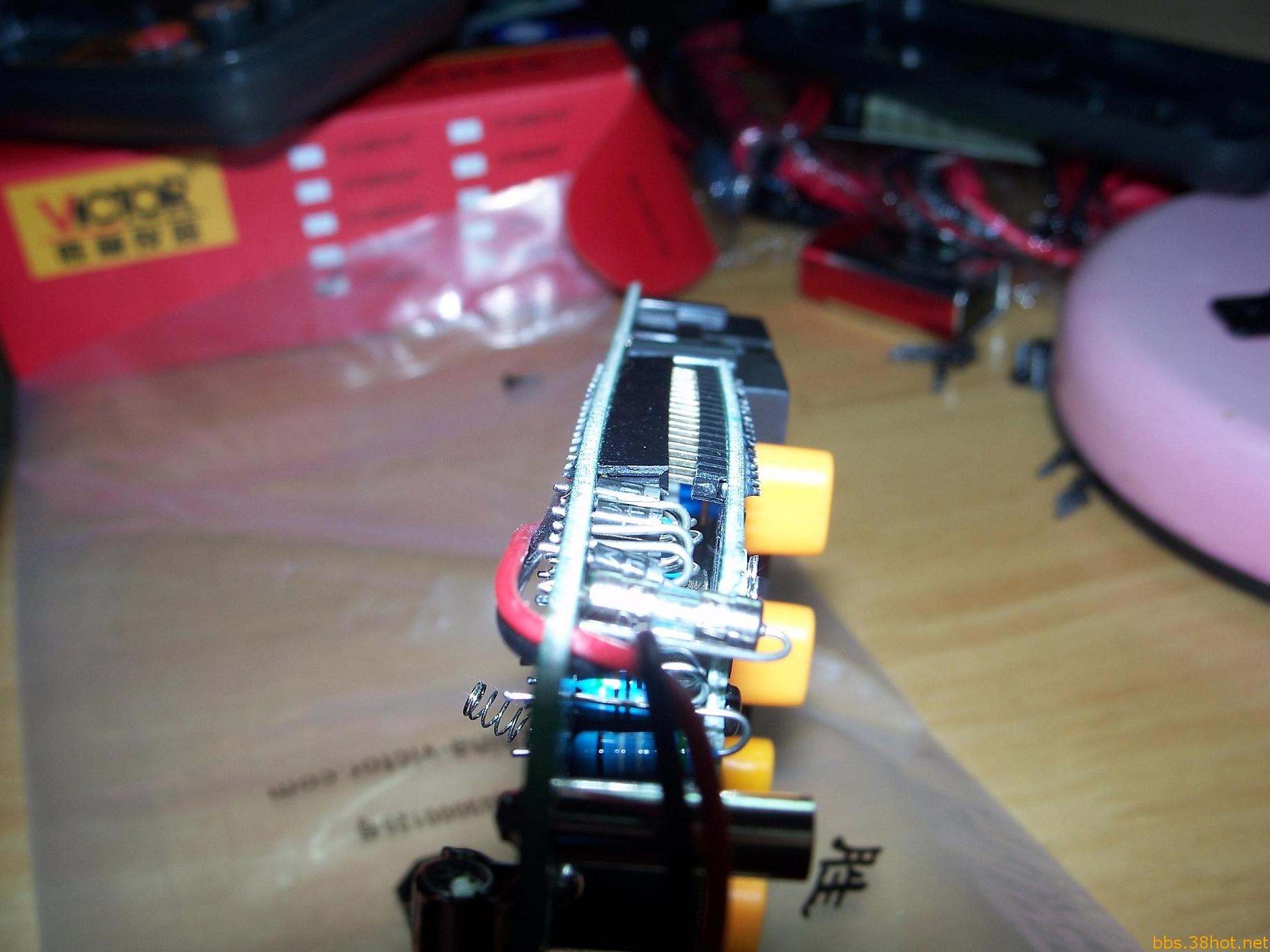

板子弯了,我晕
插排还向外翻

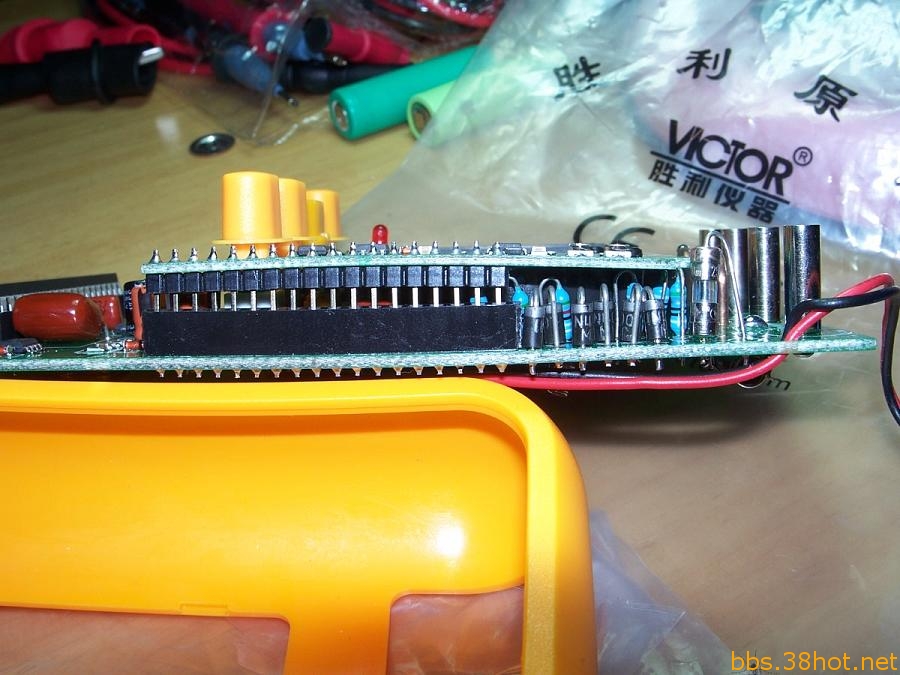

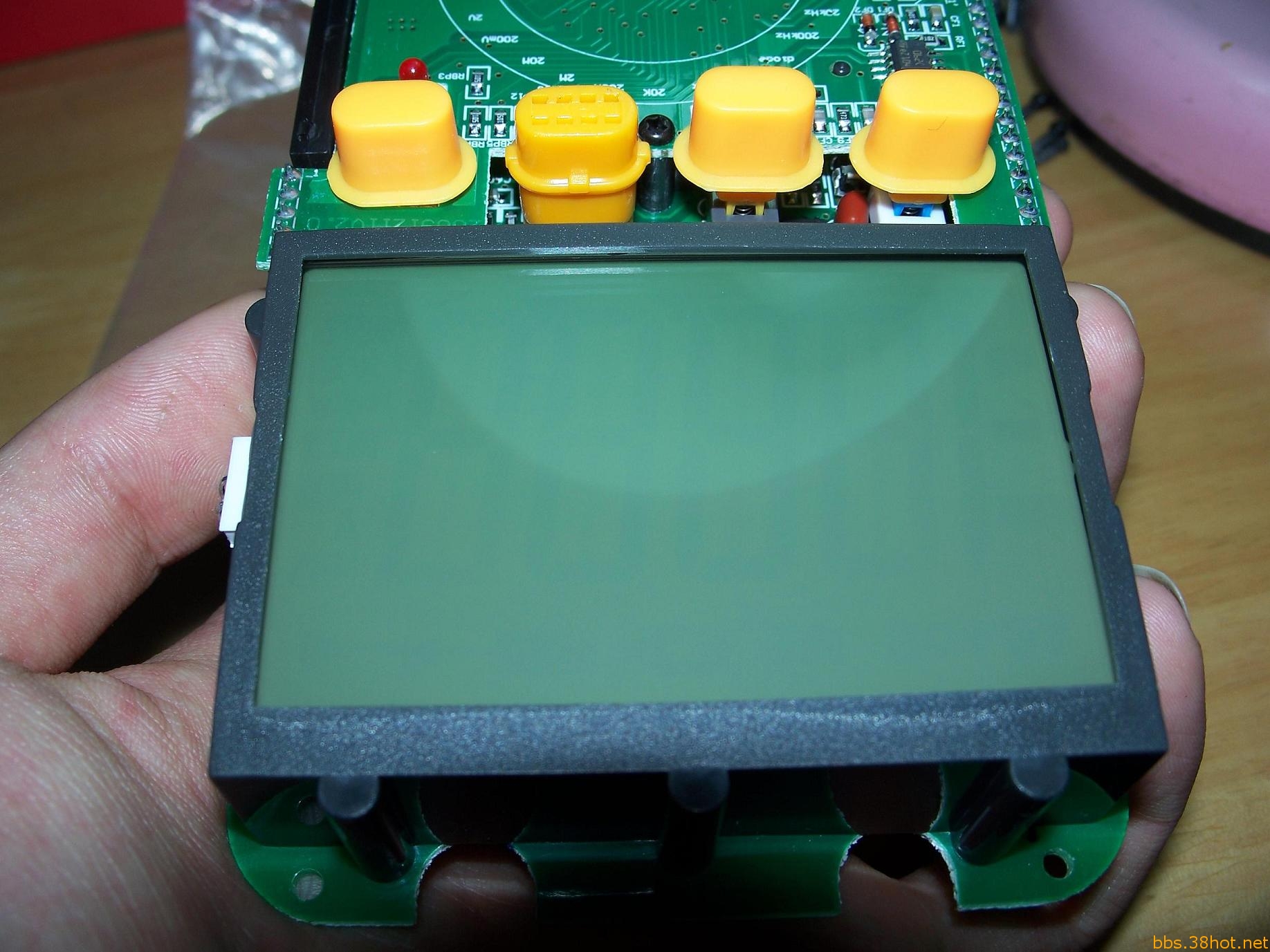

看见这个心理踏实许多,最起码是硬封的

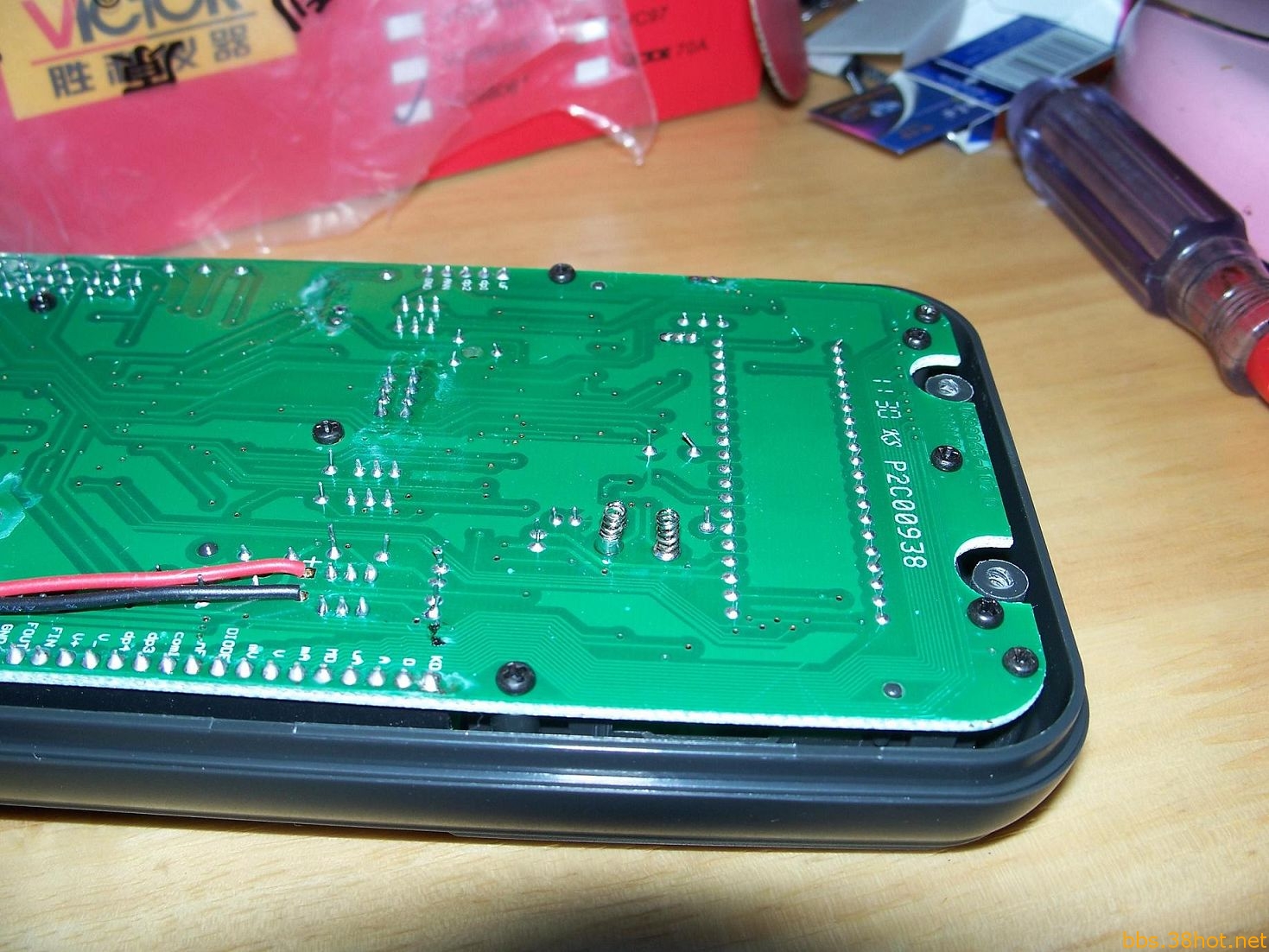

焊锡是亮点,能当镜子了,多少年没见过这样的焊锡了

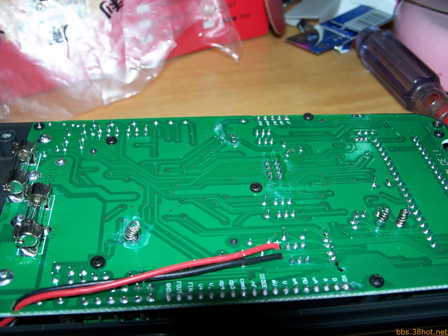

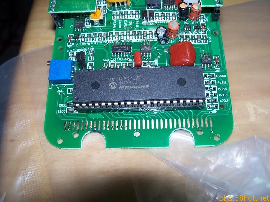

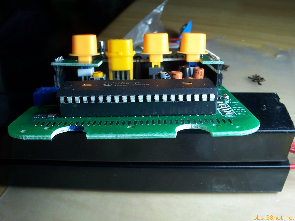

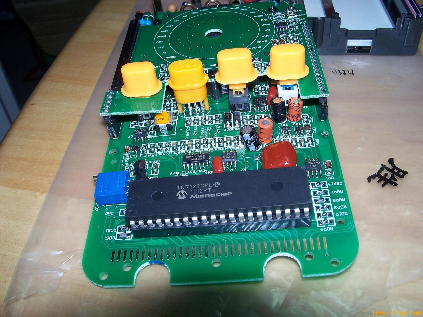

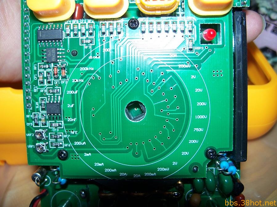

重点来了,看芯片引脚。有磨损的痕迹
微芯的7129
,表是刚买的,难道买到换芯的了???(芯片引脚有明显磨损痕迹,看后面的图)
还是胜利终于没有坚持住不换掉美信的芯片?
有大侠说,美信的7129好,奶奶的!

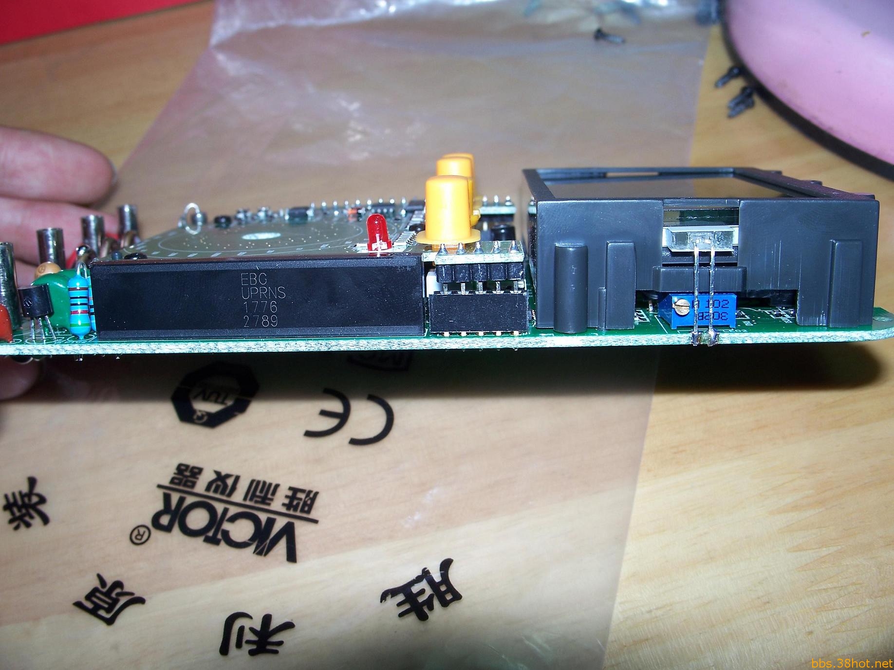

芯片装歪了
芯片插的很浅,只有下面尖尖的部分插进了底座,按不下去
芯片插的很浅,
求大侠告知,新表引脚出现这样的痕迹,正常吗
[table=100%,#ffff00]
求大侠鉴定,是否是换芯表!!!(或怎样问厂家这款表现在用什么芯片)

不要纠结,检查一下线性如果不好, 换掉积分电容.精准才是最重要的.

发表于 2012-5-27 10:01:58
全新的芯片应该就是这样的,不是什么磨损哦。

发表于 2012-5-27 10:33:54
拆解加分,没上过锡的芯片,引脚是这样的痕迹。
mioa
mioa
发表于 2012-5-27 11:11:36
新的芯片,就是这样的,因为IC刚出来时,脚还没剪,还是平的,最后才会弯曲,剪脚。所以,会出现痕迹。

发表于 2012-5-27 11:23:42
鸡蛋里面挑骨头。神经过敏。芯片插偏很正常,不信你用一个全新芯片插插,试试?
sjmcu
sjmcu
发表于 2012-5-27 12:02:51
手动档的使用不方便,测量速度太慢。
梦幻数码
梦幻数码
发表于 2012-5-27 14:23:07
引脚痕迹应该是正常的。
胜利越来越“国产特色”了,只要能用即可,根本不在乎其它,整体工艺差。
首先,芯片插不到位,确实不应该。原因可能是:插座质量一般,或者焊装中插座变形了,或者芯片引脚没有经过必要的整形就充充插入,或者装配工素质。
其次,板子弯曲,连接件变形,也是不应该的。这充分体现了“国产特色-能用即可”。
特别是表笔插座的设计,我觉得很差,插拔力量全部是板子承担了,而且灰尘会直接落入板子上。唯一的好处就是降低了成本和工艺要求。
我的老款的一个胜利表,表笔插座的铜芯是与前面板注塑在一体的。

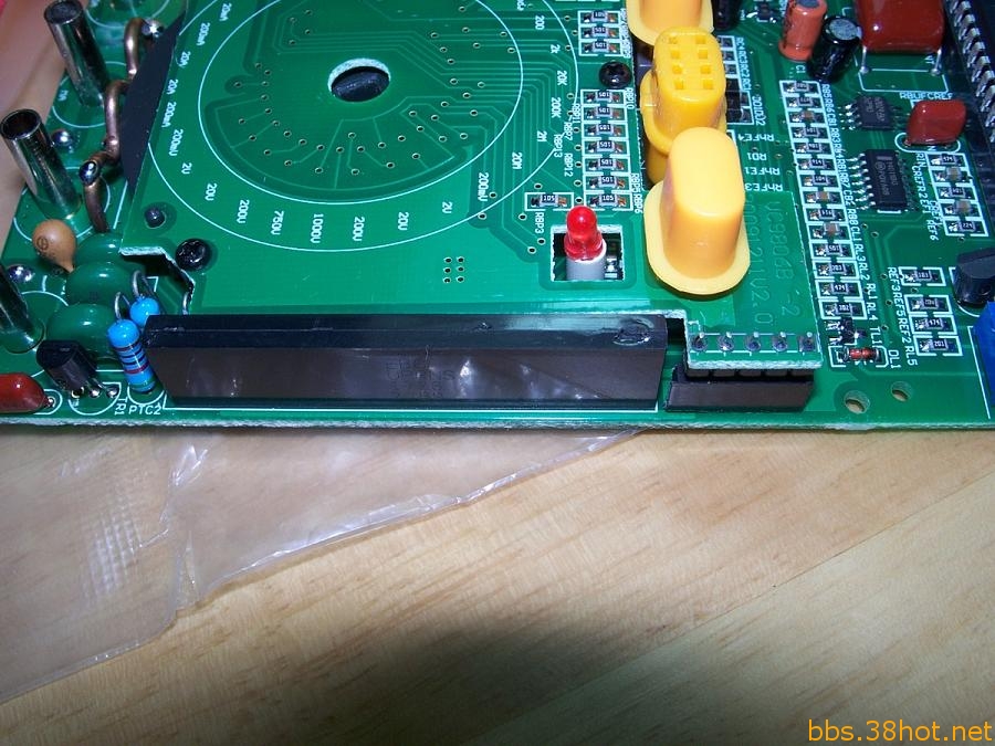

注意看倒数第4图上,芯片下面的2个贴片电容,端面都没有侵润,这样的焊接也算合格??
板子没清洗……
排阻被烫伤……
保险管,最多只符合国内标准吧,怕是达不到出口标准吧……
算了,自己整理整理,当个实用工具吧,收藏欣赏么是谈不上了。

上些电阻电压测试数值看看,线性精准度达到要求就好了,不是很贵的表嘛。
