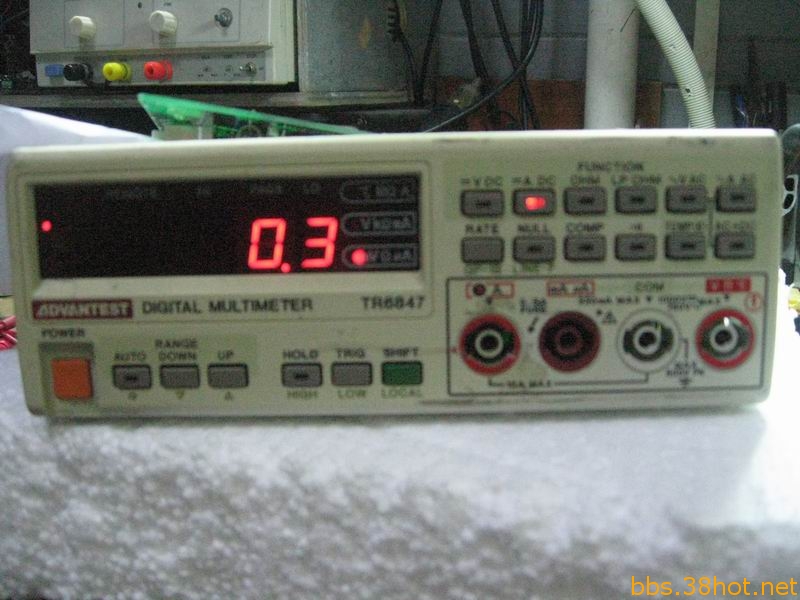

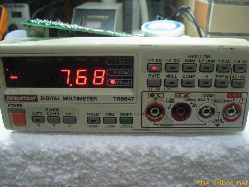

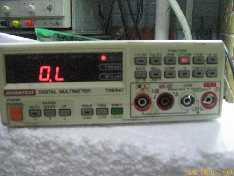

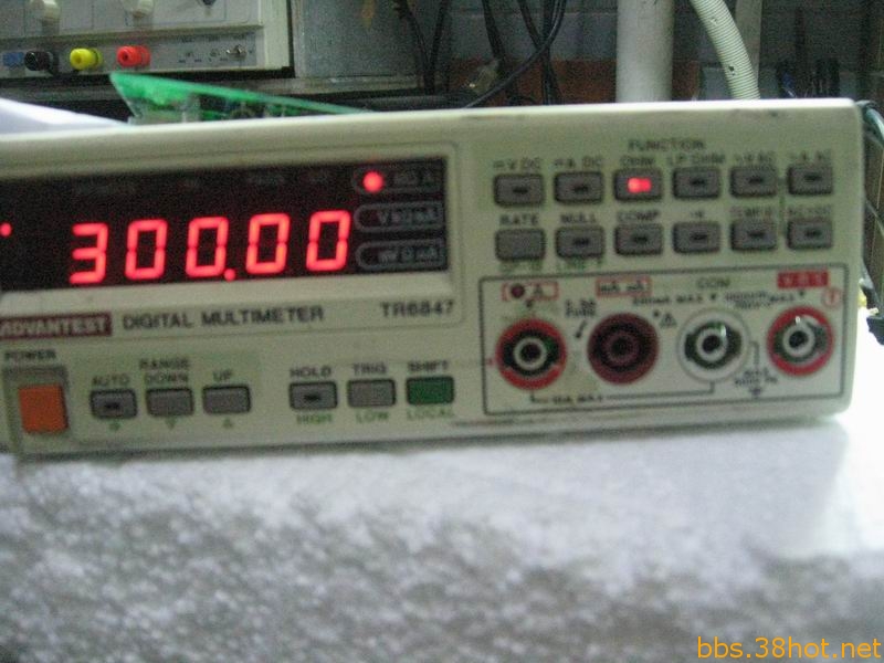

今日收的一台爱得曼6847改220后试机,出现一下情况,求高人各档跳数严重,数字不断跳,

发表于 2012-5-25 23:59:20 | 显示全部楼层
问题描述太不清晰了,是乱跳 还是末尾几个跳 还是数字一起闪呢
 楼主| 发表于 2012-5-26 00:14:12 | 显示全部楼层
回 ccpoint 的帖子
ccpoint:问题描述太不清晰了,是乱跳 还是末尾几个跳 还是数字一起闪呢 (2012-05-25  23:59)
你好,是数字一起闪
发表于 2012-5-26 01:19:02 | 显示全部楼层
这样机器在Cal模式,退出即可

多谢指点,问题已解决,MV档DC  AC 都有溢出故障,表笔悬空数值不断来回变化。也查部分线路,能提供维修思路吗?
 楼主| 发表于 2012-6-8 11:22:03 | 显示全部楼层
所有问题基本解决,等更换零件后看效果如何,谢谢各位指点
发表于 2013-9-26 16:16:58 | 显示全部楼层
短接表笔会不会呢? 代换那两个470UF电容试试,我的换了就好了。
