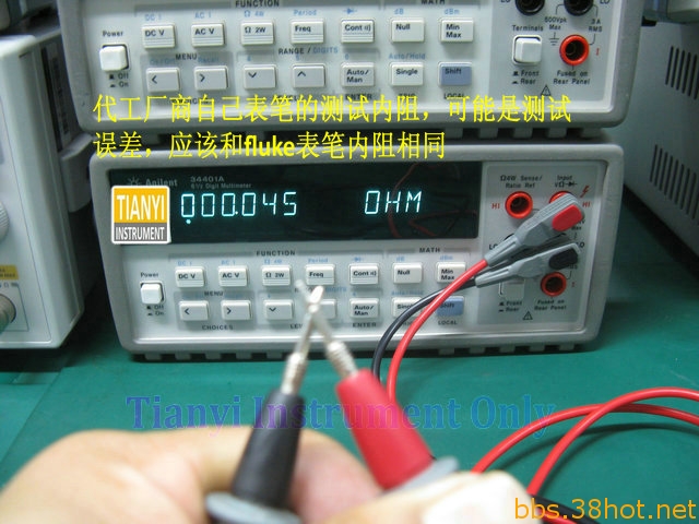

往往大家以更好的,更尖端的设备为目标而忽略了身边的微小事物,所以,今天我就以细微的又天天打交道的表笔来说一说,不对的地方欢迎高手来指正,论坛嘛,交流才有乐趣。
注: 以下仅代表个人意见,仅供参考,不具备任何意义!
背景:background
表笔是大家天天要用到的东西,无论你怎么疼爱它,怜惜它,但是使用次数多了,时间久了,它还是会离我们而去,毕竟它属于消耗品嘛!

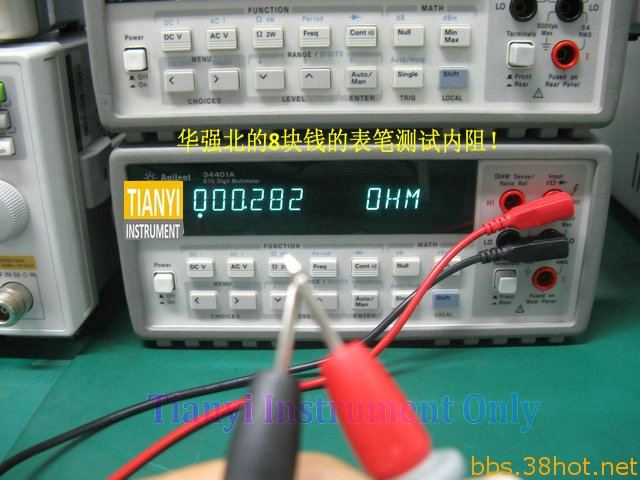

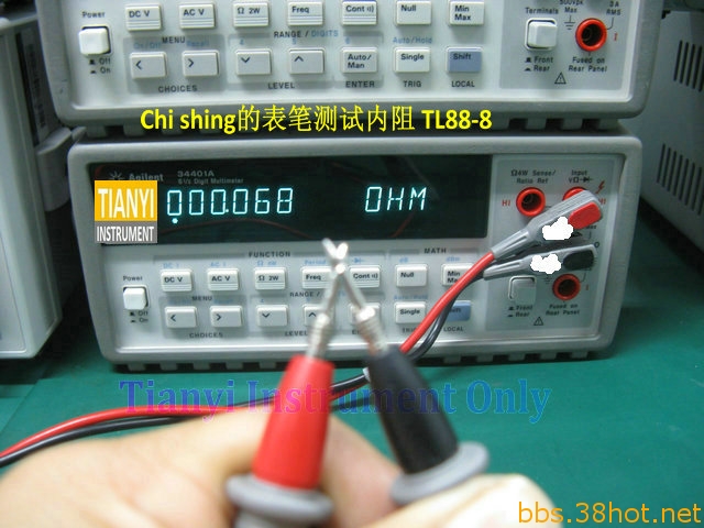

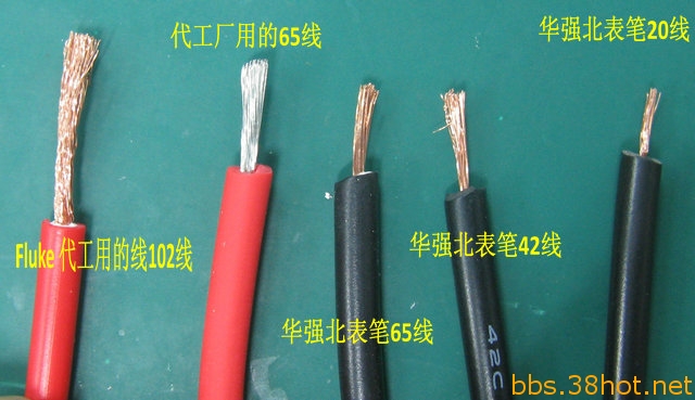

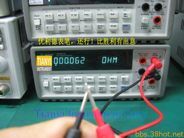

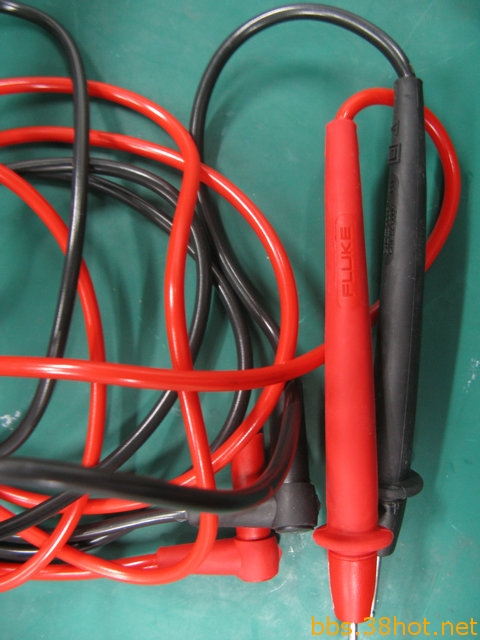

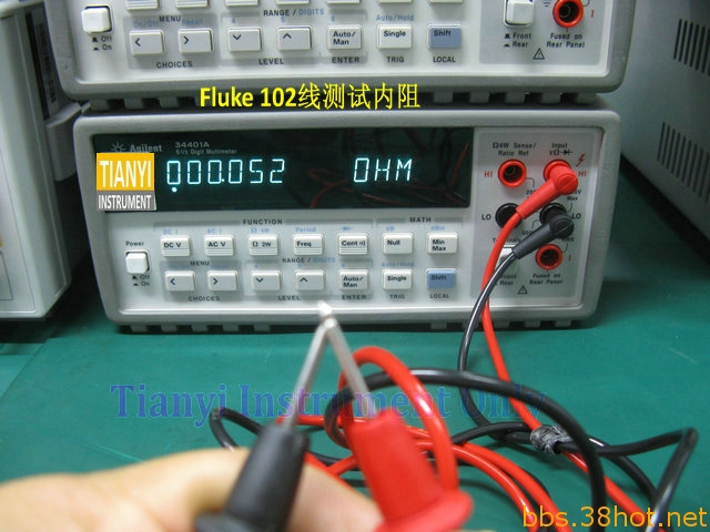

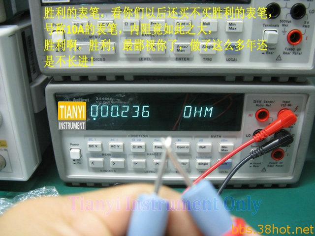

Fluke的低端表笔质量确实不敢恭维,特别是它的针尖,用不了多久就磨圆了,这是我最讨厌的。 Fluke的高端表笔做的不错,但价格确实不怎么便宜,比如前年买过20副TL910,一副是300多块,现在居然涨到500多了,所以 特别是针对还不算小公司这样的用户,损耗率就更大了,更换也更勤了。我为公司买过很多表笔,高端低端的都买过,刚入门的时候贪便宜也买过便宜的表笔,最后质量太差还没公司人投诉了,老大还说公司又不差钱,还是买点好的表笔吧,后来很长一段时间都是用的fluke的表笔。这样的日子在换了新boss后结束了,新官上任当然要烧三把大火了,第一把火: 人员变动,这个不说了肯定把自己人安排在身边了。 第二把火马上就来cost down了,嘿嘿,这样在他的老板面前就可以说看我上任后为公司节省多少多少的成本,所以,下面的人就不好过了, 以前都是买fluke 87V, 现在都降级了,这个带过,还是说今天的重点吧,fluke表笔肯定是不让用了,只能让我找点品质差不多的国产表笔了,至此,就踏上了表笔了调查之路,特意去华强北和厂家要了几副表笔解剖对比下,不多说了还在上班呢,没太多时间写了,直接上图吧:
1062_0e34133791342366c2f4a4d175117.jpg 1062_2cb41337913423b369afbc394e5dd.jpg 1062_007d133791342251e8b269410f71f.jpg 1062_8f6c133791342220959a3ba572f9a.jpg 1062_a32d13379134223021b1f873f1c70.jpg 1062_228713379134212498e1db16171fd.jpg 1062_971113379134213d50aa7c402a547.jpg 1062_60e11337913421b8c3980ddba8ea6.jpg
结束语还是俗话说的好啊! 一分钱一分货,坛友们在买表笔的时候要擦亮眼睛啊!

看来以后在买表笔的时候带个电桥过去测试一下他的内阻才行啊,有机会再做做负载温升测试。。

胜利表笔线我也拆过,应该和华强北表笔20线差不多,里面没几根铜丝,内阻是0.3欧,很差劲,优利德的0.1,欧,fluke的是0,以上数据都是三位半表测的,精度不够,和楼主的数据还是很吻合。

铜絲的质量及粗细固然重要,可是不能单以內阻定优劣,线的高压绝缘指标也要考虑,很多低价表笔,线身並没有双重绝缘,却敢标个1KV的安規标志。

我那块安捷伦的表笔,稳定后自测0.04欧姆,可能有些误差,不过也算好的吧。

我们公司用的3元一对的表笔,短路电阻读数二、三十欧很正常。

测毫欧,最好用4线法,我测过一些表笔,好的表笔内阻应该单枝在30毫欧以内。
差的表笔,不光是内阻大,接触电阻也非常差,会因接触方式和力度飘来飘去,这才是最烦人的。
