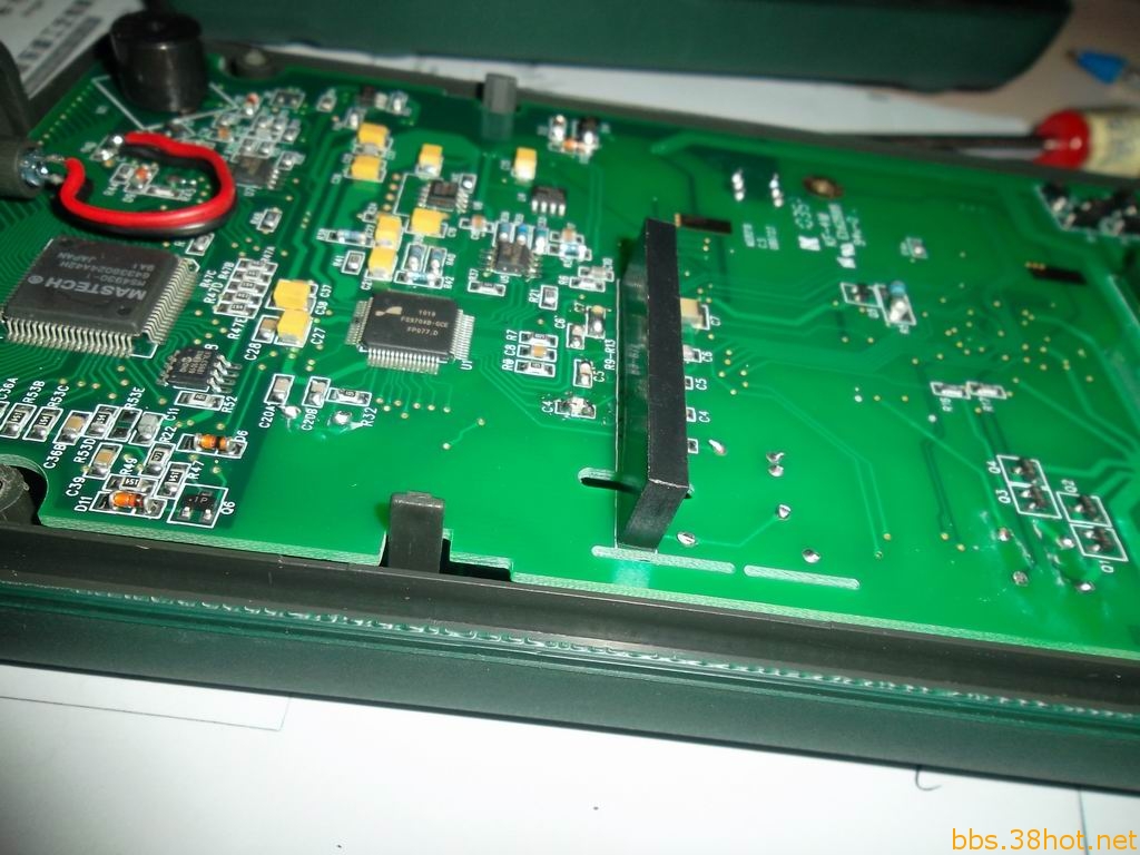

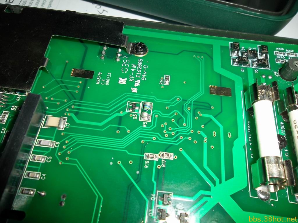

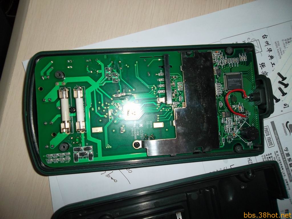

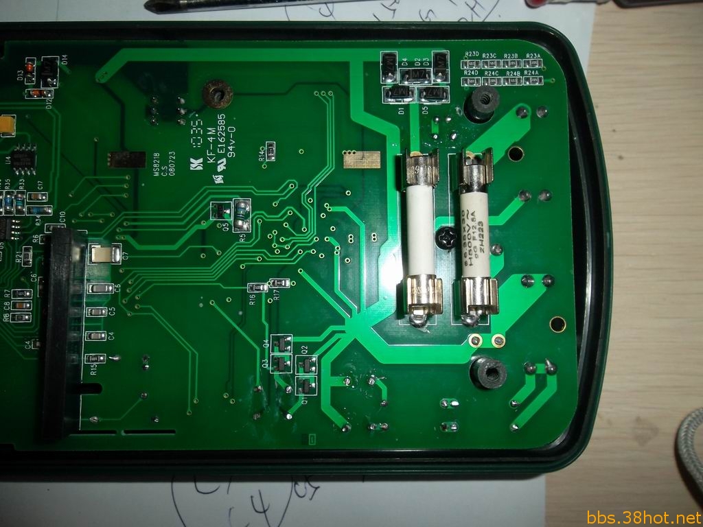

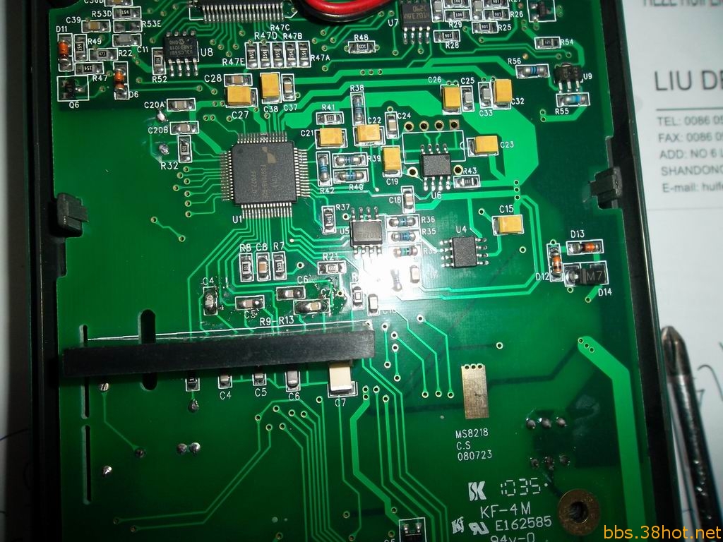

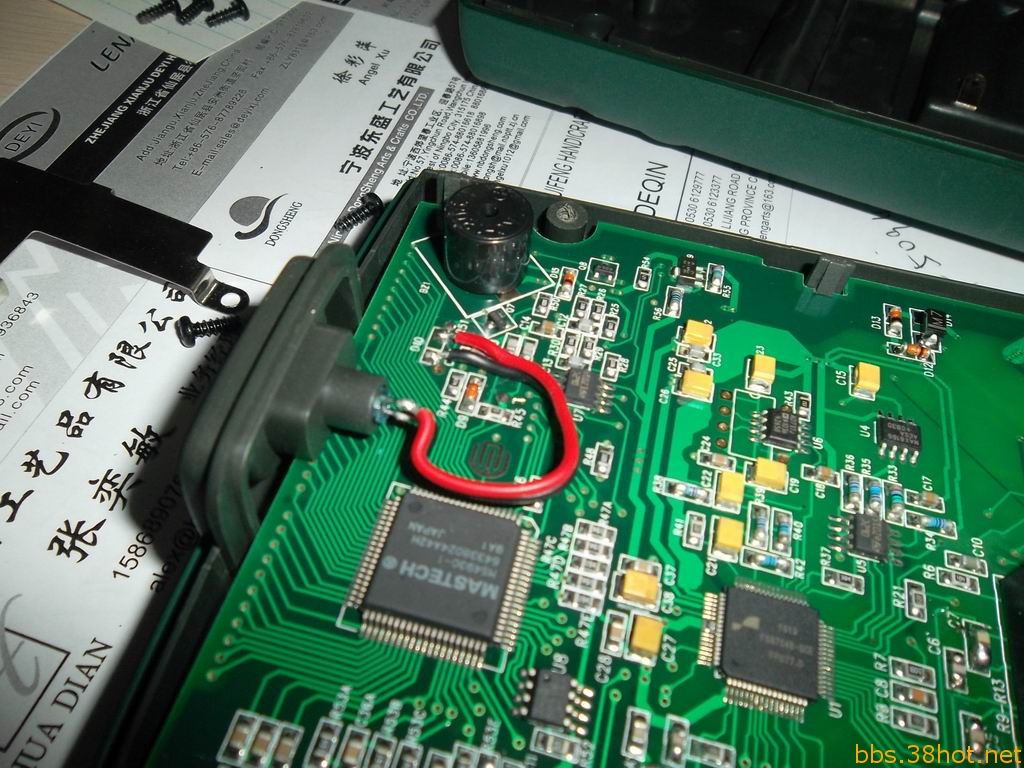

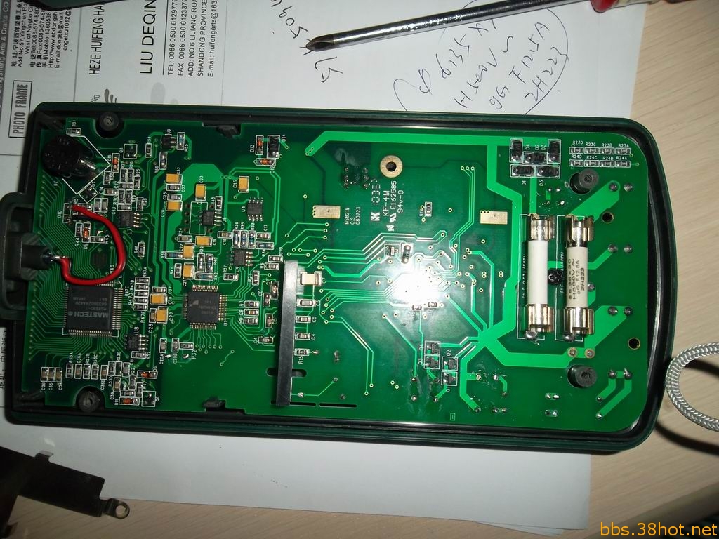

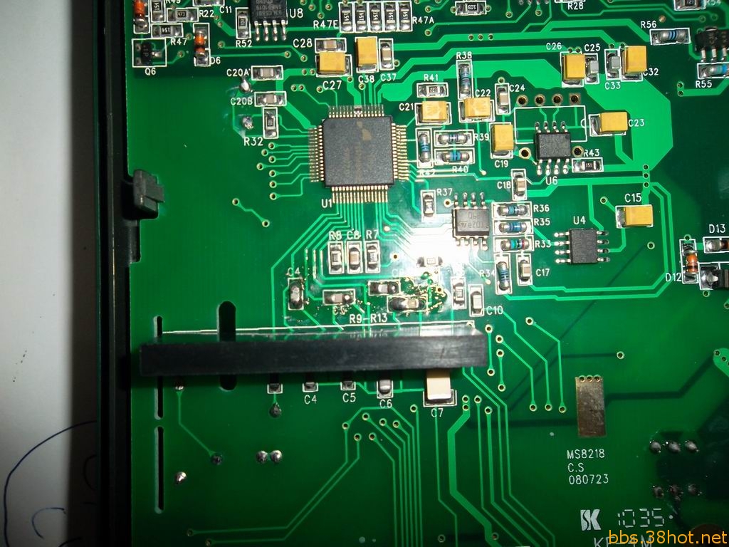

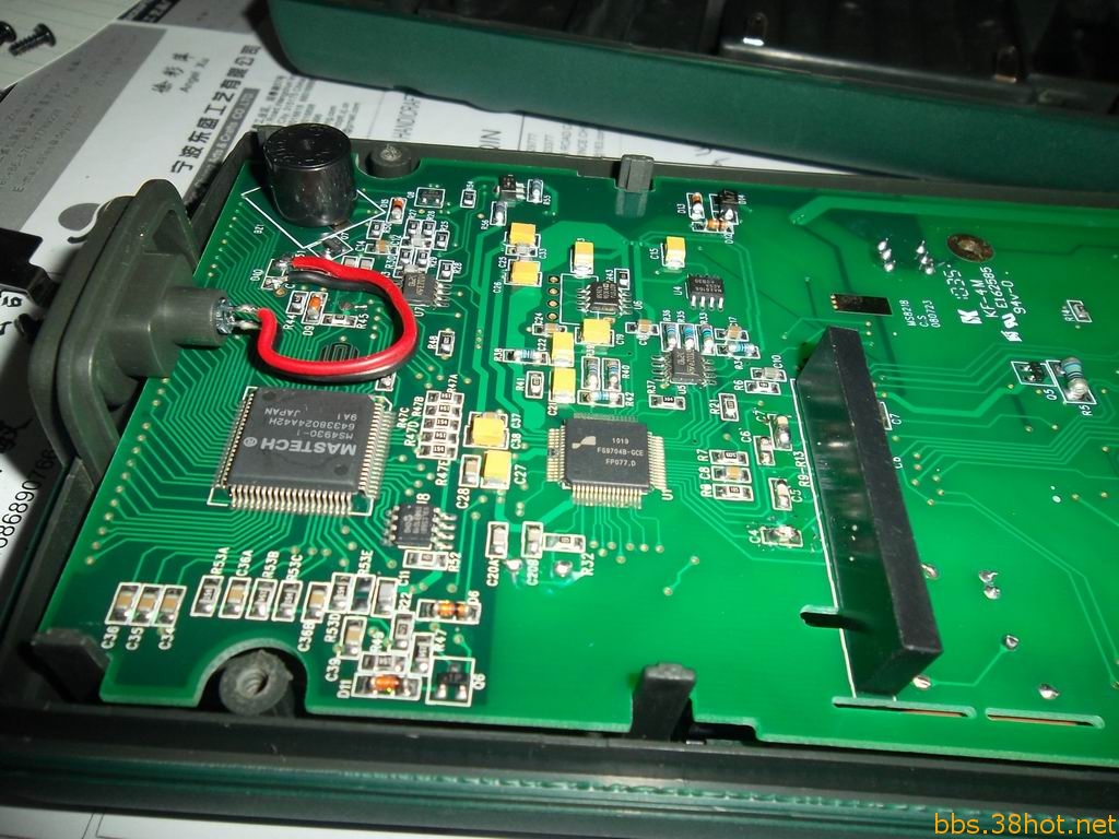

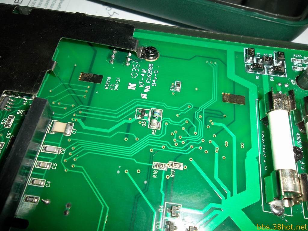

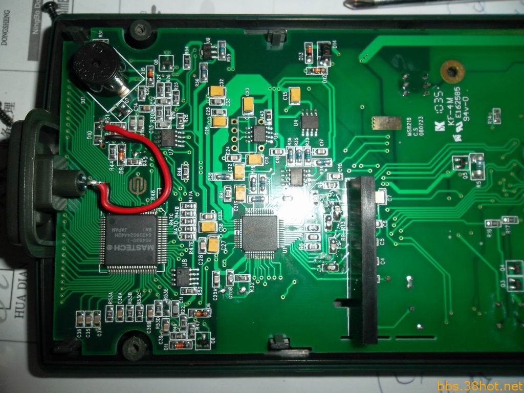

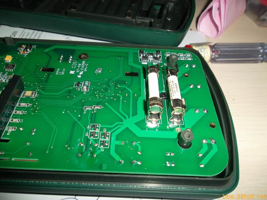

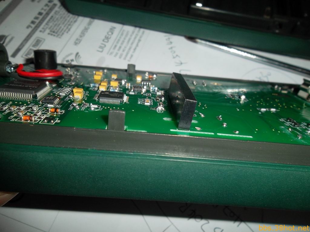

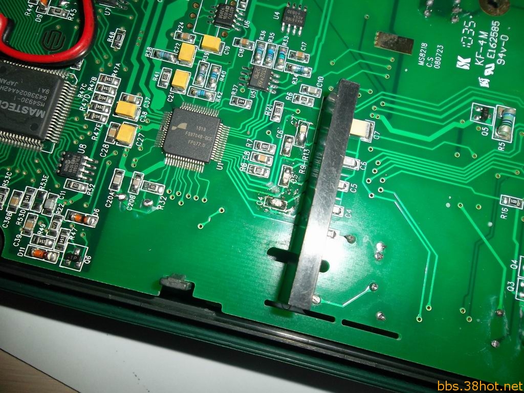

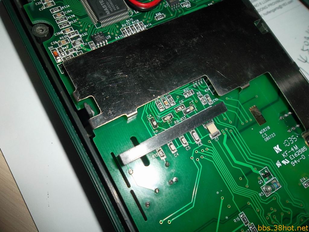

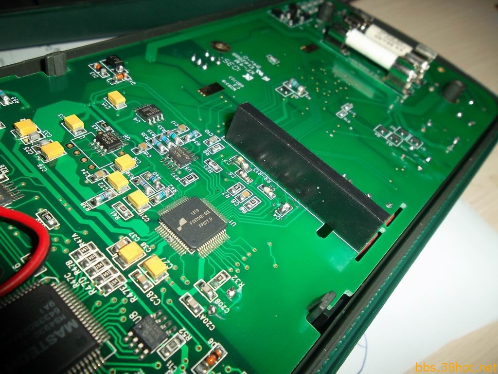

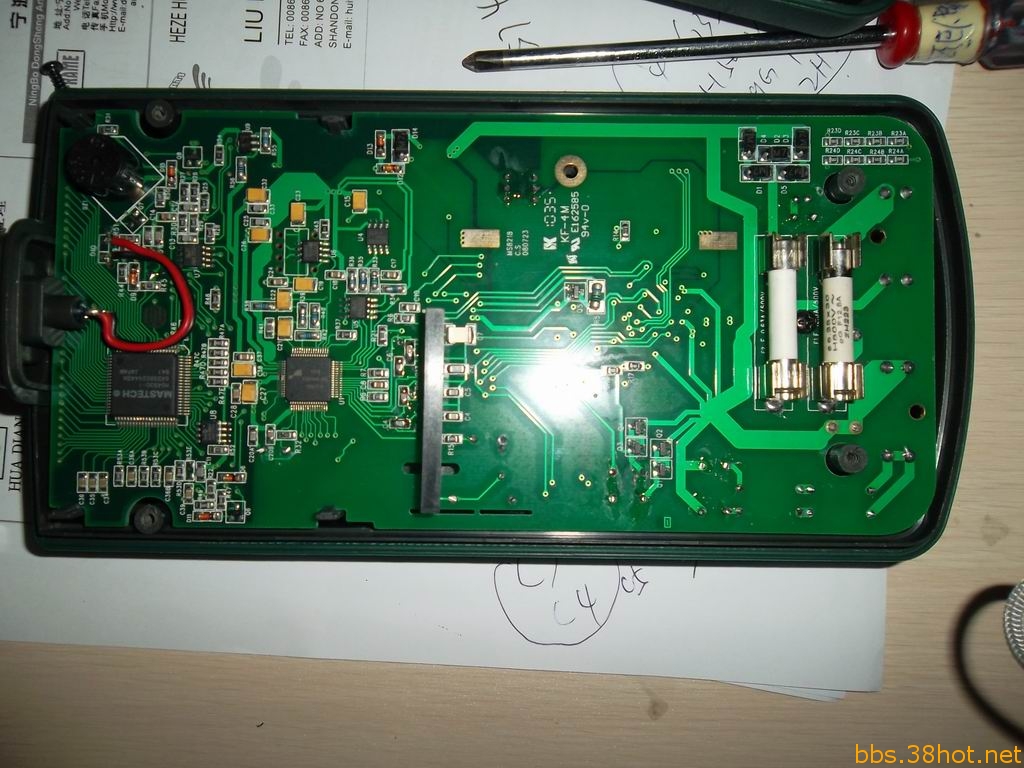

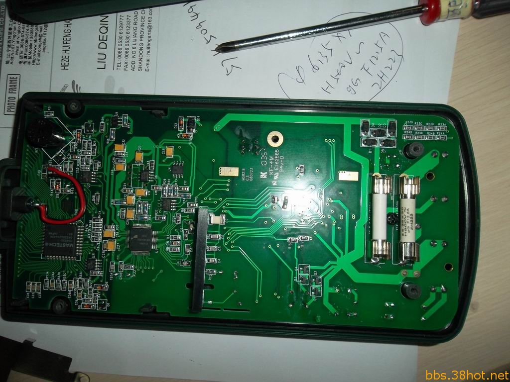

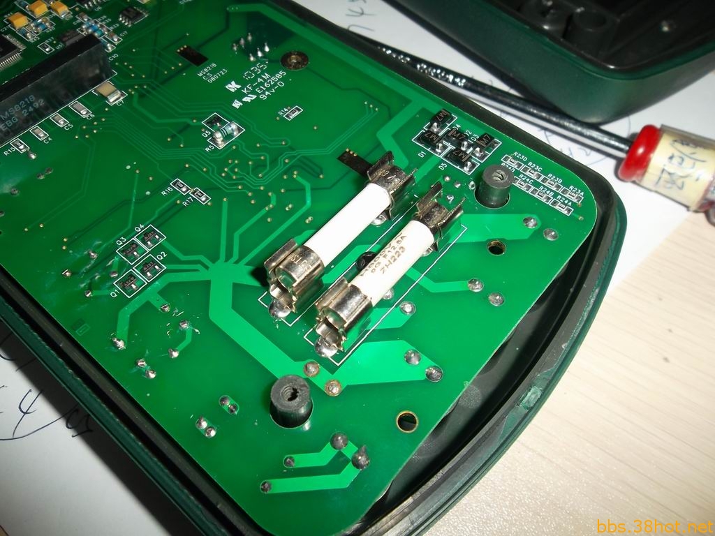

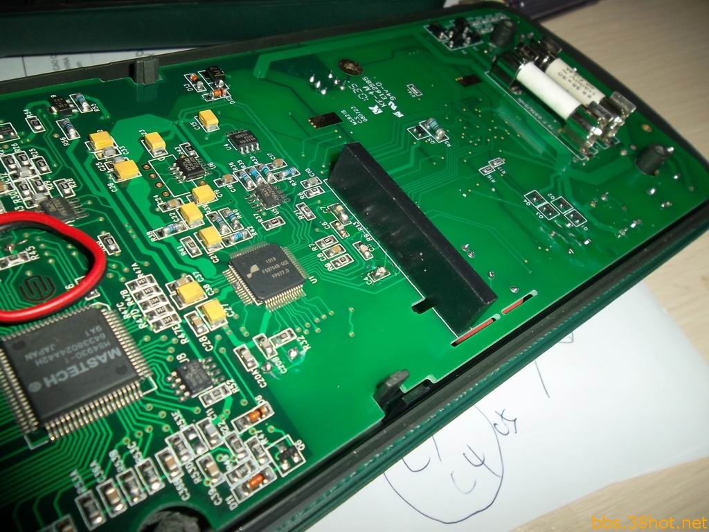

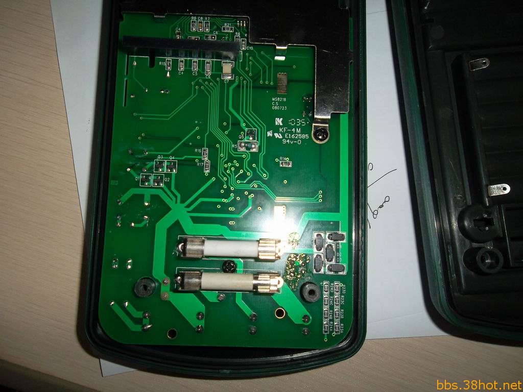

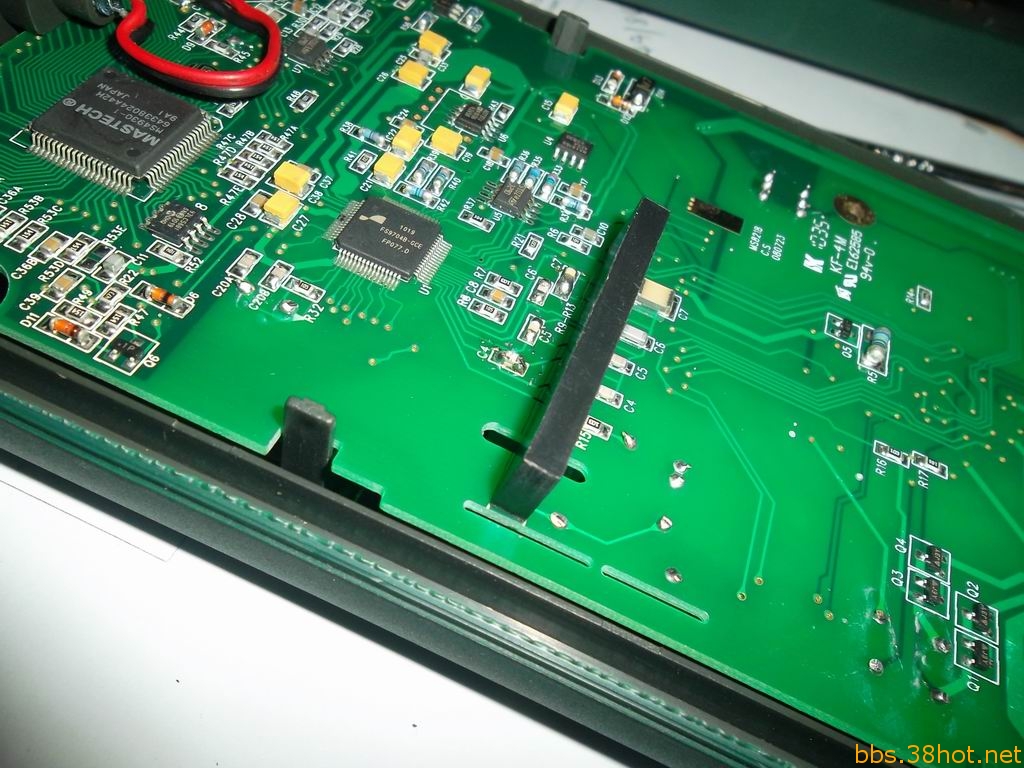

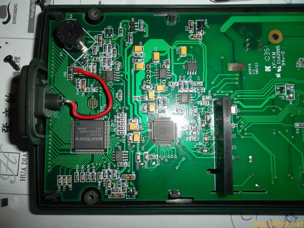

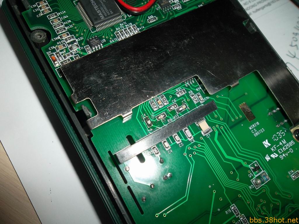

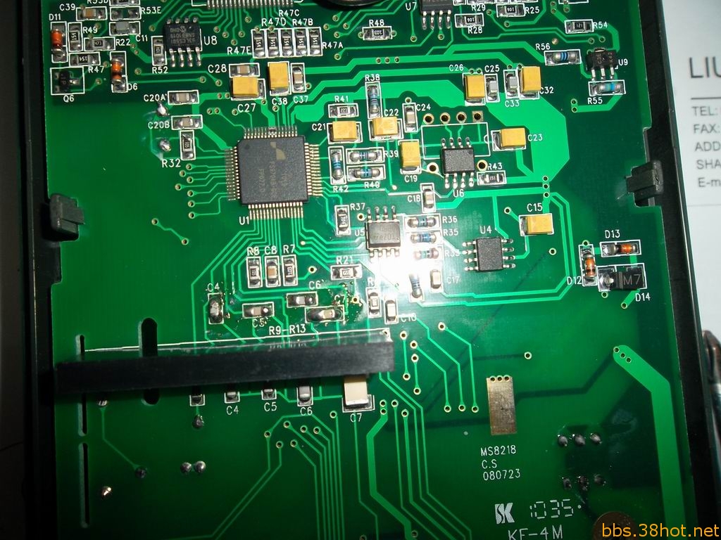

大家来看下这块华谊MS8218是不是返修的,

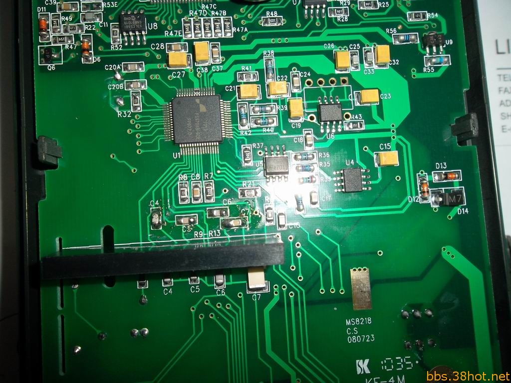

主析上面排阻上方的C4和C7贴片电容是叠焊的,且上面还有像煤渣一样的黑东西。

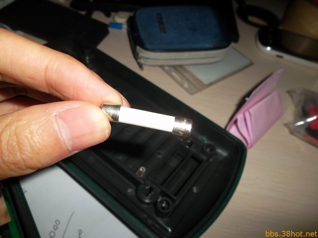

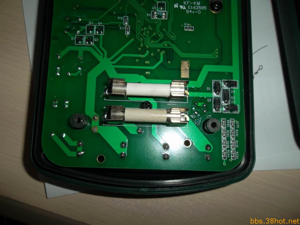

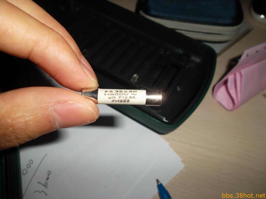

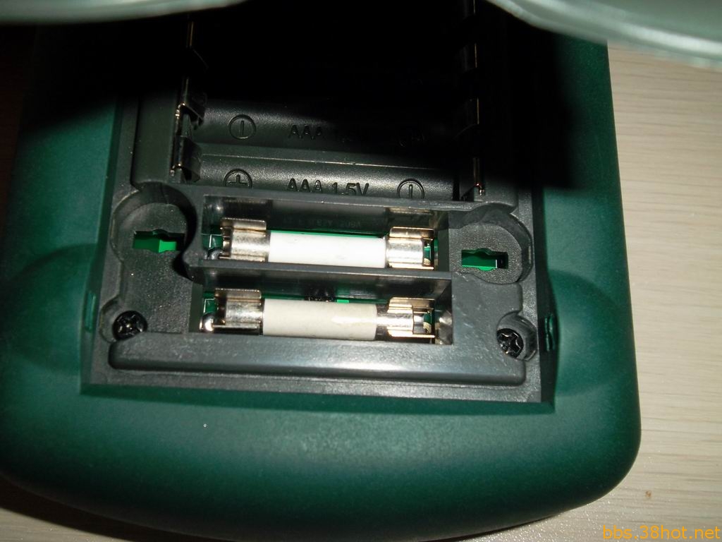

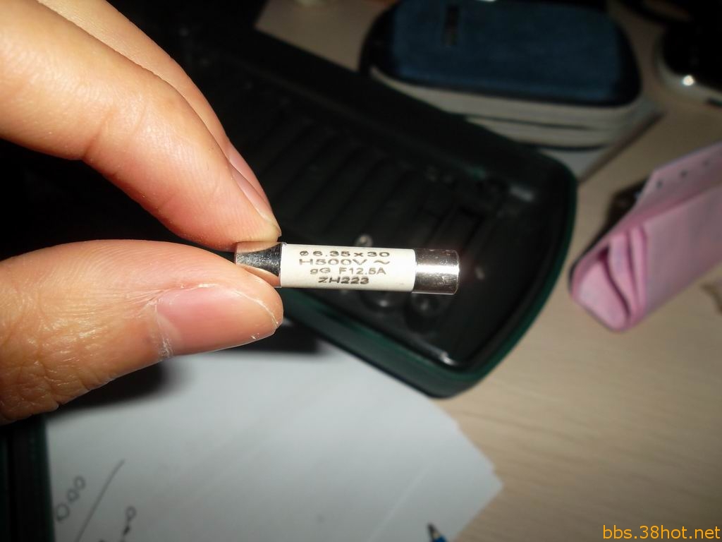

另外C5有也重焊过的痕迹。两个保险上面也有指纹,黄黄的污渍在上面,
像是换过保险。

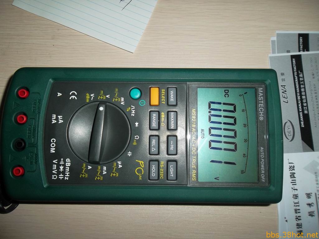

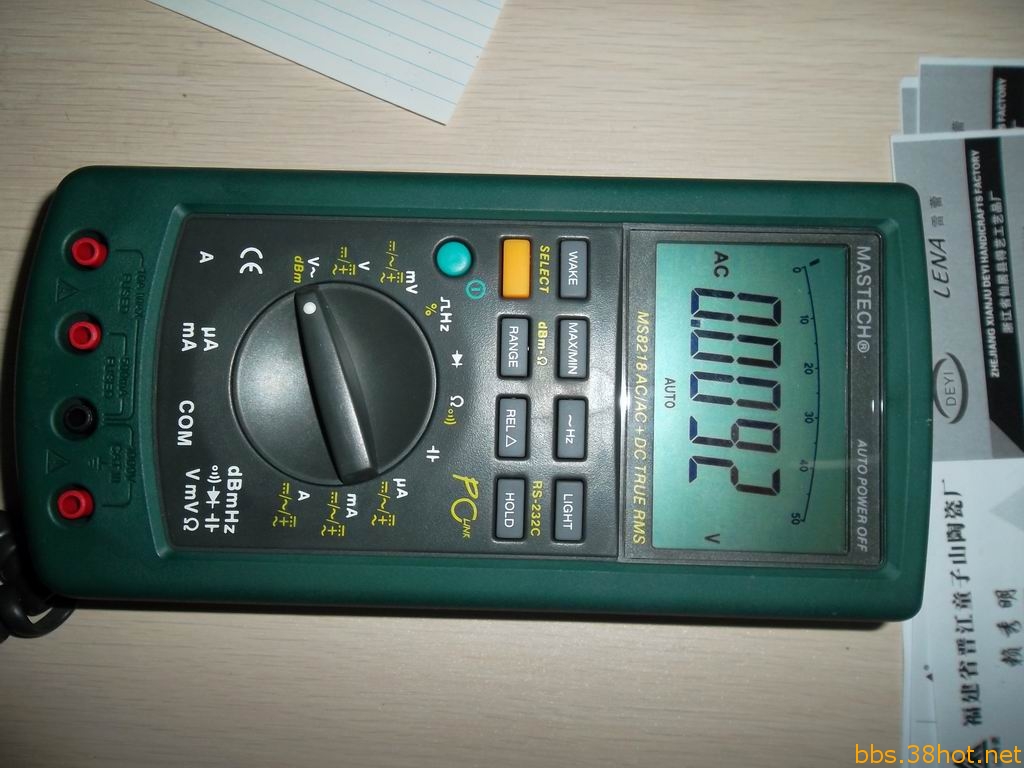

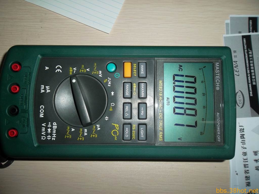

AC档不能归零,表笔短接以后,读数还一直跳。
DC档也很难归零。
另外买来时没有贴膜的,不知道各位的表有没有贴膜的,这个款的?

发表于 2012-5-25 13:13:29
虚焊后补焊的,自己再看看有无焊接不可靠的地方,重新焊一下就可能解决问题了。

发表于 2012-5-25 15:38:43
并不像修过的样子。

很正常

发表于 2012-5-25 20:27:45
这种俩电容叠一起的贴片机没法贴 应该是后补上去的 又没刷板子 刷了板子你就看不出来了

发表于 2012-5-25 21:30:55
国产表的工艺,跟国外品牌例如FLUKE对比当然有差距,电路板没洗乾净,少许修修补补难免,毕竟价格也有差距,华谊的表,做工算是可以了,
