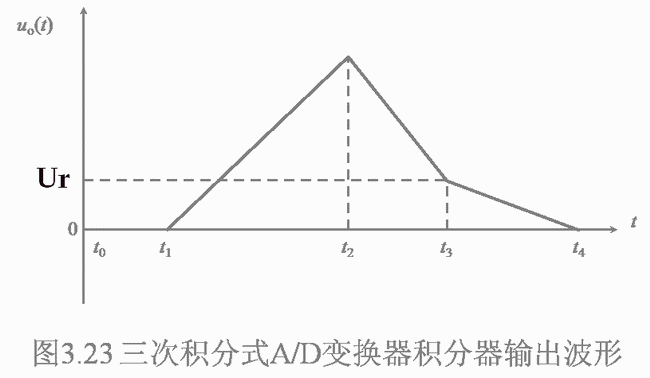

最近看三次积分A/D转换资料, 有部分有些疑问:
Ur.........这个值是多少,如果是固定的,那么第三次积分的N也就是固定的,如果是变化的,那么由什么规则来定的??
 楼主| 发表于 2009-3-23 16:17:07 | 显示全部楼层
上图用
 楼主| 发表于 2009-3-23 16:30:18 | 显示全部楼层
问题就是第二次积分结束的那个电压Ur....这个Ur如何定,是固定的,还是变化的....

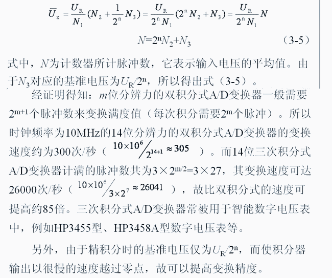

发表于 2009-3-23 16:54:00 | 显示全部楼层
这文章交代的不太清楚,Ur = UR / 2^n,而n=m/2
假设UR=2V,m=14则n=7,那么Ur=2/128=0.016V
Ur当然要固定。

如果Ur是固定的,第三次积分的电流又是固定的, 那么第三次积分的计数就也会是固定的了,那么这个积分如何得到14BIT?

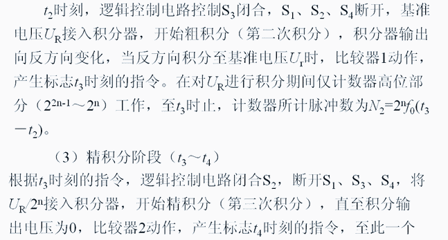

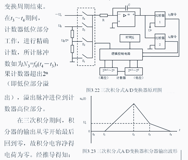

引用第4楼zzaming于2009-03-23 19:29发表的  :
能否上传一些有关多积分A/D的资料,特别是改进的方向/新型电路...
Ur是固定的,但并非每次粗转精后的电压也是固定的。
比如Ur=0.1V固定,这个是比较器的门限,粗积分每一次粗脉冲下降的位置是不同的,是电容电压低于这个0.1V就转到精细积分,因此,电容电压可能停到0.09V,也可能停到0.087654V,每次可以完全不同,那么后续的积分自然计数就不同。

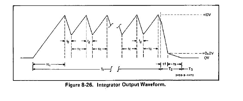

发表于 2009-3-23 22:33:07 | 显示全部楼层
HP3455A的电压Ur是固定的0.2V.

 楼主| 发表于 2009-3-24 21:13:06 | 显示全部楼层
引用第7楼llycom于2009-03-23 22:33发表的  :
你好,HP3455A应该是5位 1/2表吧, 应该有18位的分辨率.
如果用3积分的话粗积分应该是2的9次方=512, 如果是基准是10V,那么Ur=10V/512=0.019V. 这个与0.2V相差较远
不知为何用0.2V, 这时,细积分计数肯定会超过2的9次方,细积分计数大概要到2的11次方....?
发表于 2009-3-24 22:09:55 | 显示全部楼层
请看3455A的说明书。
发表于 2009-3-24 23:23:06 | 显示全部楼层
3455A属于多斜式积分A/D转换,相对楼主所说的三斜式A/D转换在测量阶段的积分已经有了本质上的变化。
发表于 2009-3-24 23:27:12 | 显示全部楼层
引用第8楼zzaming于2009-03-24 19:23发表的  :
你说的也许是这样,其实比较器是一直与积分器的输出值在比较着的,理论上,应该非常接近0.1V值是,比较器反转.
不等于0.1V,应该与比较器反转的响应时间有关.
比较器是这样工作的:是在某一个粗积分周期的特定时间,才进行比较。低于Ur就结束,否则再等一个整个周期。所以,比较的时候,可能电容上的电压已经低于Ur许多了。
并非是一直比较,达到Ur马上就停止。
