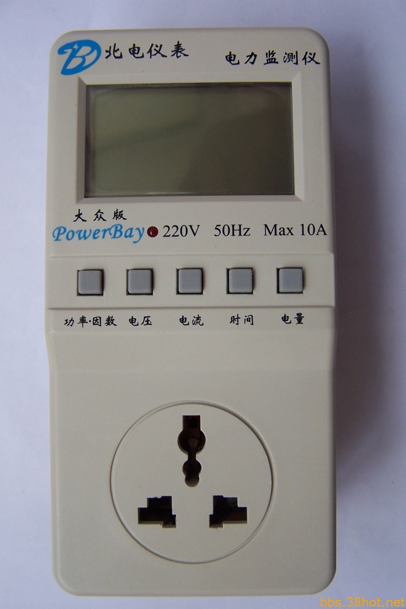

       网购了一个北电的大众版电力监测仪,不用电池,插在三孔插座上,再把用电器插在其上就能测量,挺方便的,显示屏很清晰也很漂亮。拆开看看并测试一下。
正面:大众版和专业版外观一样,按钮及测量参数也一样,可能是测量精度有区别。

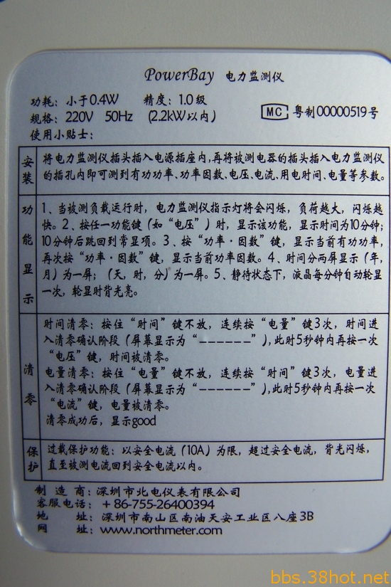

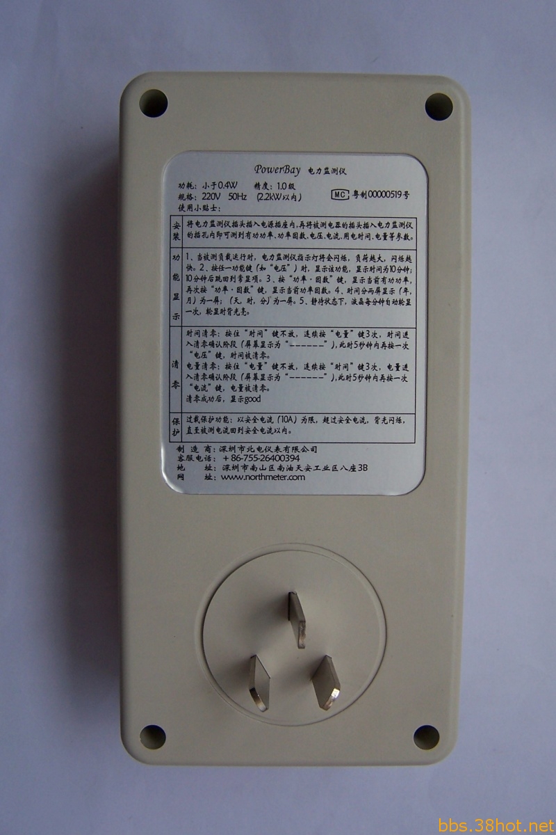

背面:大众版测量精度1%
说明书:粘在这省的丢

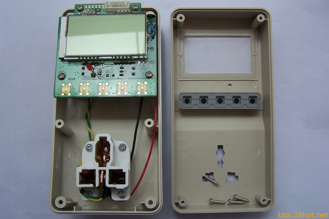

拆开:盒子挺大,里面比较空。

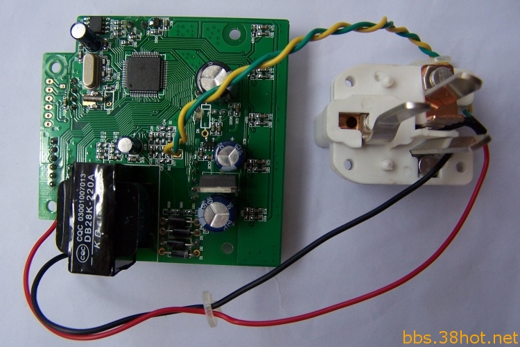

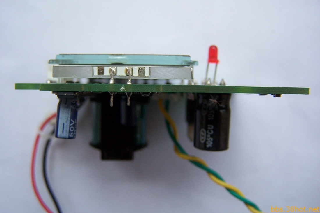

拆下主板和插座:线确实有点细,如果用较大的负载或长时间计量累计电量,建议还是更换粗一点的线安全。

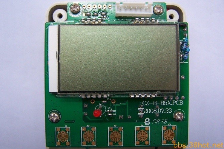

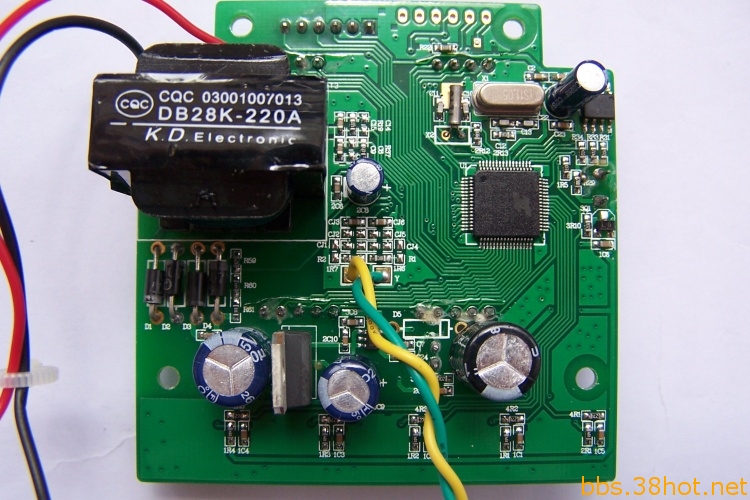

主板正面:带的插槽不知道干什么用,也许是接电脑的数据线插口。
主板背面:板子上元件排练整齐,机器焊接,估计是买的成品板子。电源用变压器变压,整流后接7805得DC5v供测量和液晶背光使用。
主板侧面:电路板挺厚,质量不错。

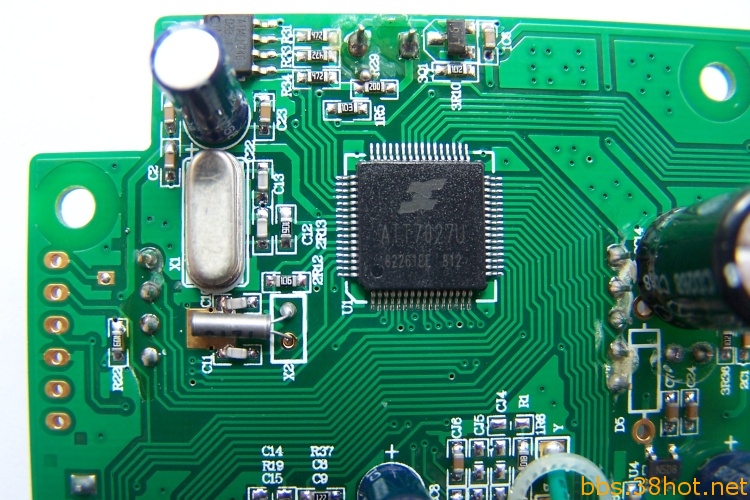

芯片特写:芯片没打磨,还不错。

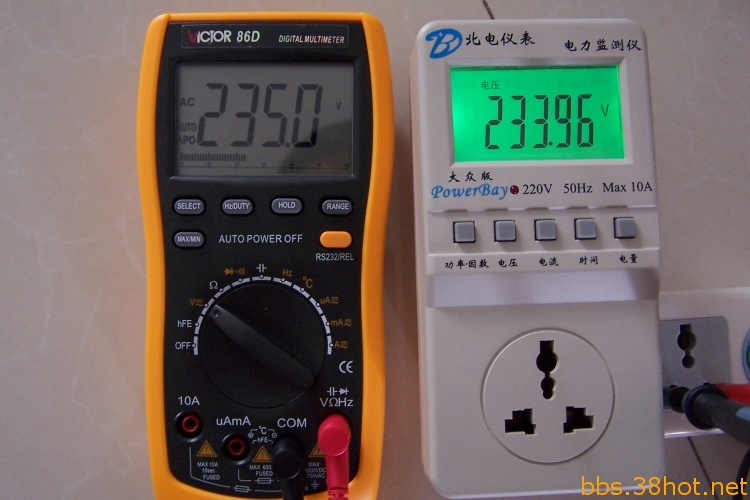

与万用表测试电压对比:低了约1v,假设万用表是准的,误差0.04%,还可以了。显示还是四位半的。

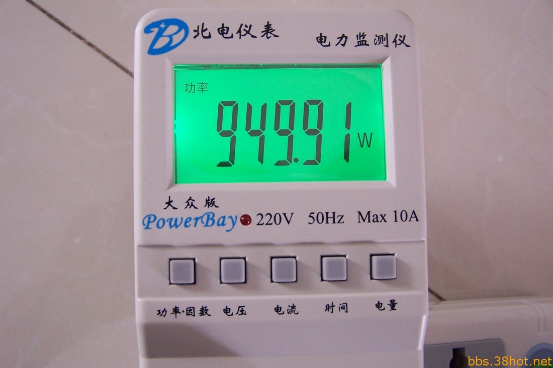

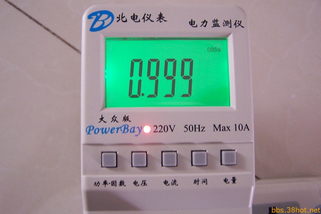

插一个220V、900W电压力锅测试:功率
功率因数:纯阻性负载应该在1左右,表在0.999和1之间变化。

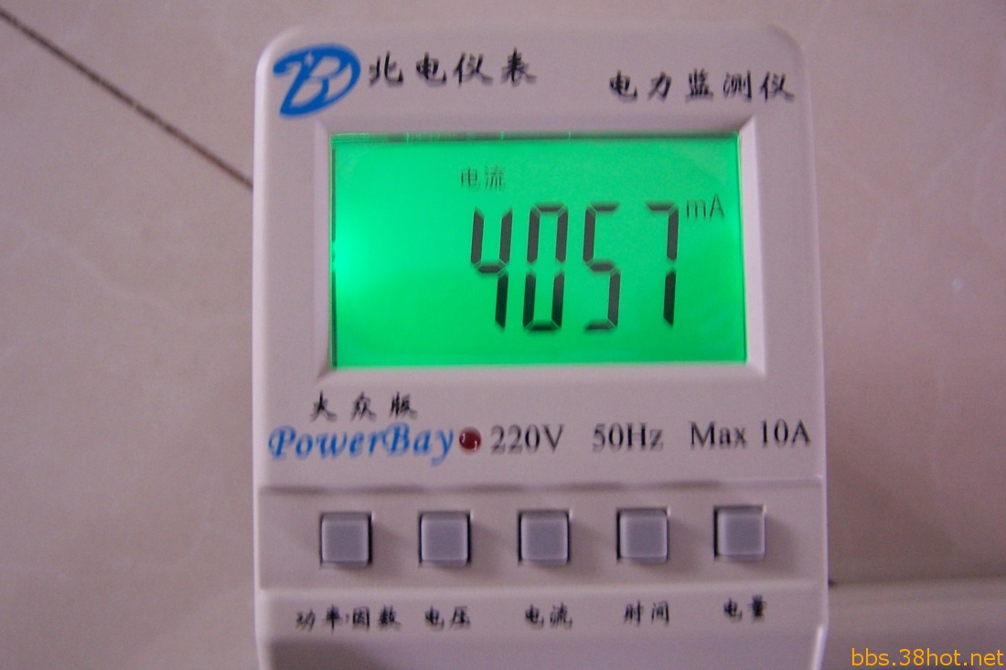

电流:照虚了

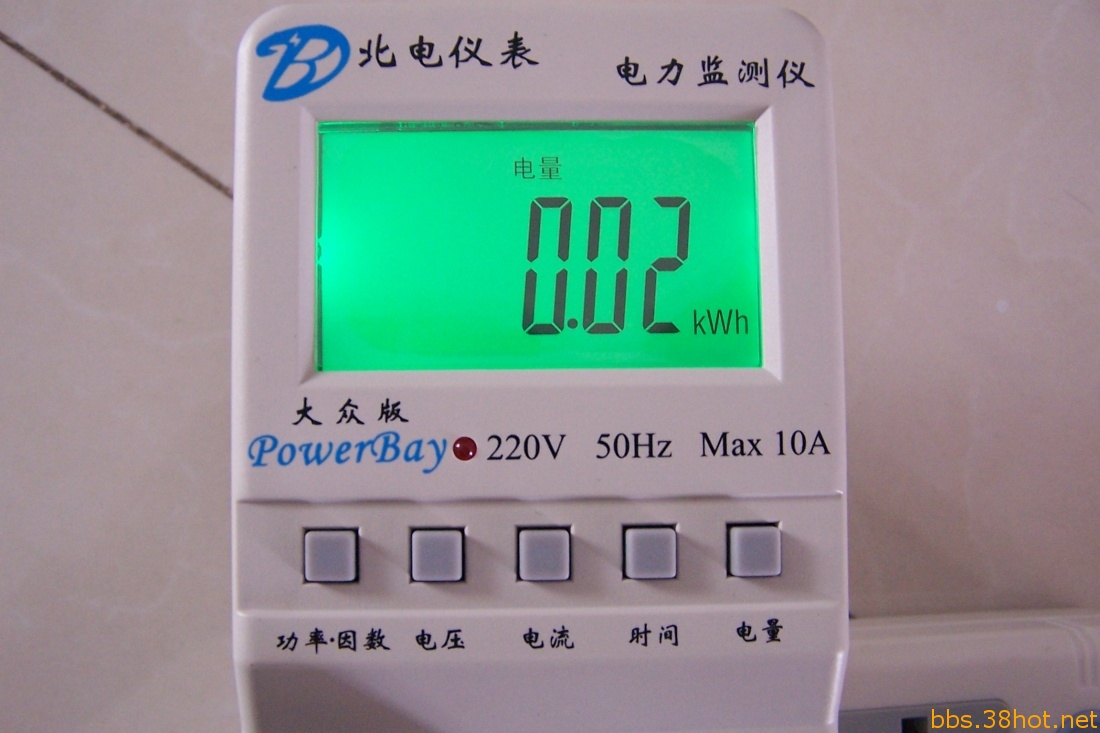

累计电量:还有个累计通电时间,照虚了,就不上图了。

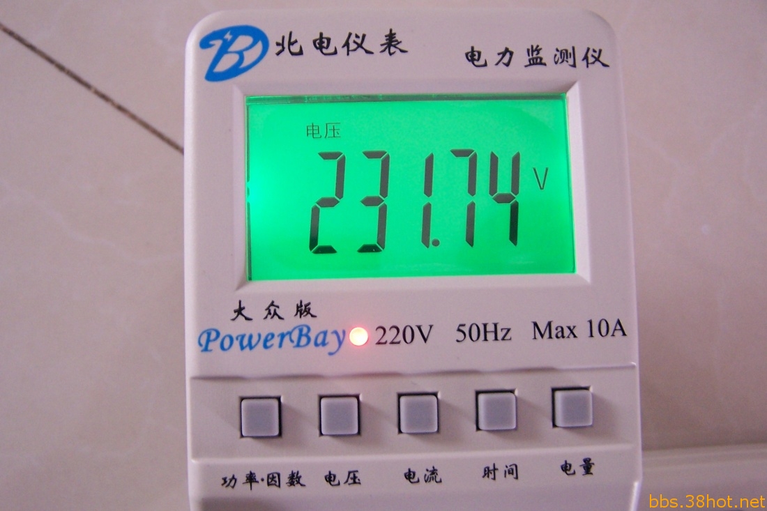

带负载电压:

那4根线上是没有大电流流过的。
 楼主| 发表于 2012-5-23 16:20:05 | 显示全部楼层
回 王珏 的帖子
王珏:那4根线上是没有大电流流过的。 (2012-05-23  16:11)
说的对,插座是直通的,那两根红黑线只是取给仪表的电源,黄绿线好象是取保护信号的,保护是双金属片的。
发表于 2012-5-23 16:28:43 | 显示全部楼层
回 xgfacj 的帖子
xgfacj:说的对,插座是直通的,那两根红黑线只是取给仪表的电源,黄绿线好象是取保护信号的,保护是双金属片的。 (2012-05-23  16:20)
黄,绿线是拾取检流电阻上的电压信号的。

专业版的我也拆过,电路跟这个基本一致。 专业版电流精度高,我记得分辨到0.5mA,其它和大众版一样。估计是检流电阻用的好些。

那个线是给电路板供电的,已经很粗了。
正面的插座可以自己diy红外线接口。
北电有个更高级版本的带红外线接口卖两百多。

测电压的线顺便供电
测电流貌似用的分流器,也不用很粗的线
我有一个忘记啥牌子的了,测电流用的互感器

检流电阻怎么没看到啊?
发表于 2012-5-24 13:48:54 | 显示全部楼层
检流电阻与插头插座和在一起了。
电流互感器测量非正弦波电流都不准,现在开关电源如果没有pfc,用互感器测量相差十万八千里。

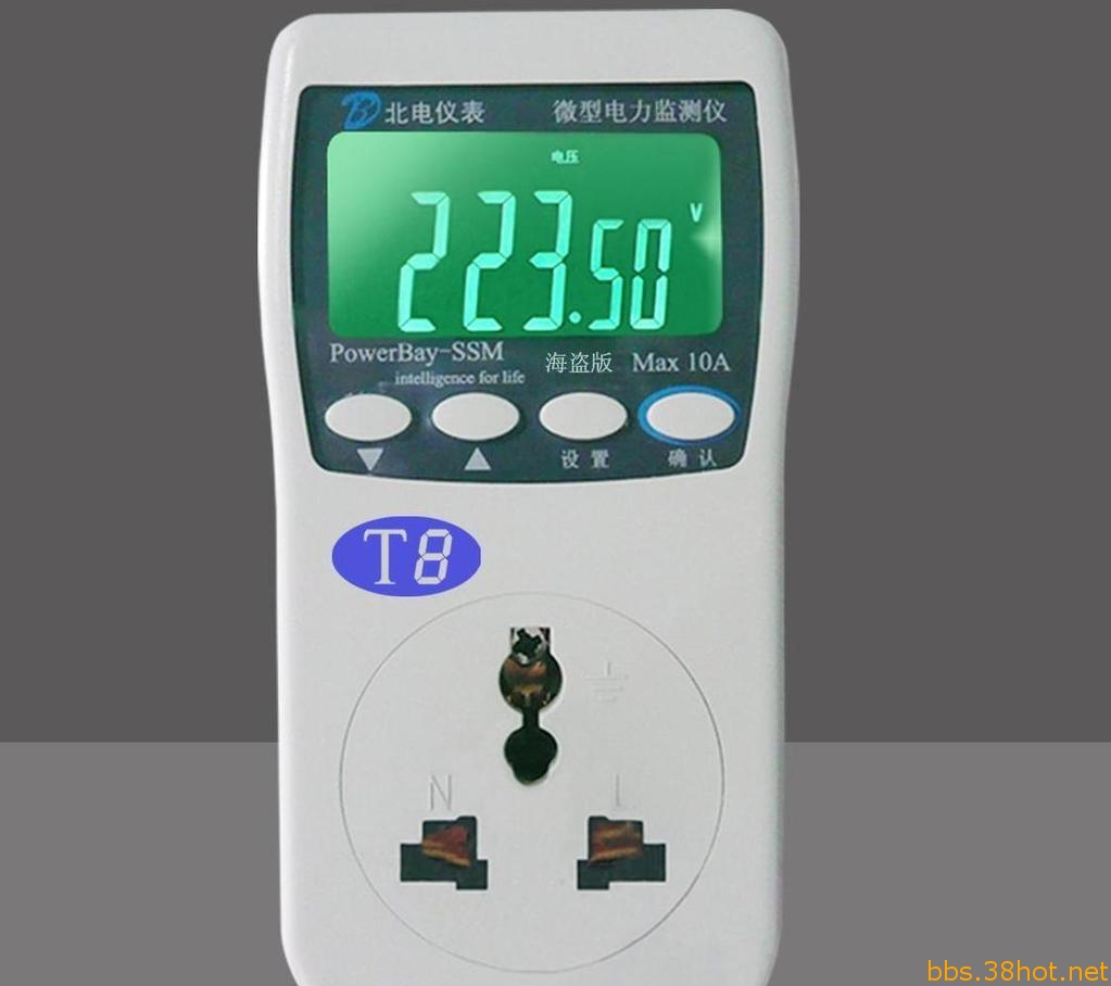

这个海盗版与大众版有什么区别?全新的也只要50元.不知道是不是真有效值的?
http://item.taobao.com/item.htm? ... ;amp;id=15043728518
发表于 2012-7-10 17:29:30 | 显示全部楼层
作工和用料都不错.我用个海盗版的
