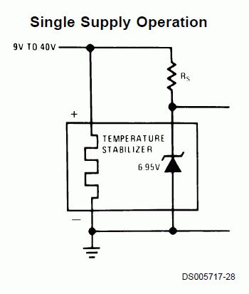

求版主给设计个LM399H(圆形封装)元件做的电压基准!简单点能效准4位半的就行!

电路不难,电源电压可用+9V,用7809就可以。
Rs可以选1k。
问题是,这个电压是不太确定的,有可能是6.8V,也有可能是7.1V,需要标定才行。
发表于 2009-3-23 17:31:07 | 显示全部楼层
LM399是自动恒温的吗?
发表于 2009-3-23 19:39:04 | 显示全部楼层
自动恒温的, 不过电路做成后,要标定才行.

基本可以这么说!关键是稳定不?
发表于 2009-3-24 17:52:50 | 显示全部楼层
引用第4楼建能于2009-03-24 14:47发表的  :
你好!我按你的这个图做的,怎么输出电压是6.92V,输入电压增加或者电阻增加输出电压都是6.92V,看来这个电压就是稳压管的电压!
这个就是稳压管的电压哦,输出6.92很正常的。
发表于 2009-3-24 19:13:16 | 显示全部楼层
LM399供电要稳压,或者1脚用恒流供电.
LM399的输出,会因为它的1脚供电电流不同,而输出有所不同.

发表于 2009-3-25 16:04:31 | 显示全部楼层
到底是做成稳压的好还是恒流的好呢?
发表于 2009-3-25 17:38:12 | 显示全部楼层
回 11楼(飞行员在广州) 的帖子
基准基本上都是电压型的
发表于 2009-3-27 20:37:53 | 显示全部楼层
Re:回 11楼(飞行员在广州) 的帖子
引用第12楼lymex于2009-03-25 17:38发表的 回 11楼(飞行员在广州) 的帖子 :
基准基本上都是电压型的
老大误会了,我是想问给LM399的1脚恒流好还是稳压好?因为这两种方法都有助于LM399工作稳定。
发表于 2009-3-28 02:32:36 | 显示全部楼层
我的理解是稳压了,就等于恒流了!
发表于 2009-3-28 11:53:20 | 显示全部楼层
对,给基准的,稳压后的电源,再接个电阻就可以了,这样电压、电流都基本不变。基准部分内阻很小。
不必做成恒流的,不仅复杂,而且性能不一定比简单的好。
