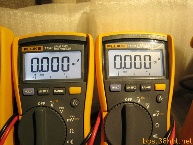

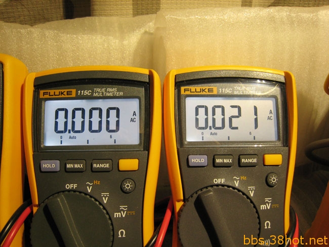

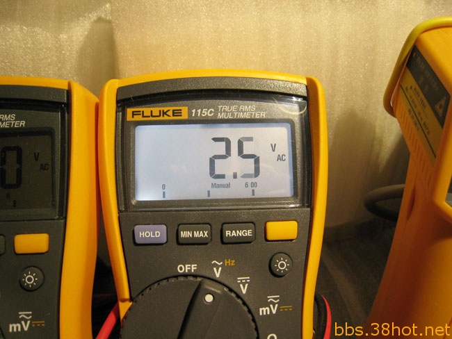

家里工作台用的是fluke的手持表,因为有时候需要同时测量好几个参数,所以买了几台一样的fluke表。其中有两台115。
用起来一直都挺好的,大部分时间我是用直流档和通断档,今天突然发现其中一只115的交流档位末两位总是有挥之不去的本底读数!!!
真有效值表的交流档不会一直归零,这个我理解,但也仅仅是在操作香蕉头的时候吧,我遇到的情况不知道是肿么鸟。请看图片!
下面所有图片中,表笔均鳄鱼夹短接。

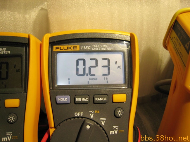

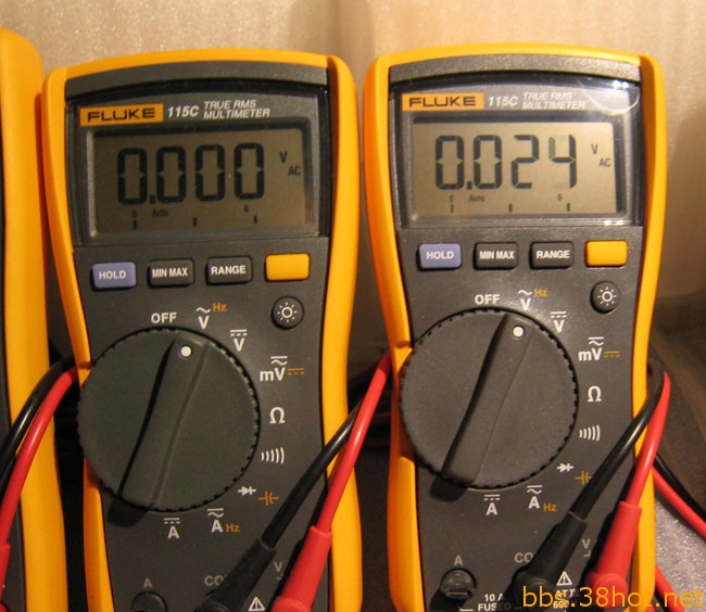

交流电压,自动量程,注意右边这块表,末位两个字一直在23-25之间跳动。
再看清楚一些。这时量程为6V。

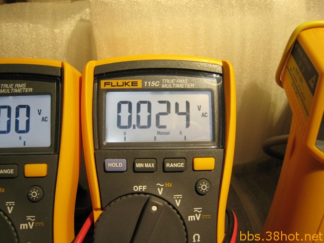

量程60V,末两位字仍然是23-25跳神。
量程600V,末两位表示很淡定。

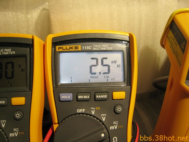

交流电压毫伏,继续淡定的25。。。
交流电流,继续21-25!!!!!

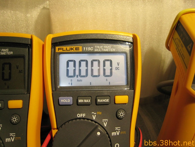

直流电压,没问题。
直流电流,没问题。
—————————————— 我是分割线 ————————————————

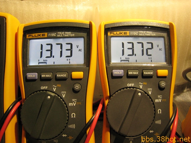

下面测量一个交流电压值
度数还算一致,问题表度数只是少一个字。

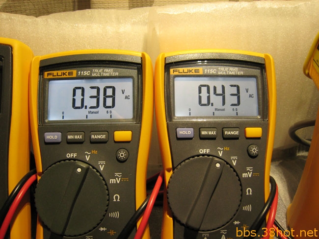

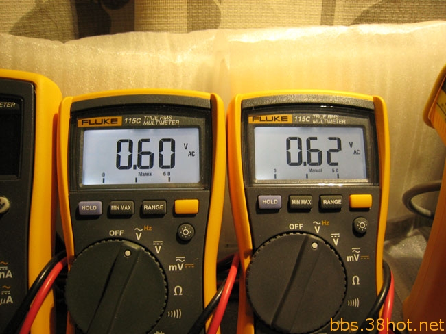

测量一个交流小电压。问题表度数多了2个字
更小的交流电压。度数多了5个字!!!!
我的问题就是,这特么是神马情况啊!!!!!!!!!!!
发表于 2012-5-20 21:22:23 | 显示全部楼层
每个档位都是多这么几个字哈,应该是可以校准回去的。至于问题么,感觉特别像是校准系数出了问题,咋每个档位都是多那么几个数呢
发表于 2012-5-20 21:28:04 | 显示全部楼层
硬件问题么,最后一级啥东西漂了吧.......
发表于 2012-5-20 21:37:15 | 显示全部楼层
电池电量低了 也会出现这个状况
 楼主| 发表于 2012-5-20 21:41:43 | 显示全部楼层
最开始就想是校准问题。但是校准问题的话,为什么连电流档都这样!凡是交流档,一律这个结果。只是实际测量读数上末位倒是没有叠加25了。。。。可不管是不插表笔还是短接输入口,都有这个本底读数。
发表于 2012-5-20 21:51:28 | 显示全部楼层
我有这个表,交流挡短路是回零的。
 楼主| 发表于 2012-5-20 21:53:05 | 显示全部楼层
试过换新电池了,一样的结果。之前的电池也没有显示电量低~
发表于 2012-5-20 23:44:37 | 显示全部楼层

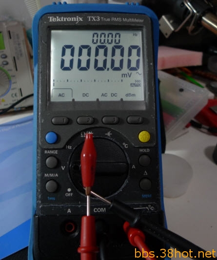

零点不准,原因未知,这种手持表没有零点调整电位器的吧?先尝试简单的,拆开用无水酒精棉擦拭,特别是真有效值电路周边。
为什么说真有效值的表不能归0?我的TX3既使mV档都能稳定归0。
发表于 2012-5-21 00:03:08 | 显示全部楼层
我的115C任何一个档空载不测试显示数字都是没有读数的
发表于 2012-5-21 00:19:37 | 显示全部楼层
效准一下就OK了,
 楼主| 发表于 2012-5-21 15:03:30 | 显示全部楼层
就是零点不太准~  因为也不影响正常使用所以也懒得折腾啦~
话说,有朋友知道是什么原因引起的吗?校准问题?还是表自己漂移了?
发表于 2012-7-21 18:00:43 | 显示全部楼层
是不是电池问题, 有没有用其它 型号的保险,有没有用错档位测量高压,应该是可以校准回去的,
