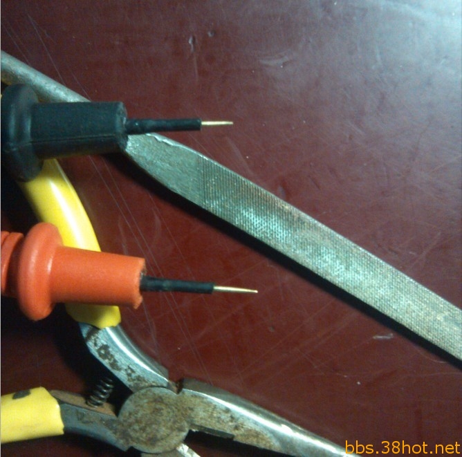

早想搞一副细表笔了
电子城没卖的
上X宝加上邮费够买个表了 呵呵 想用铜焊条自己磨一堆探针 没焊条 不好意思去朋友那里拿
今天翻出来一副杂牌表笔以前买表带的没有用一直放着 就拿锉来试试 看上去还可以
分享一下  呵呵  手工粗糙了点 要是细心的话能做的更细更漂亮些 我就是耐不住性子 哎..............

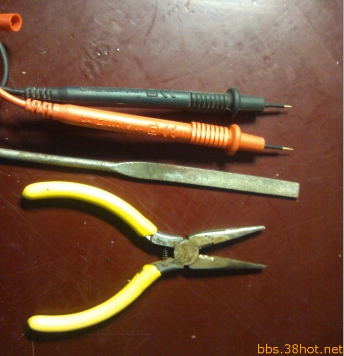

上来看看 作案工具就一个小锉和一把小钳子
拉近看看 基本能使用 什么时候搞到好表笔了 再耐心做一副

好见意 我也试试DIY表笔!    [s:37]

在前面焊接一根测试针或许更好点。

时间长了会接触不良。

曾经也怎样搞过!!!!!但不好用 接触不好要用力才行 !!也很快磨损!!现在是用两绣花针折断!!把针尖焊在表笔上!!针尖很锋利没有接触问题!!也不容易磨损!!但要小心大腿哦!!我可被刺过很多回!!!
发表于 2012-5-20 09:30:07 | 显示全部楼层
这样搞不行的,这个铜很容易氧化的,造成接触不好的。
发表于 2012-5-20 10:13:33 | 显示全部楼层
绣花针是铁的,强度够,接触电阻太大,我常用,但不好使。(我做电脑绣花的。维修绣花机时常用。取材方便,到处都是。)
发表于 2012-5-20 14:09:15 | 显示全部楼层
我也磨了一对...不过问题是把铜芯露出来以后很容易就氧化了...过一个月效果就不如当初...要经常磨
发表于 2012-5-20 14:27:53 | 显示全部楼层
我们厂就在前面焊一根大头针就当细表笔用了。
发表于 2012-5-20 21:30:21 | 显示全部楼层
化学镀锡一下!

俺是把表笔前面用锉刀锉去一半,再截大头针的一半,用细铜丝把大头针和表笔绑一起,然后上少量锡,再套个热缩管就齐活了,结合部的粗细和原表笔差不多。

自己做的表笔好使么,容易氧化,不同的材料内阻啥的都不同,好一点的表笔测量误差小很多,像福禄克表笔 原装就很好,内阻很小。
