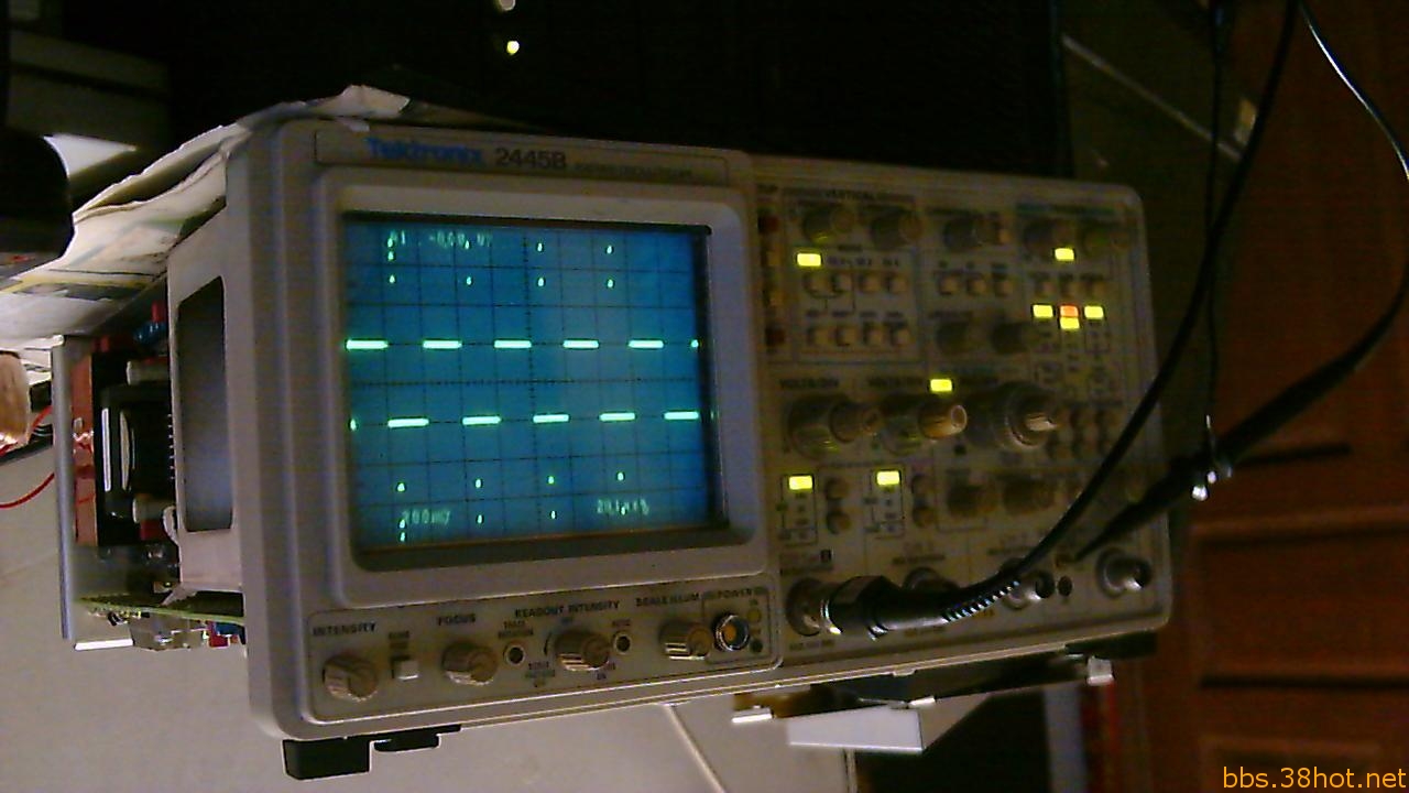

今天买了个TEK-2445B示波器,到手后开机40分钟,电源板两个0.68U的250v薄膜电容爆炸,更换后发现
示波器图像整体慢慢偏上,现在上面的一排字符都看不见了。还有调整通道1和 通道2的垂直高度位置时,波形幅度会有变化,要如何调整?但是看通道3和4调整是正常,现在POSITION旋钮调水平亮线的范围越来越少了【只有两格】。
版主能不能指导一下?
或有没有维修手册可以查?

这个问题有点像电视机场中点偏的现象
示波管上有一个电位器,调整后场压缩了,可以看到上面的字符。

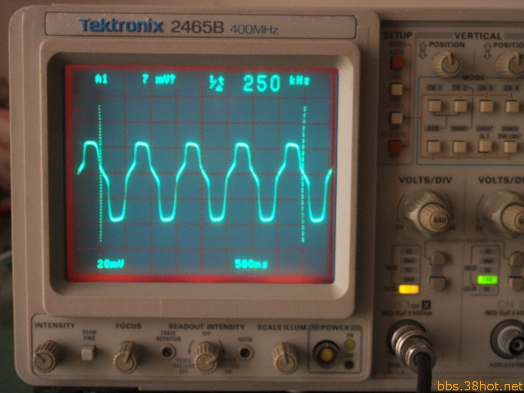

发表于 2012-5-18 20:48:17 | 显示全部楼层
▲不要乱调示波管上面的电位器。
    首先判断U400是否损坏。输入已知幅度的信号,看信号幅度是否正确,波形有没有失真。如果信号幅度明显变小,调整输入信号幅度开关,也不能将波形调到屏幕之外,并伴随波形失真(如下面图形),就可以确定U400损坏。在更换U400之前就不要做任何调整了。
(这是一个U400严重损坏的典型波形,输入的是600mV的正弦波信号,应该在100mV的档位显示6格幅度的波形,现在是在20mV的档位,波形才仅仅3格,并且严重失真,都快变成战士们练射击用的半身靶了)

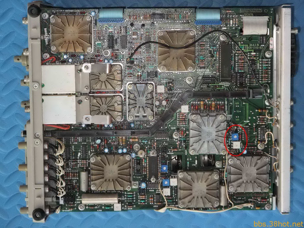

    如果波形幅度可以随信号幅度开关变化,可以调到屏幕之外,那么,U400问题不大(不一定没问题。U400损坏初期的表现是上下波形不对称,幅度影响较小)。可以试着调整一下垂直幅度和垂直中心。
    在机器底面大板靠后的部位有两个电位器,一个是调整垂直幅度的(R638,标注着VER GAIN),另一个用于调整垂直中心(R639,标注着VER CENT)。
调整方法:
1. 用Δv按钮调出幅度测量光标,用两个Δ旋钮将两条光标线调到屏幕上下边缘,甚至到屏幕外边也没关系,直到光标线再也不动为止。然后反复调整R639和R638两个电位器,使两条光标线正好对准屏幕网格的上下边线。
2. 输入一个幅度准确的信号,看显示的波形幅度是否准确。
3. 如果显示的信号幅度准确,调整完成。

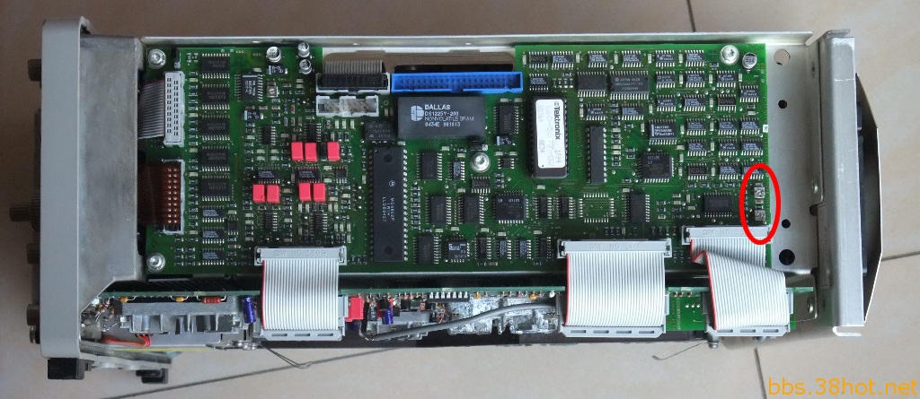

发表于 2012-5-18 21:06:33 | 显示全部楼层
在波形幅度和中心正常的情况下,如果字符的高低位置不合适,调整一下MCU板上的两个微调电位器就可以了。

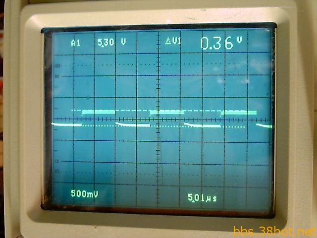

 楼主| 发表于 2012-5-18 23:45:21 | 显示全部楼层
2445b不良
2445b不良
输入15V左右P-P信号感觉幅度已经严重压缩。只有0.36v.
另外 发现U180的TL-072运放电压为-7。8V,+5V,
U160的TL074运放电压为—7.8v,+15v。
以上电压是否正常?

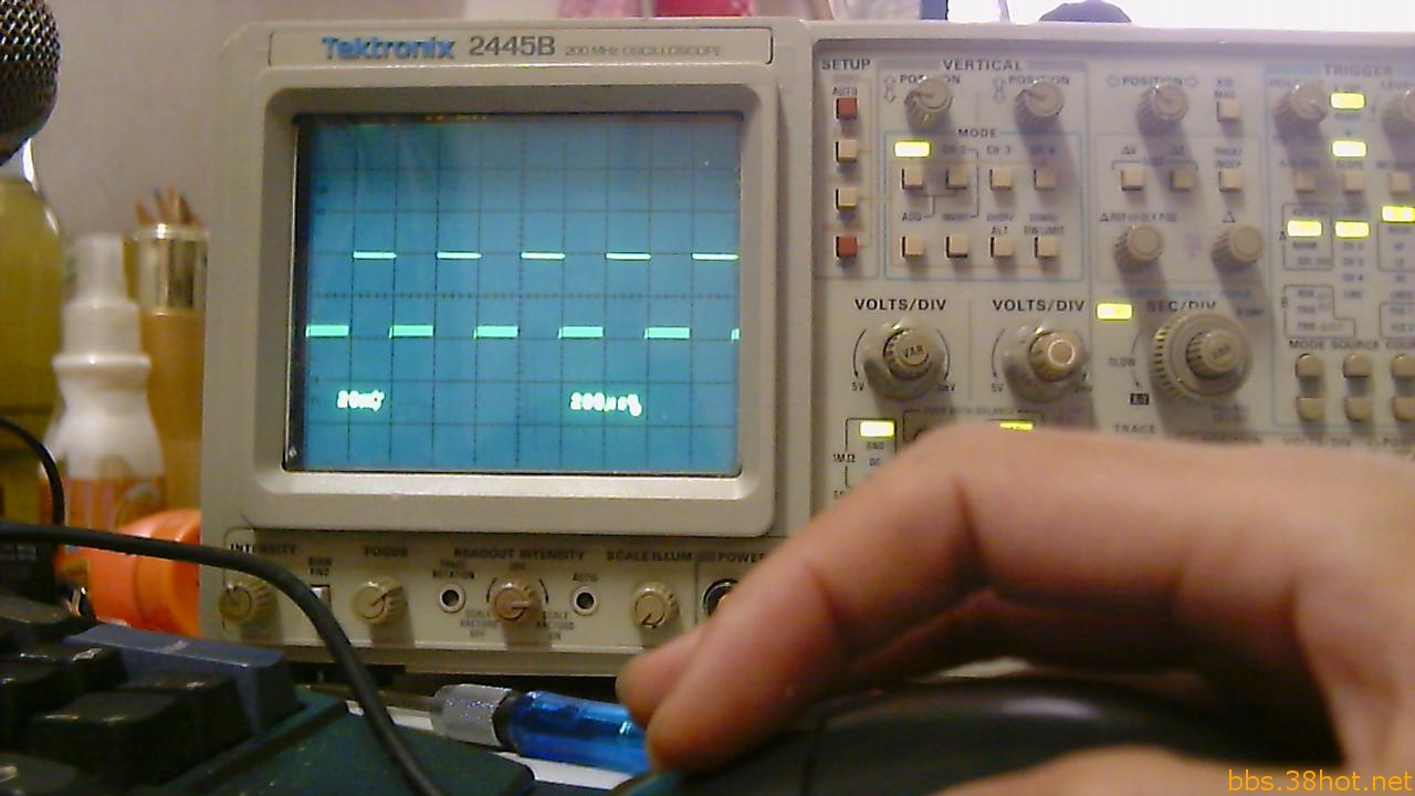

 楼主| 发表于 2012-5-22 17:17:12 | 显示全部楼层
l亮度电位器失调
l亮度电位器失调
调高GRID bias电位器后可以看见屏幕有图,可以看见上下两排各多了8个小点,波形和字符都可以看见,但是比平时要暗。另外intensity 亮度调节电位器失灵,测量电位1-3脚电压只有1.36v,readout  intensity电位器1脚-1.24v, 3脚+1.36v。貌似-5v与+5v工作电压不正常。
发表于 2012-5-22 20:30:27 | 显示全部楼层
噢。这应是U950损坏的典型现象。
