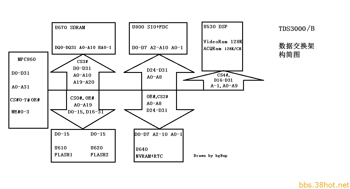

偶有充裕时间完整审视TDS3000B,将其数据交换架构整理为简图,正在制作元件库,原理图,将陆续公布。

U610, U620 这两个  flash 芯片,读取的文件有吗? TDS3012的,今天焊板子,一用力按,某个芯片有点变形
 楼主| 发表于 2013-2-8 09:53:04 | 显示全部楼层
U610,U620包含机器的出厂校准常量,重校最后一步1nS快速上升信号很麻烦的,即便5700等设备没有快沿头选件也很麻烦。
两个rom分别保存32bit的两个word,所以尽量把ROM读取出来再考虑代换。

马兄弟2012年发的帖子现在被人翻出来了,和我的研究结果对比了一下,按XPC860的管脚定义,图上的错误不少,重点研究的采集部分没看到结果,MM9595集中DEMUX和显示功能,四个ADC共用传输数据通道到DEMUX,四个ADC芯片中都有DAC功能,XPC860通过高速串行总线控制四个ADC芯片中的DAC部分,完成衰减和前置放大器的控制,ADC处理的数据都传送到MM9595进行处理和显示。总体上讲,TDS3000的采集架构属于简化的数据采集架构,采集速度无法提高,DPO的采集架构才是泰克公司全新的架构,维修过的DSA72004,每个通道有4个ADC和8个DEMUX芯片来实现高速的数据采集。其实TDS3000机器难修,没有诊断程序,全靠经验,劝大家不要在这个机器上花费太多的时间。
