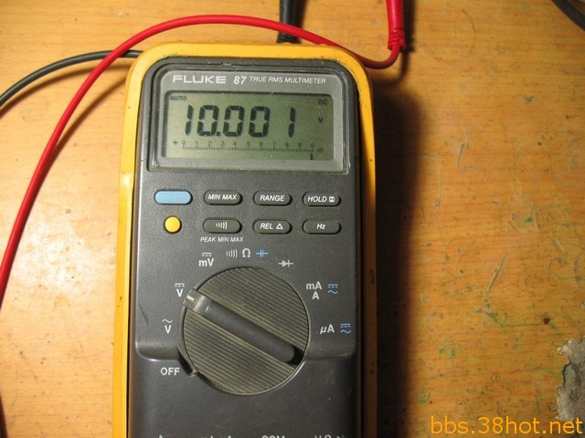

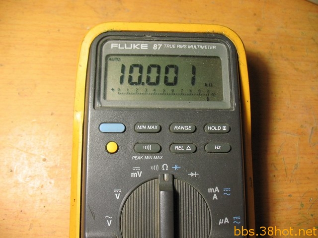

很多坛友纠结fluke87不是4位半的表,
为了证明fluke87万用表是不是4位半,今天特地实测了一下拍了两张照片让大伙瞅瞅
谷歌上搜到的一段话“87是四位半没错,87的表先按住小圆点键,然后在打开波动开关,就会进入四位半模式,如果不按住小圆点打开就是进入三位半,87-3的表开机后按住小圆点几秒就会进入四位半模式! ”
电阻是用的10K的塑料块,直流电压因为我的基准是9.999V不能表现出4位半,所以是实测的可调稳压电源

看着挺准的 呵呵
