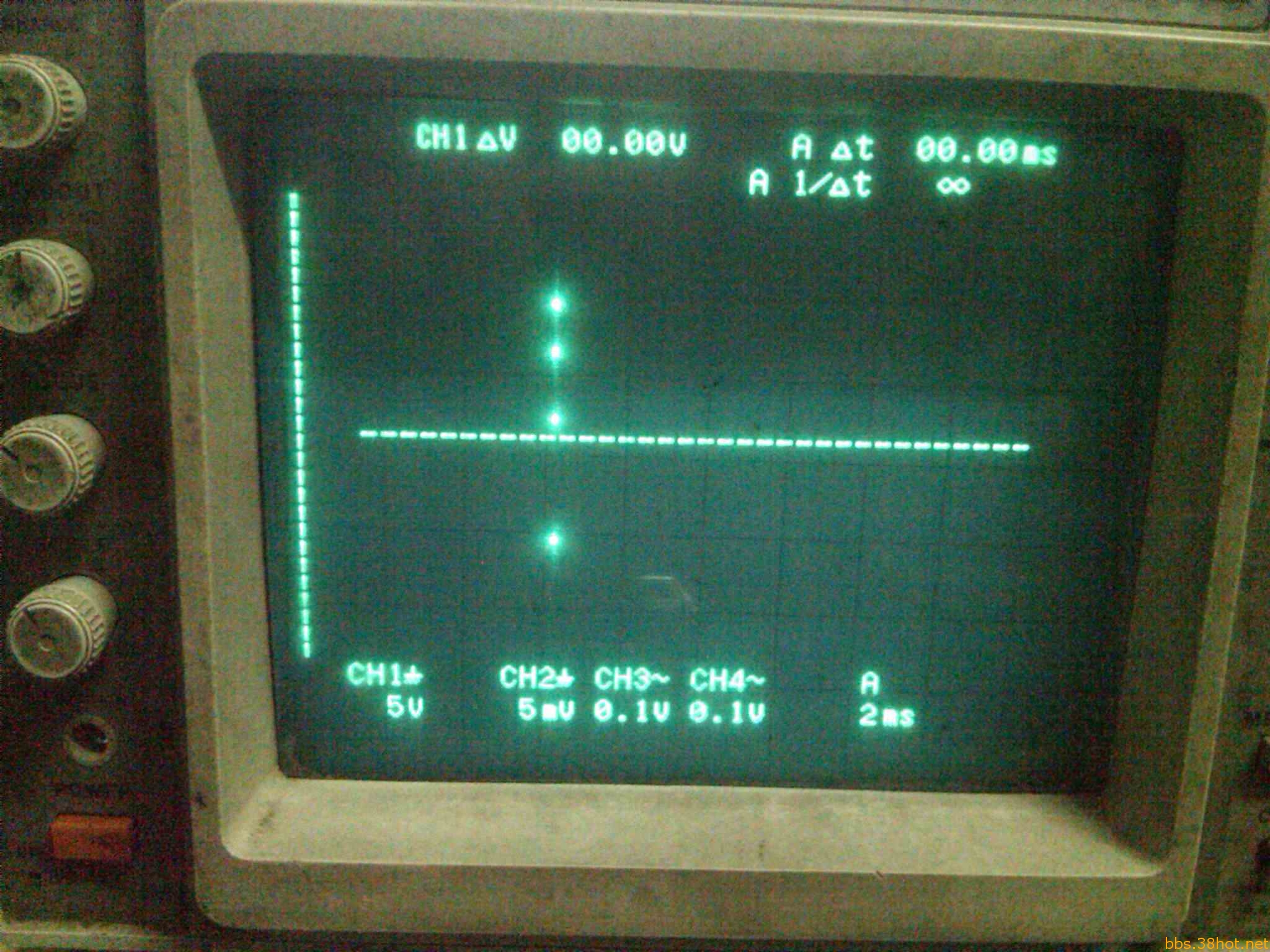

最近掏了一台配件机 换了所有板的漏液电容后 使用基本正常 今天用着用着 ,测试1k方波 波形开始自图的点右边有波形 左边没有,一会儿右面的波向左边(图点位置)移动,最后变成一点 ,ch1-ch2-ch3-ch4 都一样,试调左右位移没有变化 就这这么一点,试测试1k方波 点有上下边变化 ,说明有信号,现在手上有图纸 ,就不知道是哪里出了故障 ,请各位大大指点,谢谢(已经修好)

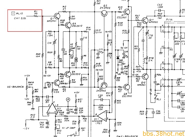

开机ch1向上慢慢移动0.2格,ch2向下慢慢移动0.6格 ch3ch4很稳定 2-3分钟后就一直很稳定,关机几分钟后重复漂移,已经把ch1 ch2 ATT 部分清洗 upc811c已经更换无果,所有元件测量ok, 请教问题何在?谢谢
05-30
今天试着吧 CH2 PRE AMP的输入部分接地(R1),结果还是凉机开机基线偏移,可以排除 CH2 ATT部分问题。 接着风枪预热Q7 Q8  Q11 Q12 ,基线出现对应上下偏移,于是更换 Q7和 Q8,Q11和Q12位置对调,结果故障一样凉机开机偏移,

根据屏幕显示的图形分析:
1.因为字符和光标的位置和幅度位置正确,亮度也可以,可以判断垂直、水平输出和Z轴放大电路基本正常。
2.波形变成亮点,是因为你输入的是方波,如果输入正弦波,出现的会是垂直的亮线,由此推断波形的垂直扫描也基本正常。
3.故障原因是水平扫描电路发生了问题,可以用另外一台示波器,按照维修手册第3-8和第3-9页的检修流程,可以很快查找到故障原因。
祝你成功!

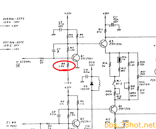

基线偏移 电路板漏电
