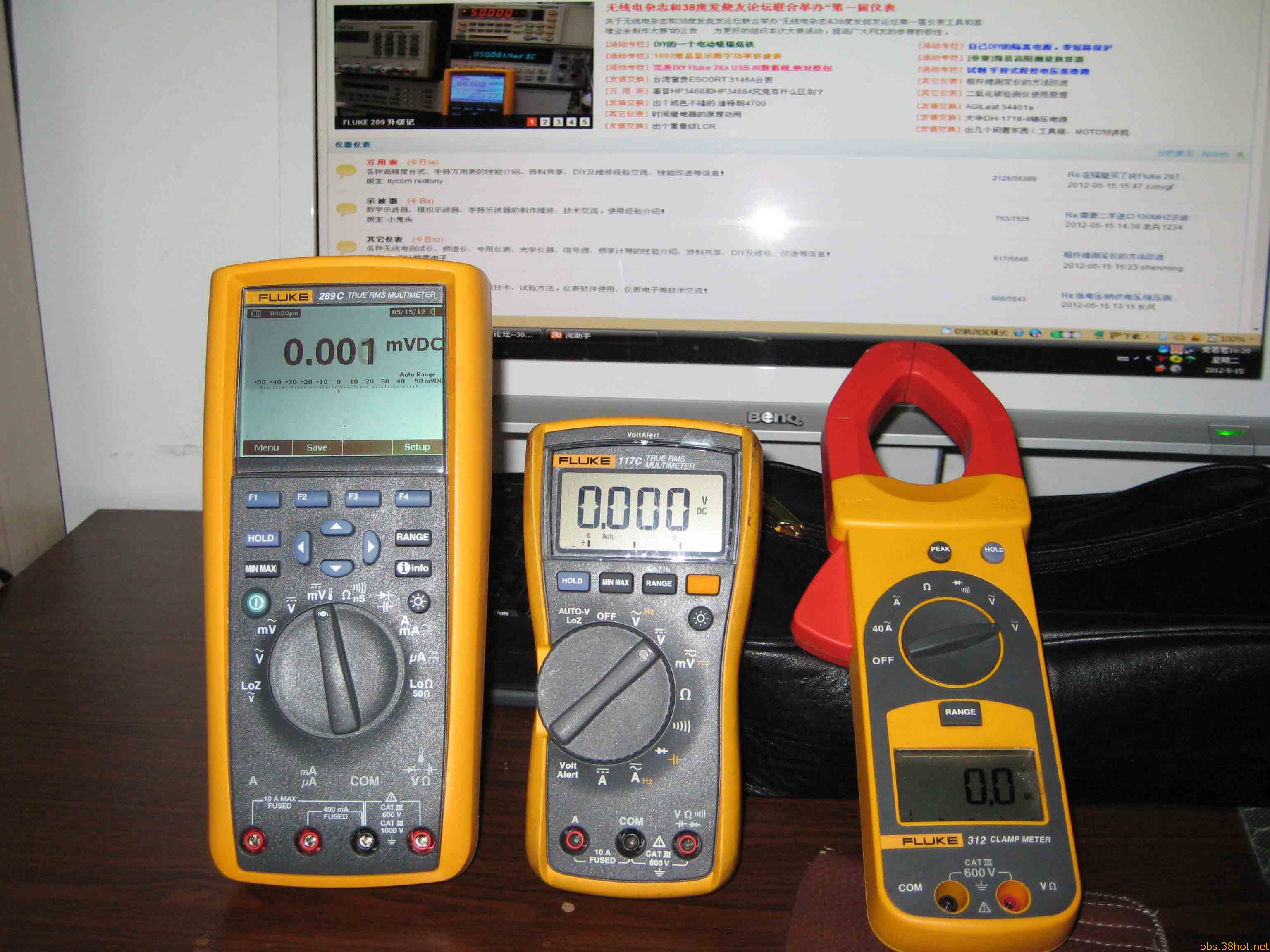

昨天得到消息,FLUKE在上海,广州等地搞活动。今天抽个热闹去,嘿嘿。
FLUKE在门口左右设立摊位
顺便把手头上的三台FLUKE手持万用表,都粗略的校验了下。

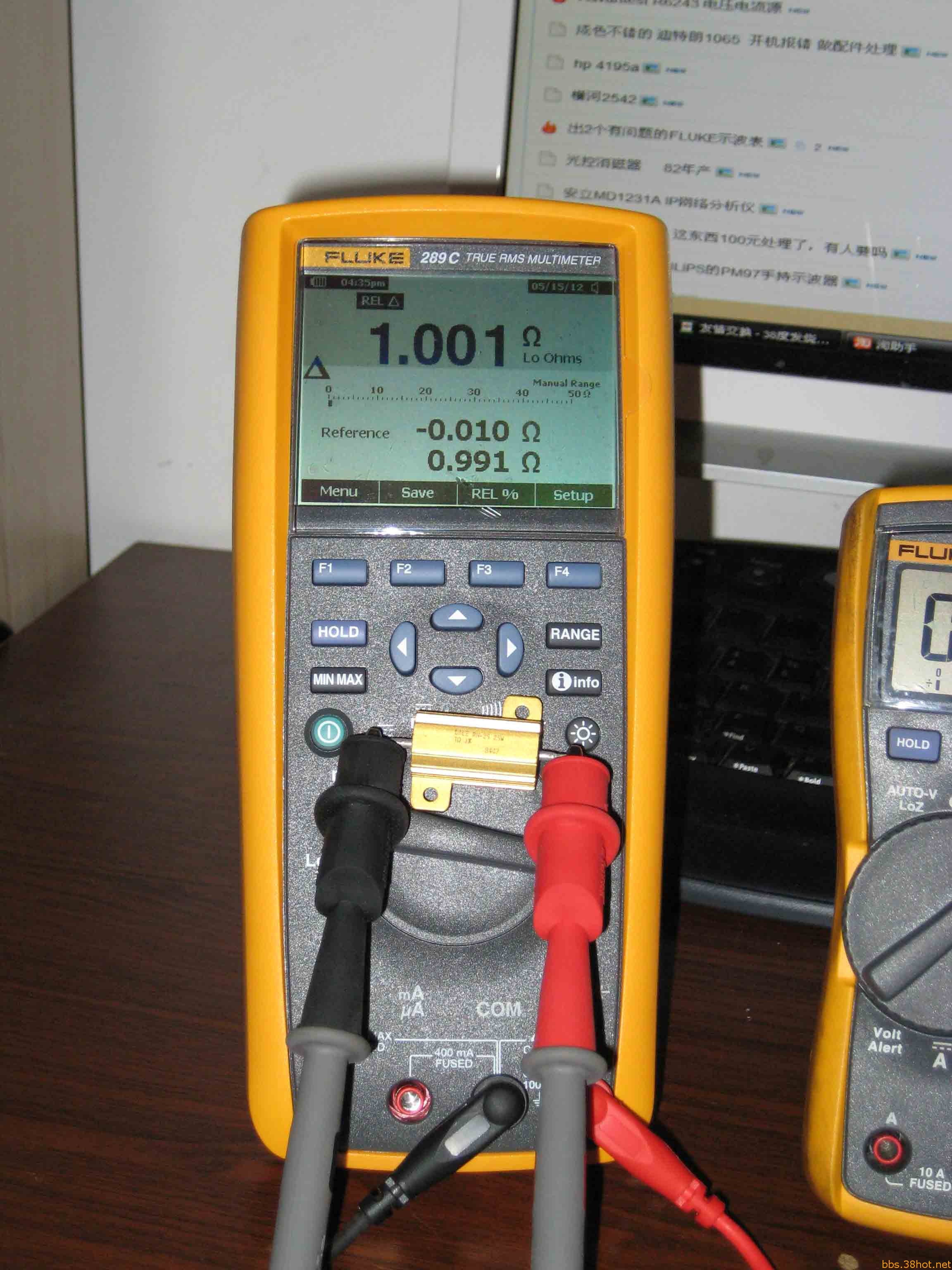

晕~~~刚入的289C,50欧姆档,有差异啊~~~~
询问现场工程师,这是什么道理。。。
他说可能是测试线线阻的关系,我想也有可能吧。不过看他的测试线材,也实在够次的。我看就是一般的香蕉插头+硅胶软线。
那我又问了。为什么289不带C的,50欧姆档,显示都是0.058左右。而289带C的,50欧姆档,显示都是负数呢?
当场,我用我的289C用表棒短接下。读数值稳定在-0.010欧姆。刹那间,工程师缓了缓,说到:应该是国产289C在校验时
把表棒线阻值算进去的缘故。额,当场我心里就在想,你说是就是吧~~~反正免费校验的

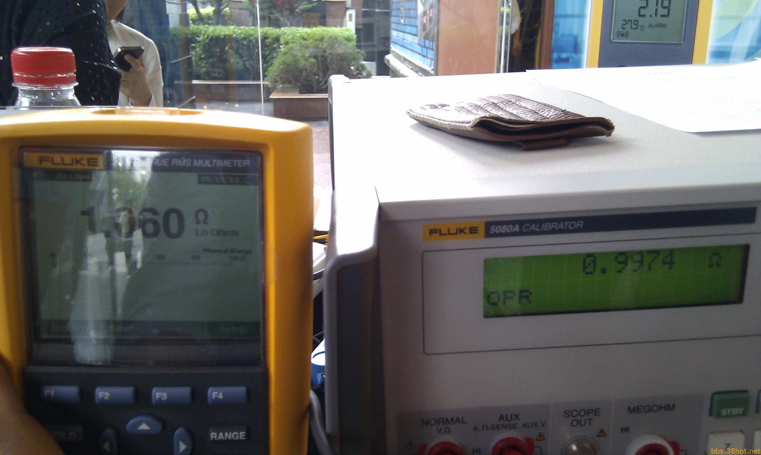

。1欧姆标定校验与10欧姆标定校验
读数值在(1欧姆差0.0626=1.060-0.9974, 10欧姆差0.0616=10.059-9.9974)。现场工程师说5080A校验仪输出电阻值很准啊!
又说到,小电阻最好还是四线法电桥测量,最准确。额。。。俺没那个高级LCR数字电桥。
回到家里又整了整,感觉还行。。大家看看~~

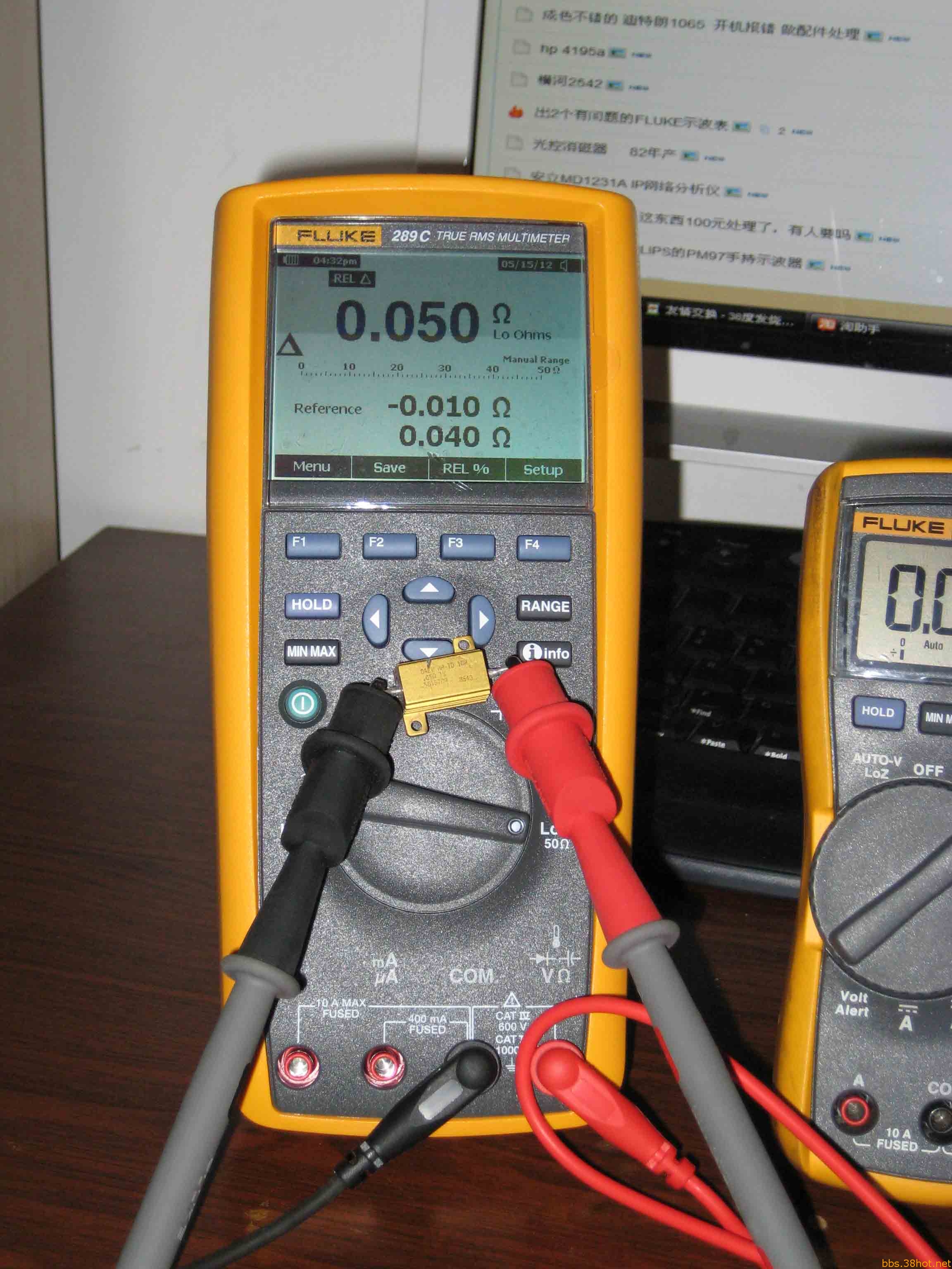

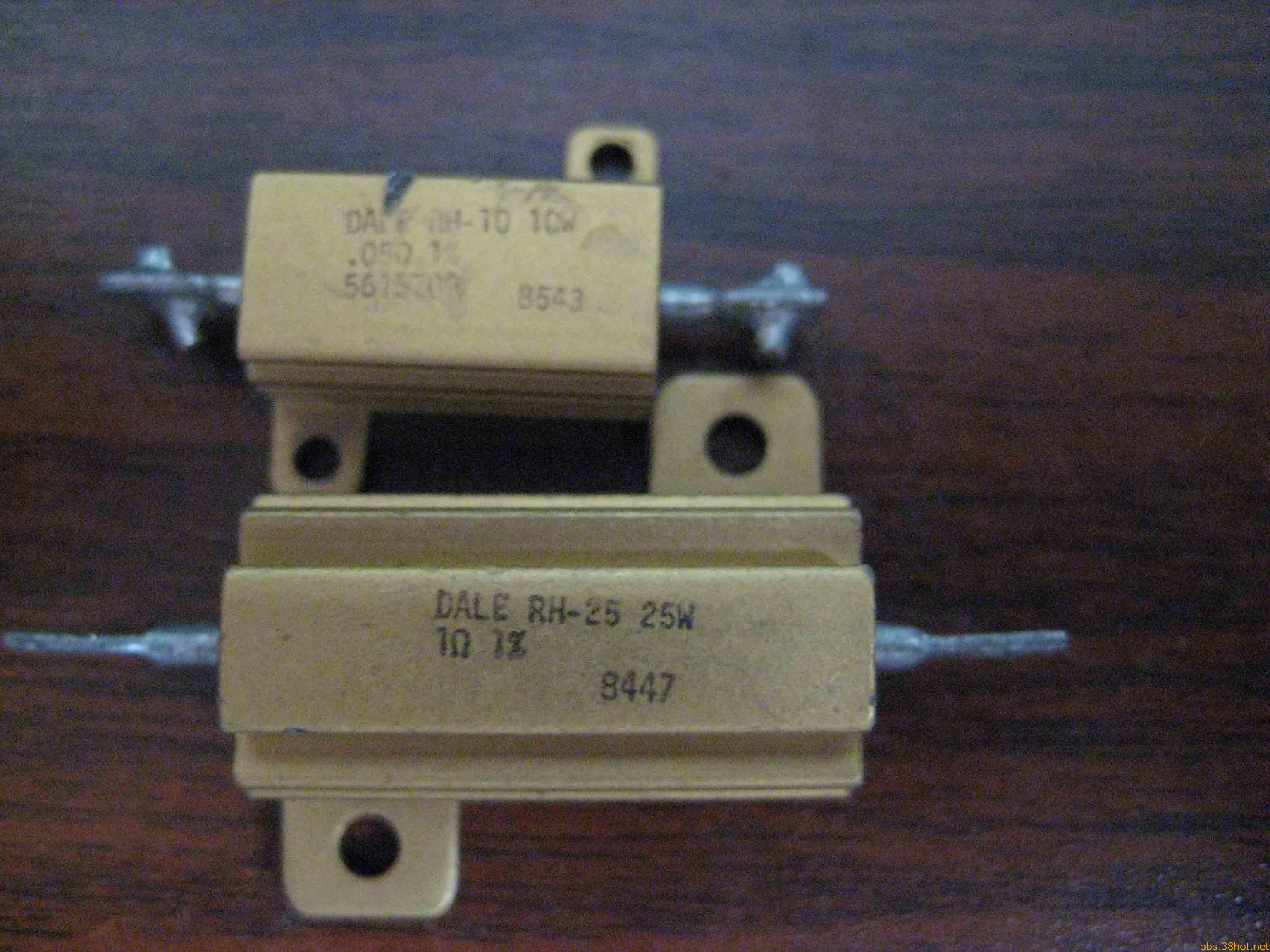

用两个拆机的功率电阻,试验了下50欧姆档。还行吧~

根本不用纠结那个LoΩ档在表笔(或接线)短接时是正数还是负数,在测量时还不是要按下REL调整OFFSET,只要测量出的阻值是正确的,表笔短接时是正数还是负数有什么关系?

应该是去除了表笔电阻
我那289用短接线短接的话出现的负数差不多刚好对应不带C的用表笔短接的正数。
