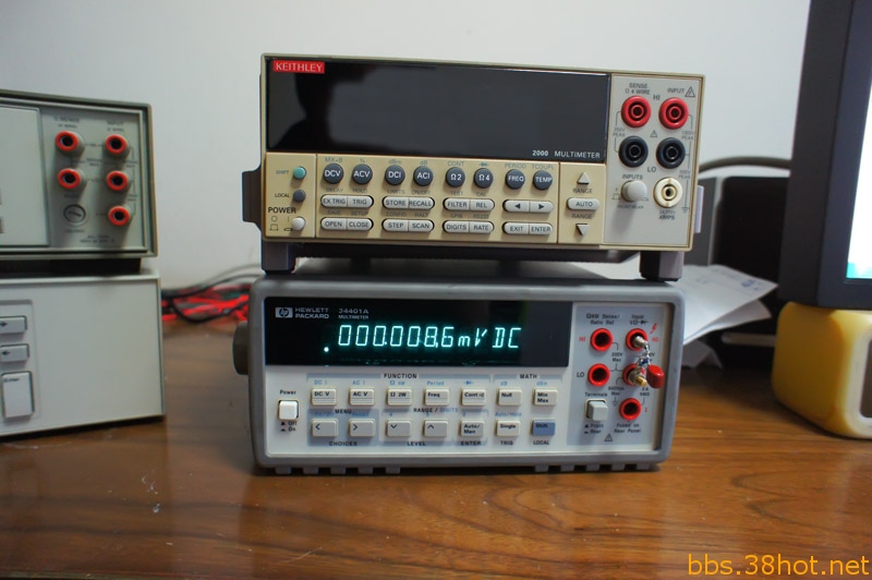

一台HP3478A,表笔悬空,直流电压档测到的值在一个很小的值(接近0)和2.7V左右的一个电压值之间来回跳动。
但测量一个普通的电压源,得到的结果基本正常。
表笔短路,测到的电压接近0V。
表笔通过1个电阻短接,测到的电压跟电阻的取值有关,电阻越大电压越高,用1M的电阻,测到的电压有几个mV。
我用过的台表多了,平时在单位就用的34401,从来没见过这种现象,就问卖家,他告诉我说这个是正常的。
请教用过HP3478a的同学,这个表本身就是这样么?

楼主你的 34401,按 Shift+Menu 调出 Meas 菜单进入第三项 Input R,再进入选择 >10G Ohm,按 Enter 确认之后,看看还能不跳?
这个现象确实是正常的,不过 34401 默认在表的 Hi 输入端上接了一个 10M 电阻到 Lo,因此杂散的干扰信号会被这个电阻短路掉,但是由于表的输入端它是有一定的偏置电流的,那么它会在这个电阻上产生一点电压也是正常的,34401 的指标是 >10G Ohm,但我用一个 1uf 聚碳酸酯电容充上 10V 电测试,电压下跌速度大概十几个到几十个 uV/s,推算的输入偏流才几十个 pA,所以在 10M 电阻上能产生的电压有限;而估计 3478A 的输入偏流比较大,所以在 1M 电阻上产生到 mV 级电压,这个好像是有点大了,1mV/1M OHM = 1e-9A,也就是 1nA,不会有那么大吧?

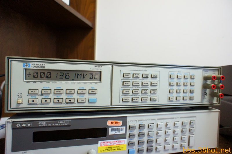

试了一下 34401 输入端接一个 1M 电阻,大约有 8uV 读数,而 3457 要差一些,有 13uV,推测 34401 的输入偏流就是 8e-6V/1e6 ohm = 8e-12A,也就是 8pA;3457 差一些,有 13pA。楼主的 3478 达到 nA 级似乎是有点大了?

电阻确实会产生热噪声,不过既然是噪声那就可以平均掉,我刚才忘记给 3457 的 1M 测试电阻上并联电容了,并联一个 1uf 聚碳酸酯电容后,和 34401 结果差不多,7uV 左右,看来两台表的输入偏流差不多都是 e-11A 级。用电容充满电接上去观察电压下跌速度的结果也差不多是这个范围。
当然楼主可以考虑给电阻上并联一个电容去测试一下,以消除热噪声的干扰,看看到底是不是 3478 的偏流太大了?

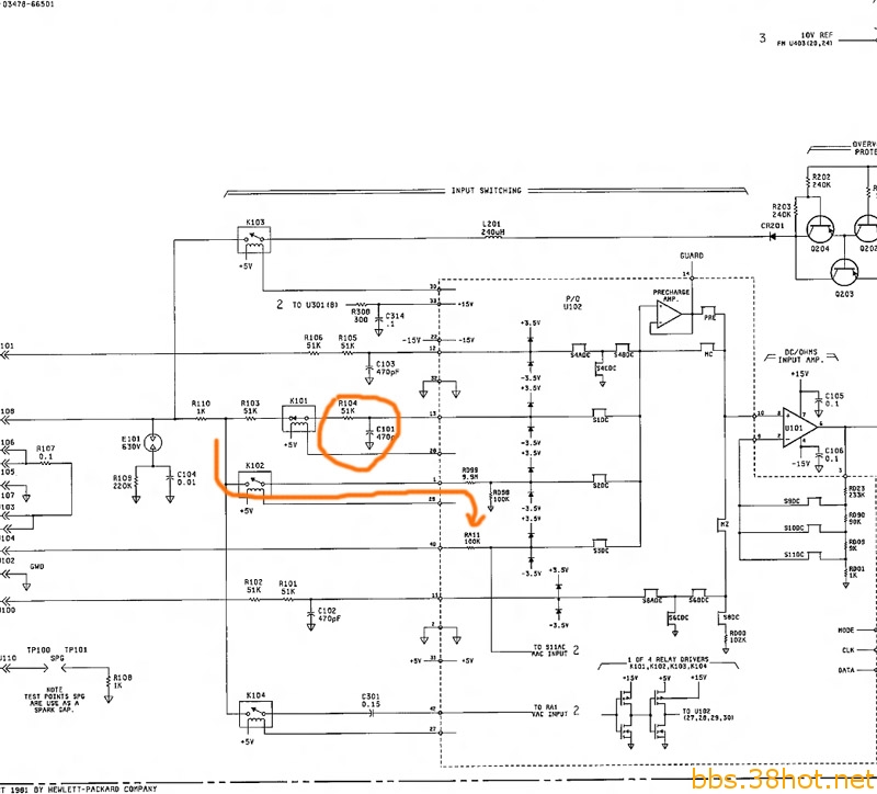

这个问题其实是这样的,3478 和 3457 的基本量程是 3V,但其实 ADC 满度还是 10V,输入信号经过一个 3.33 倍增益的放大器才进入 ADC,这样一来输入偏流会在表内输入端的等效电容上充电,于是这个电容上的电压大于 3V 的时候表就会提升自己的量程到 30V,此时放大器会被接到一个 100K 的电阻两端,那么这个电压就会通过这个 100K 电阻泄放,于是表又降量程,重复上面的过程;这个过程的频率可以用偏流大小和等效输入电容大小计算出来。
*以上都可以在 3478/3457 手册上找到的
楼主用表笔测试可能容易引入额外的干扰,最好像我那样用两个香蕉插,把电阻和电容焊到上面插入测试,将干扰降低到经可能的程度去测试,看看 3478 是否偏流过大了?

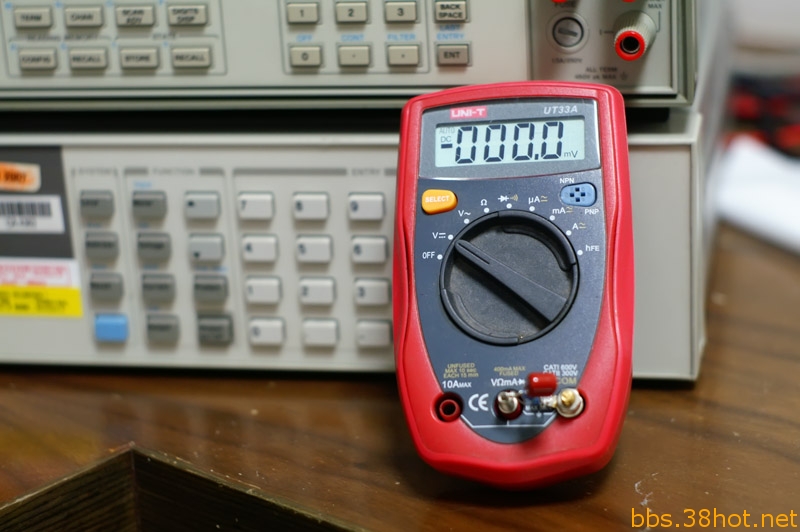

我倾向于有问题了,不过拔掉表笔,3V 和以下量程的反应应该和你的一样,关键是需要接上一个比如 1M 的电阻,最好并一个小电容看看这个输入偏流是不是太大,这个问题估计很少见所以容易被忽视,我怀疑可能是 U101、U102 有问题。至于国产几十块钱的表,我试了下我日用的 UT33A,完美的 000.0mV,由此推算的输入偏流 <100pA,所以你的 3478 没问题才怪了。
* 不过还有一个问题就是如果直接短路输入端,30mV~3V 量程的显示值是多少?这个需要检查,以确定是失调的问题还是偏流的问题,如果只是失调的问题可以校准,是偏流的问题就只能更换 U102 了。

这个是对内和对外了,对外,30V 和 300V 量程的输入阻抗是 10M,对内此时输入前置放大器电路接到一个 100K 的电阻上了;不过看了一下输入确实有一个 470p 电容,依然还是通过 10M 的电阻而不是 100K 泄流就是了:

但用放大器的故障也不好解释。
后级的比例放大(3、30,300倍)电路,30V/300V也都有用到,但这2个量程未测到3V以上高压,说明不是比例放大电路出的故障;
在30V量程下,悬空表笔测出27mV,但如果短接表笔则测到0V——这说明偏置电流是在100:1分压之前产生的,否则即使短接表笔,这个电流通过表笔泄放的路径上也有9.9M的分压电阻,是不会有太大效果的。
所以我很怀疑继电器K101~104是不是有灰尘等引起的5V线包电压漏电到输入端? 要不就是U102内部的钳位二极管漏电?

....... (2012-05-16  07:23)
这是因为 30/300V 时,U101 的输入端相当于接到 U102 内的 RD 100K 上了呀
当然,这只是推测,或者说不能排除 U101 的问题,但比较大的可能性,还是 U102 的问题,而且如你所想的很有可能是嵌位二极管因为某些原因损坏了。但是 30V/300V 量程的嵌位二极管位于 RDs 后面,也就是说并联在 100K 的电阻上,那么它的漏电产生的电流应该主要是在这个 100K 电阻上产生压降才对,因此这个漏电流更类似于在之前的电路产生的,可是继电器漏电的话,如果空气湿度很小应该不显著才对。
另外有没有检查 3V/0.3V/30mV,用短路 U 插把 Input Hi-Lo 短接起来确定失调是正常的?

今天还按照你说的办法,把34401设置为10G的输入电阻,跟HP3478A对比了。
AG34401,拔掉表笔,读数也跳,但跳动很慢,用10分钟能从0跳到100·200mV;插上表笔跳动明显幅度变大,但2个小时,最大也只到1V左右。
这台HP3478A,即使不插表笔,读数瞬间就能跳到3V多,插表笔情况一样。
也就是说,这2台表的输入偏置电流,相差数百倍,甚至数千倍。。

先测了一下使用该表测了电阻的精度。。如果是放大器的偏流有问题,按理会影响电阻测量的恒流值,进而引起电阻测量的误差,尤其是在30M档,恒流只有100nA,2~3nA的偏流将引起很明显的误差,很容易观察到。
但出乎意料的是,用这个表测到的电阻值是准确的!!
大家猜到问题在哪里么? 只要比我聪明,应该都已经猜到了,就是在电阻测量档位提供恒流的那个继电器K103漏电。。。TNND, 继电器居然漏电!!!
剪断恒流源上串接的L201,问题立即得到解决——不插表笔开路,电压最多只能飘到数百mV,跟AG34401差不多。用1M的电阻短接,电压会低到10uV(原来是2.7mV)。
