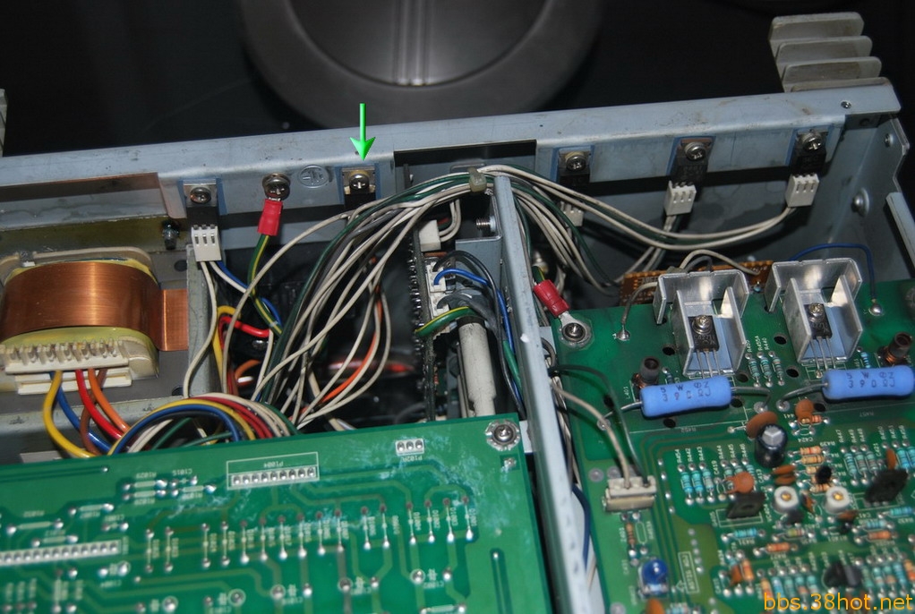

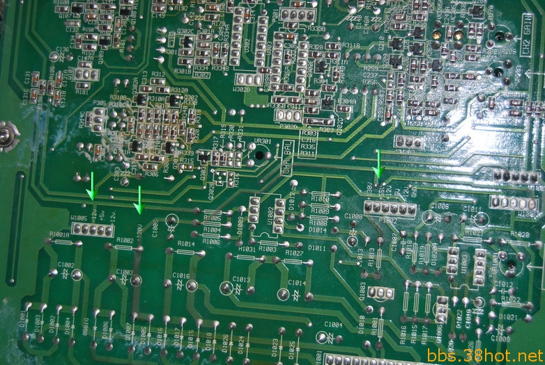

从矿石处收到一台LG的5100示波器,是开机没有反应。收货拆开后发现变压器没有输出电压,判断是在110v档位误插220v电压引起烧毁。请人按照原来的匝数重新绕制,开机输入自检信号后出现波形,但是不停向左方滚动。约30分钟后波形消失,变压器冒烟....是绕制时没有做好绝缘导致。再次绕制变压器并连接,发现示波器再无任何图形出现,同时电源部位的三极管2sd288发热严重。测量线路板上的标识电压,发现5v电压约4.6v,-12v电压约--21v,+12v电压约19v,+55v电压约62v,+120v电压约140v,+130v电压约142v。请教各位大侠到底是什么原因?下面的检修思路? DSC_00651.jpg DSC_00681.jpg
 楼主| 发表于 2012-5-15 00:34:51 | 显示全部楼层
第一张图箭头指示的就是测量电压的部位,下方就是连接变压器次级绕组的整流二极管。第二张显示的是发热的三极管。同部位引出的2sd288有3个,其中2个发热严重,另外一个不发热。还有,用频率计测量发现示波器能够输出方波信号。关键是这个型号的示波器图纸实在是找不到..............

惨了,电源出了问题,所有超压过的部分都应该检查,特别是有集成电路部分是重灾区。另外变压器好象是原装的,要不然是修理水平超高
 楼主| 发表于 2012-5-16 09:44:59 | 显示全部楼层
回楼上:不是超压过,是现在电压不正常。还有,变压器是原装的,就是绕组是重新绕过。
