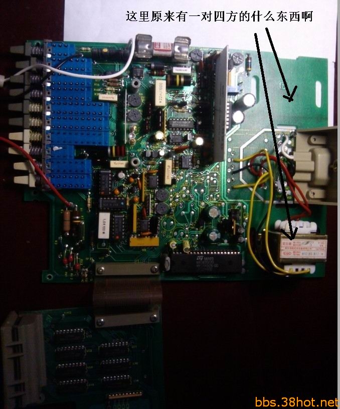

坛子里收来的垃圾 前壳烂的 屏还有点瑕疵 没想到主板上还缺配件 真服了呵呵
大家帮忙看一下 电源插座两边的位置确两个什么东西  期待您的指导 交流档有问题是不是跟这两个东西有关 交流显示不归0 有电压干扰好像

电池来的
发表于 2012-5-14 22:45:40 | 显示全部楼层
电池组件 充电版本部分电路不同于AC版本 LZ最好下载服务手册自己学习下,讲的很清楚了

哦看样子是电池 这个怎么校准

8050有要些版本是没有电池组件的。就是你的这样的,但是你的变压器不是原来的 。原来的是在中间的。

交流2v档短路标笔大于0.0040时才需要校准.直流有基准很好校准.

不是 交流档放在任意一个档位上都有电压显示 放在2V档和毫伏档上都会显示1超量程 放在20V交流档上会有几V电压显示 差表笔的话就会有大概4V多 不差表笔的话会有2V左右 600V档有4V左右 好像是哪里的干扰似的

应该是正常的.
