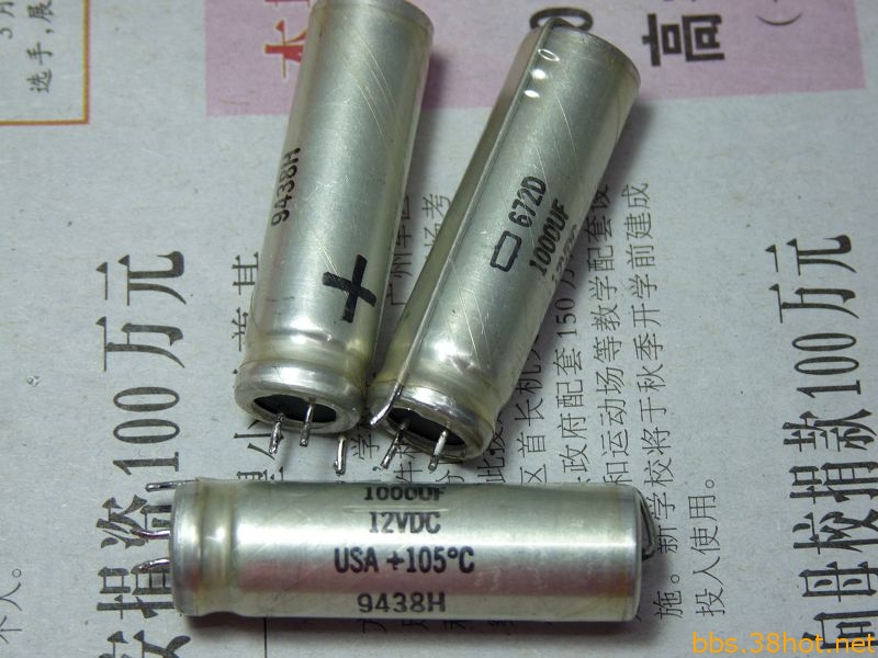

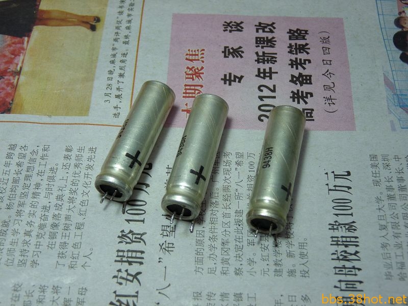

       请教老兵老师,小鬼头老师!这种电容哪个脚是正极? P1050444.JPG P1050443.JPG 这是美国泰克TAS-475示波器开关电源上的,这台示波器字符像水波一样的从左往右飘动,我怀疑电容有问题,就用电桥测了这种电容其中一个的ESR值超过了1.65,就想着把它们都换了一绝后患,全拆下来后傻眼了新店容是两脚的,这种是三脚的,电路板上又没有标记,特来请教两位老师!先谢谢了!

我猜外壳的那个脚是假的,里面的两个按外壳的+号为正

要是表有加号的是正极的话,它又是接到地上了!记得有的电路中是有电容是正极接地的,心里没底!
 楼主| 发表于 2012-5-12 22:04:50 | 显示全部楼层
顶部那个脚就是起个固定作用!

负电压回路中,电容正极是接地的。

根据以前的经验,三脚的电容大致有两种情况,一种是其中一个脚(和外壳连接的那个)是仅起固定作用,其余两个脚是电容的引线,另一种是实际上里边封装了两个电容,其中一个脚是两个电容共用的引线。一般以前种情况居多。
至于电容的极性,应当是标有加号的是正极。也可以用指针万用表测一下,两个方向的漏电阻不同,以漏电阻较小的那种测法黑笔接的是正极。另外还可以把电容拆开看一下,反正是坏的了。

这种结构的电容外壳标着+号的是正极,另一条是负极,外壳引线起固定作用。

谢谢楼上各位大侠!谢谢老兵老师!已经搞定了,确实是加号是正极,对应的是负极,顶上下来的起固定作用。换了电容后,屏上字符的水波纹飘动好多了,就是在10豪伏以下还有飘动,不知是哪儿还有问题。
