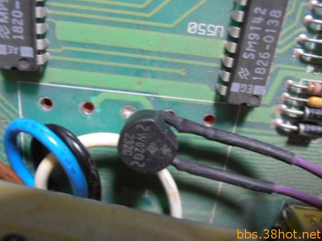

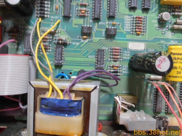

此机收来没有变压器 ,是后期版本,。。手头正好有一个固纬8135的变压器,打算乾坤大挪移过来。

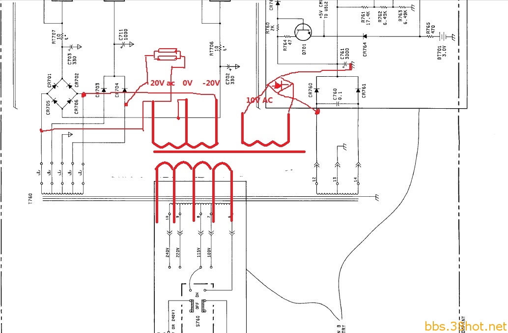

从服务手册得知,此机供电分为两组,模拟供电和数字供电是隔离的。这个我的固纬变压器可以满足,但是绕组配置就差的比较多了。
固纬变压器只有+ -20VAC 和10V AC两个输出,比3478少了不少。
不过没有关系,可以稍微调整下电路。

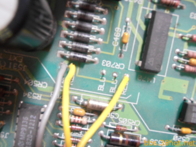

数字部分,只要改为全桥整流,即可使用两个抽头代替三个抽头。
模拟部分就不如这么好搞了。20V的交流整流后又25V左右,如果直接输入7805压差太大显然不可行。

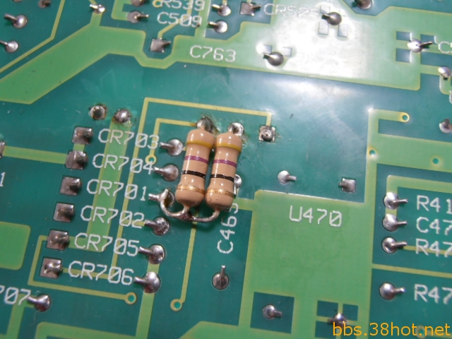

在这里 ,首先我尝试了将7815输出接到7805的输入,但是这样一来 7815的发热又大了不少。综合考虑 决定在这里用半波整流来降低电压,同时在二极管前面串联了两个并联的47欧姆电阻来帮助分担发热,这样电阻上的温度和7805的温度都得到了控制。。
代换后发现机器仍然不可正常工作,但是开机继电器响。后检查屏幕排线发现有一个已经断了,遂飞线一条。再次上电,直接通过自检。

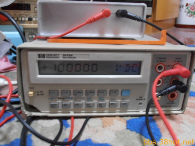

大喜,再清理了下键盘,键盘也正常了,测试基准,那是相当的稳!
