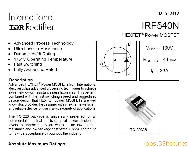

据成熟图纸DIY了一个可编程电流源电路,输出电流由MOS管IRF540提供,MOS管没加散热器。完成后测试电路,输出电流受控、精准,正常。
但有一个很奇怪的问题:测试时输出电流仅50mA,几分钟后MOS管就发烫,估计得有60度。
看手册该型号MOS管Rds(on)不到0.05欧,Id=33A。我认为这样的参数在电流50mA的时候根本就不应该发热,事实却是几分钟就发烫严重。
请问:我是买到了劣质的MOS了吗?还是其它问题?

仅说电流不说电压?
RθJA Junction-to-Ambient          62°C/W
发表于 2012-5-11 18:15:15 | 显示全部楼层
量了Vds就知道为什么烫手了

 楼主| 发表于 2012-5-11 18:25:57 | 显示全部楼层
回 老哥 的帖子
老哥:仅说电流不说电压?
RθJA Junction-to-Ambient          62°C/W (2012-05-11  18:00)
受教了。再次测试,同时测VDS,居然有20V多,这样的话MOS自身功耗有1W。
发表于 2012-5-11 18:28:41 | 显示全部楼层
线性应用,RDS(ON)没太大意义

发表于 2012-5-11 19:27:18 | 显示全部楼层
回 cdma 的帖子
cdma:您的意思是当MOSFET一直导通时,内阻比Rds(on)大得多? (2012-05-11  18:24)
你现在就是没有完全导通。是放大状态。当变阻器用。
 楼主| 发表于 2012-5-11 20:20:20 | 显示全部楼层
回 ljs_0437@ 的帖子
ljs_0437@:你现在就是没有完全导通。是放大状态。当变阻器用。 (2012-05-11  19:27)
明白,电流源中的MOS必须当变阻器用。
正是由于它的内阻可以自动改变,才使得可变负载上得到恒定电流。
可以这么理解吧
发表于 2012-5-11 20:28:15 | 显示全部楼层
Re:回 ljs_0437@ 的帖子
cdma:
明白,电流源中的MOS必须当变阻器用。
可以这么理解吧
也可以算一种理解。
一般是认为此时的MOS管有极高的输出阻抗,从而可以在相对极低的负载阻抗上得到相对恒定的电流。
