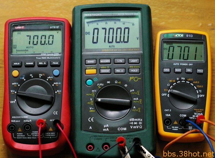

看看红绿黄三种表全量程直流电压的测试结果
djh200800
djh200800
发表于 2012-5-11 10:26:55

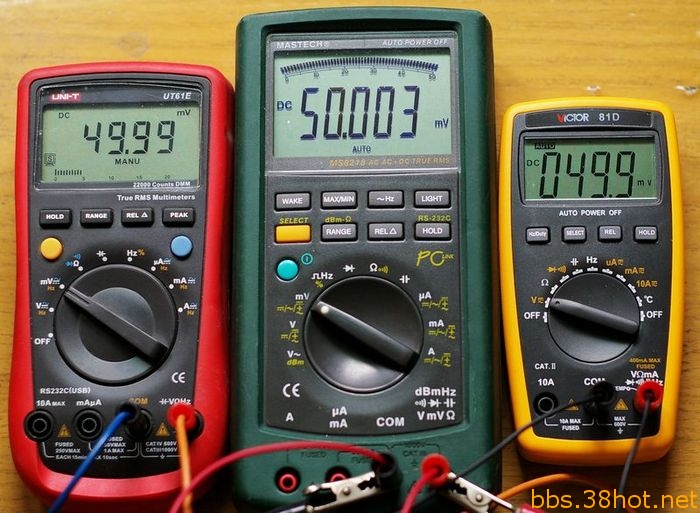

50mV

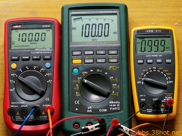

100mV

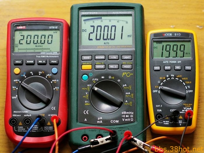

200mV

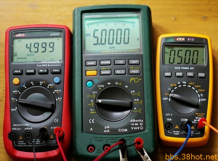

5V

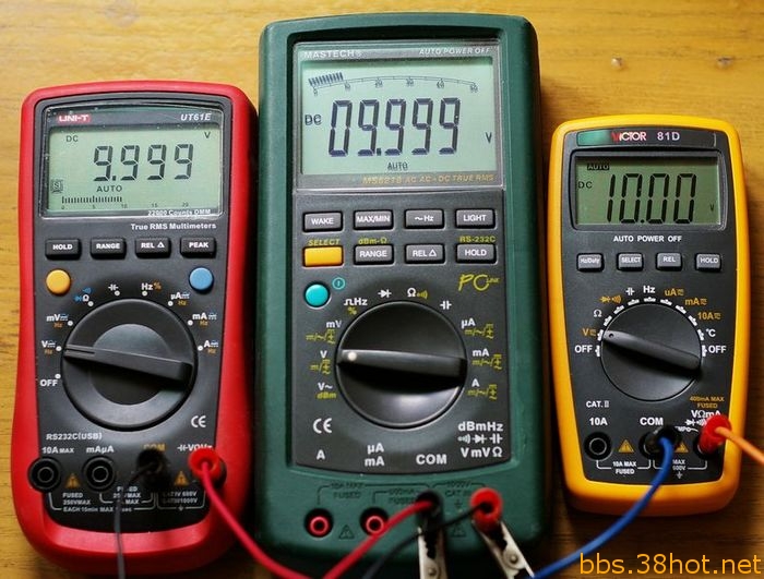

10V
20v
30V

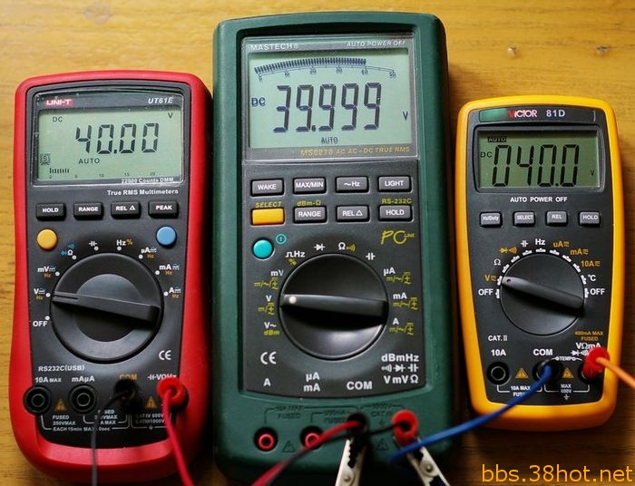

40V

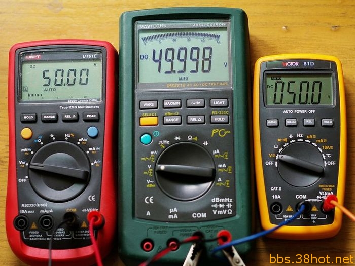

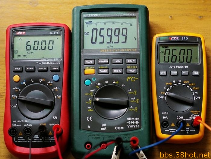

50V
60V

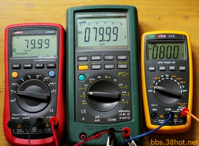

70V

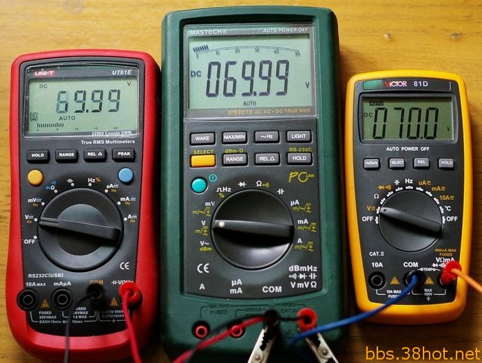

80V
90V

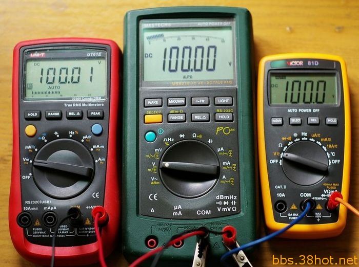

100V

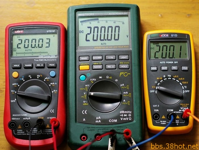

200V

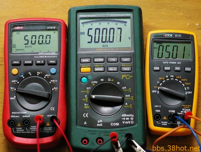

500V
700V

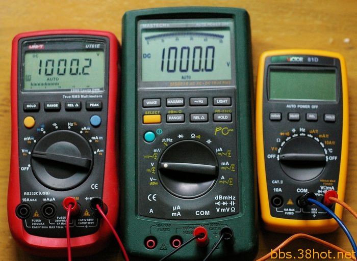

1000V,因为VC81D不能测量1000V所以没有显示.

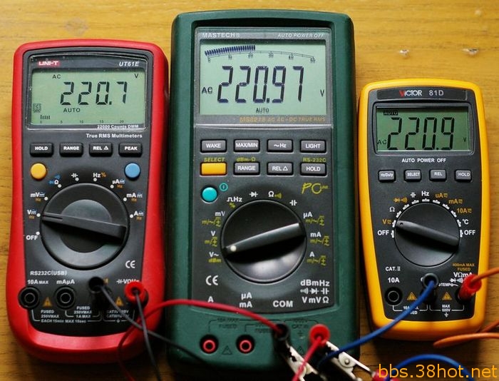

交流220v市电

黄表是3 3/4 的表,最大显示3999,红表是 4 1/2 的表,最大显示19999,绿表是4 4/5 的表,最大显示49999,因此精度比较,红绿表很纠结。黄表很郁闷。

我也一直在想用什么东西产生的1000V的直流电压啊?

只能这么说,假设电压源输出各组电压都是准确,在LZ的测试环境(温度/湿度)条件下,三台万用表测量以下的电压,测试结果显示三台万用表都在其误差值范围以内,没超差,尽了本份,没什么好比拚。
50mV,100mV,200mV,5V,10V,20v,30V,40V,50V,60V,70V,80V,90V,100V,200V,500V,700V,1000V(除了VC81D),交流220v
