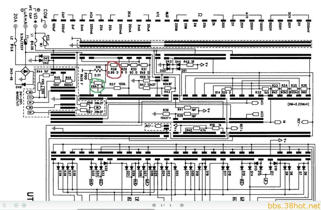

优利德UNI-T_UT58A数字万用表电路原理图.pdf (102 KB, 下载次数: 41) 收了个垃圾UT58A,电压各档误差很大,换整套分压电阻后校准,电压各档表现非常好。超出期望。
闲着没事,又想校准一下电流档。更换VR4(绿圈)后,10A档表现理想,但MA档仍然有较大误差,看原理图后,又调节了R28(红圈),MA各档表现也很 好了。
本想就此收工,没想到校准电流档后,再去测试电压,各档却都不准了,并且误差还不小。从图中没看出R28和电压档有何关联,为什么调R28后,电压档会改变了呢?
请高手给看看分析下原因。

发表于 2012-5-11 09:19:05 | 显示全部楼层
应该说电流档和电压档是没有关联的,但是你要看看刀片下的电路板是否有漏电现象,最好处理一下。
 楼主| 发表于 2012-5-11 09:39:56 | 显示全部楼层
回 yesw2005 的帖子
yesw2005:应该说电流档和电压档是没有关联的,但是你要看看刀片下的电路板是否有漏电现象,最好处理一下。
(2012-05-11  09:19)
多谢提醒,回家后看看
