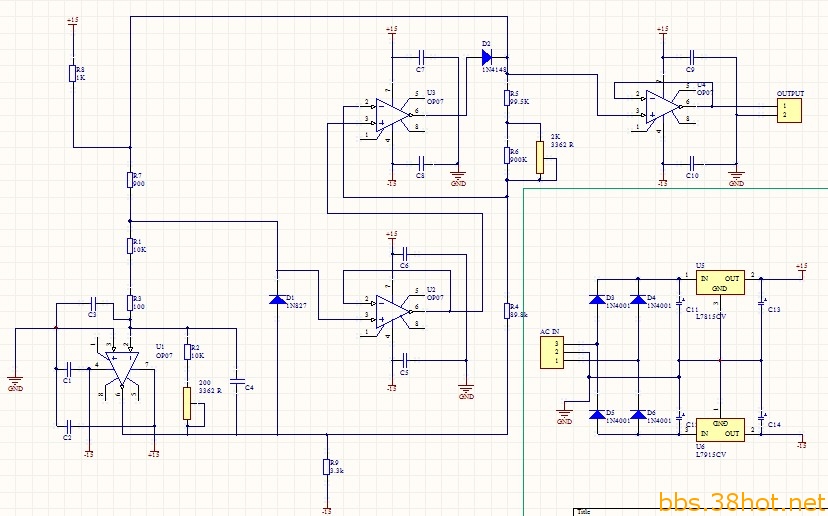

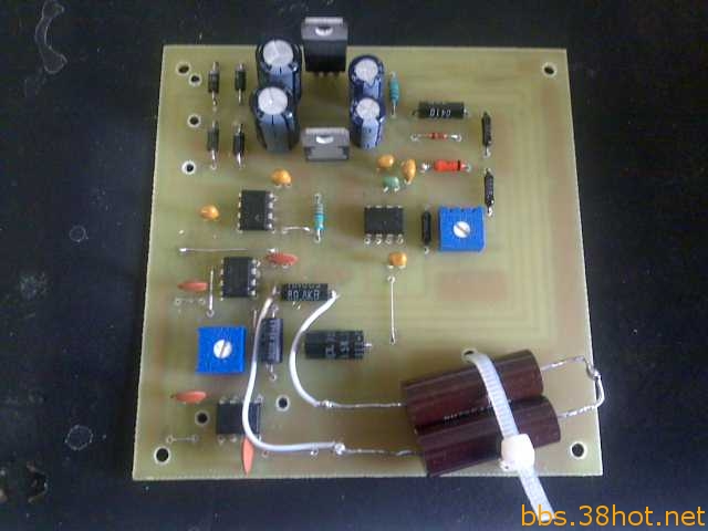

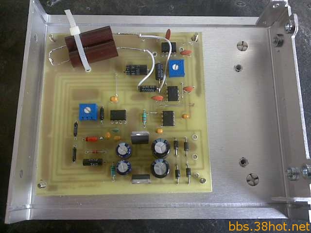

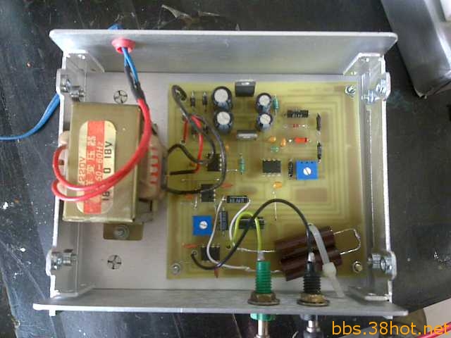

手里有几块故障表,关键部分坏掉很难修好那种,好不容易拆下几个还能凑合用的件,拼凑出一个1N827为主的10V基准.
1N827性能不及1N829 ,不过手头也没啥好东西,只好用它了,
其余电阻是从HP和固伟四位半拆出,RCL MICRO OHM和 TDK的,还有一点原件和接线柱来自7150的尸体.
电路以7150的基准部分为原形,为了适应手中的元件,修改了部分元件值,1N827的电流是由1N827升压至10后加限流电阻提供,.运放用了四只OP07,除了盒子贵,其他都是不值钱的料.刚做好一小会儿,目前看10.0000X,X这位在跳,具体测试还没搞,.用料不行所以不能期待太多,
刚开始测试发现输出到不了10V,与计算结果有差异,加了俩大个电阻解决了.后来一切顺利, 差不多就这样子,第一个基准哈
 楼主| 发表于 2012-5-10 11:32:37 | 显示全部楼层
电路图也贴上吧,大家看看哪里还可以修改下

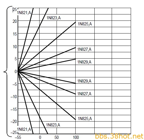

发表于 2012-5-10 13:27:21 | 显示全部楼层
第一张图是什么参数的?

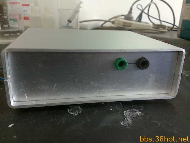

发表于 2012-5-10 15:08:16 | 显示全部楼层
看上了铝盒子,哪里弄来的?
发表于 2012-5-10 15:14:25 | 显示全部楼层

 楼主| 发表于 2012-5-10 15:50:07 | 显示全部楼层
回 梦幻数码 的帖子
梦幻数码:看上了铝盒子,哪里弄来的?
(2012-05-10  15:08)
盒子是淘宝买的 加工精度不好.
 楼主| 发表于 2012-5-10 15:51:23 | 显示全部楼层
回 cuison 的帖子
cuison:第一张图是什么参数的?
内容来自[手机版] (2012-05-10  13:27)
横轴温度 纵轴电压变化 电流横流7.5毫安
发表于 2012-5-10 15:57:52 | 显示全部楼层
常温下用,7.5mA可能不是最佳的,可能呈现正温度系数。可以试试将Iz减小些

发表于 2012-5-11 16:24:26 | 显示全部楼层
回 ccpoint 的帖子
ccpoint:盒子是淘宝买的 加工精度不好. (2012-05-10  15:50)
哦,我喜欢这样的结构,且铝DIY稍容易些。

发表于 2012-5-25 16:47:39 | 显示全部楼层
个人认为,
1。U2是多余的;
2。U4用得不好,把运放的失调和漂移直接加在输出上了,如果需要输出能力,应该在U3的输出接三极管;
3。用U1产生一个负电压,有什么好处吗?
4。R6 900K电阻并联2K的电位器不好。在并联方式,应该是小电阻并联大的电位器。
