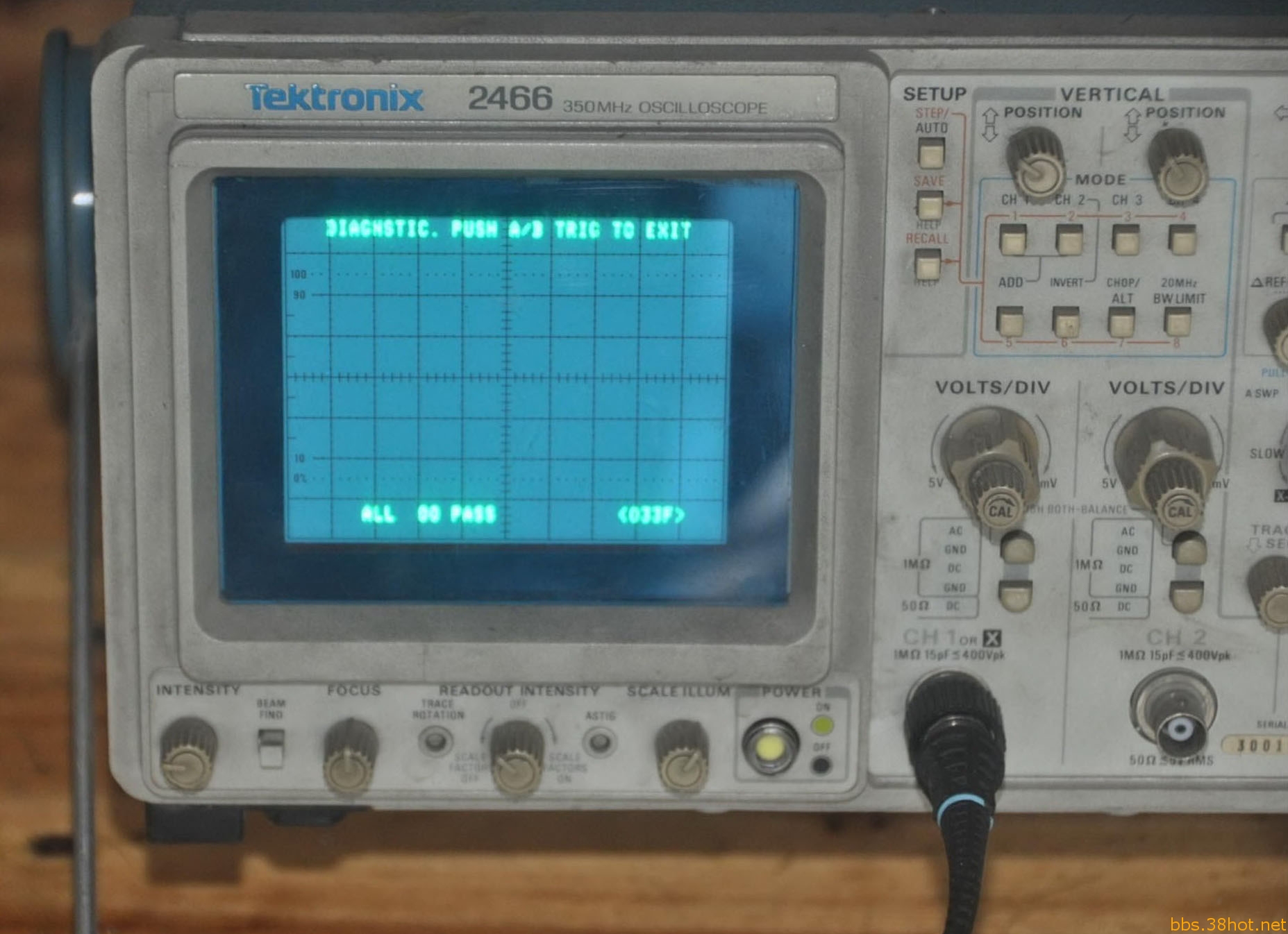

TEK24XX示波器校正后不能进入工作界面怎么办?
    很多网友喜欢TEK24XX的示波器,并且自己动手维修调整机器。在用了很长的时间,费了很大的精力,对机器硬件、软件全面调整后,机器基本恢复了技术性能。幅度也准了,时基也对了,按下AUTO按钮也能正确设置和测量参数了,心情一定非常愉悦。
    但是再开机时发现,机器不能直接启动。屏幕下面出现了“ALL 00  PASS  <XXXX>”的提示,只有按下按下A/B TRIG按钮,才能进入工作状态。是不是自己哪里没有做好呢?仔细观察,不难发现,提示信息是ALL 00  PASS,即所有的检查项目都是OK的呀。既然没问题,为什么不能进入工作界面呢。需不需要再调整一次机器呢?有些朋友确实反复做了多遍校准,不厌其烦,从CAL 01到CAL09,但结果仍然如此。到底是什么原因?郁闷呀!
    TEK24XX示波器,开机后都要进行全面自检,如果自检中发现问题,一方面在屏幕上提示出错信息,同时,还将错误数据保存在存储器里。因要反复检查多次,所以称为循环检测数据。此后,即使做了全面的调校,这个数据也不会被清除。必须在开机后,专门清除一次。
    具体的清除步骤如下:
1.同时按下Δv、Δt和SLOPE按钮,然后松开,进入设置模式
2.用MODE按钮找到EXER 03
3.顺序按下以下按钮(箭头代表按钮位置)
  COUPLING ↑
  SOURCE ↓
  MODE ↓
  COUPLING ↓
4.按下A/B TRIG按钮,退出设置模式  再开机试试,哈!问题解决了!

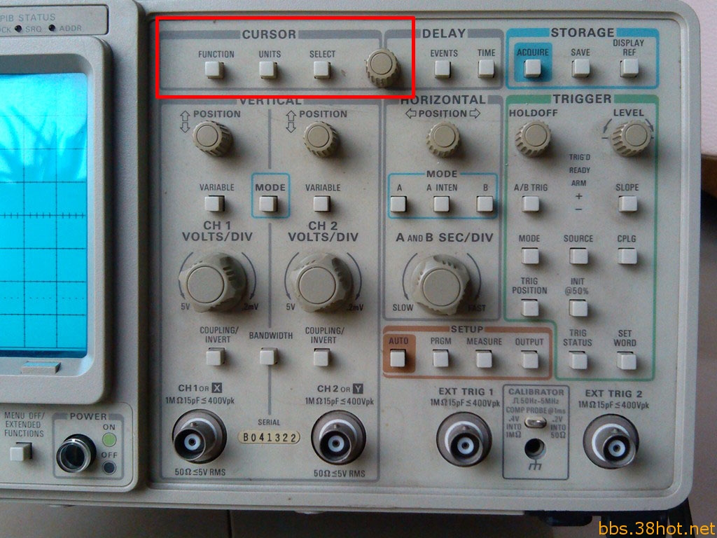

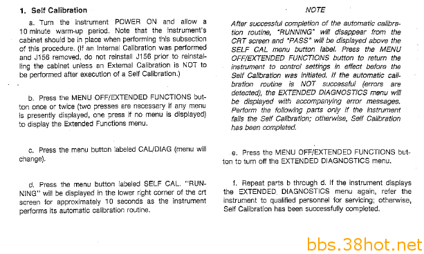

为什么我的2440没有Δv、Δt这两个按键啊
发表于 2012-5-9 17:22:18 | 显示全部楼层
仔细查了2440的手册,还真找到咯方法,如下,终于不用每次开机都要先按MENUOFF键了,谢谢LZ提醒

回 lizhijun 的帖子
这里所说的是TEK2445、2455、2465、2466、2467等机型。
TEK2430、2430A、2440和2441L等是数字示波器,不会出现这种故障。这类机器没有Δ旋钮,调整光标使用光标组的按钮和旋钮。如下图:
