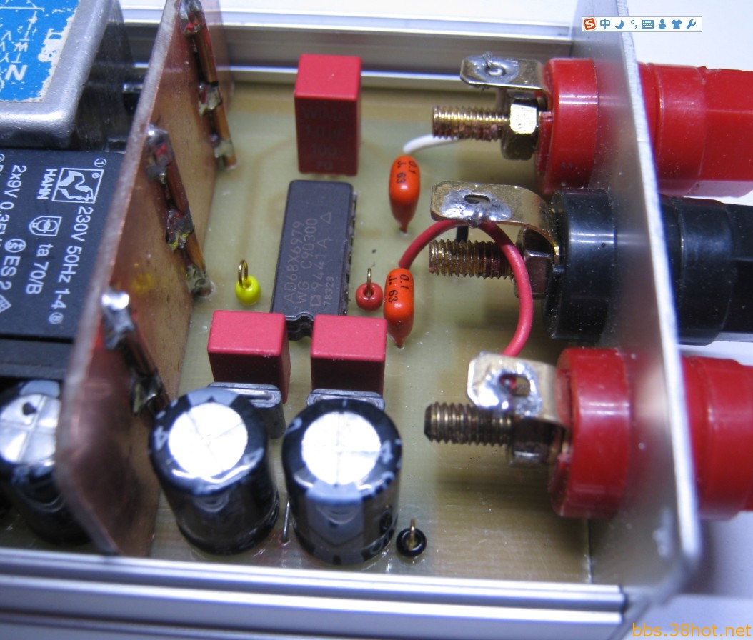

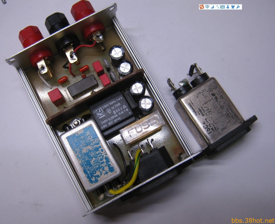

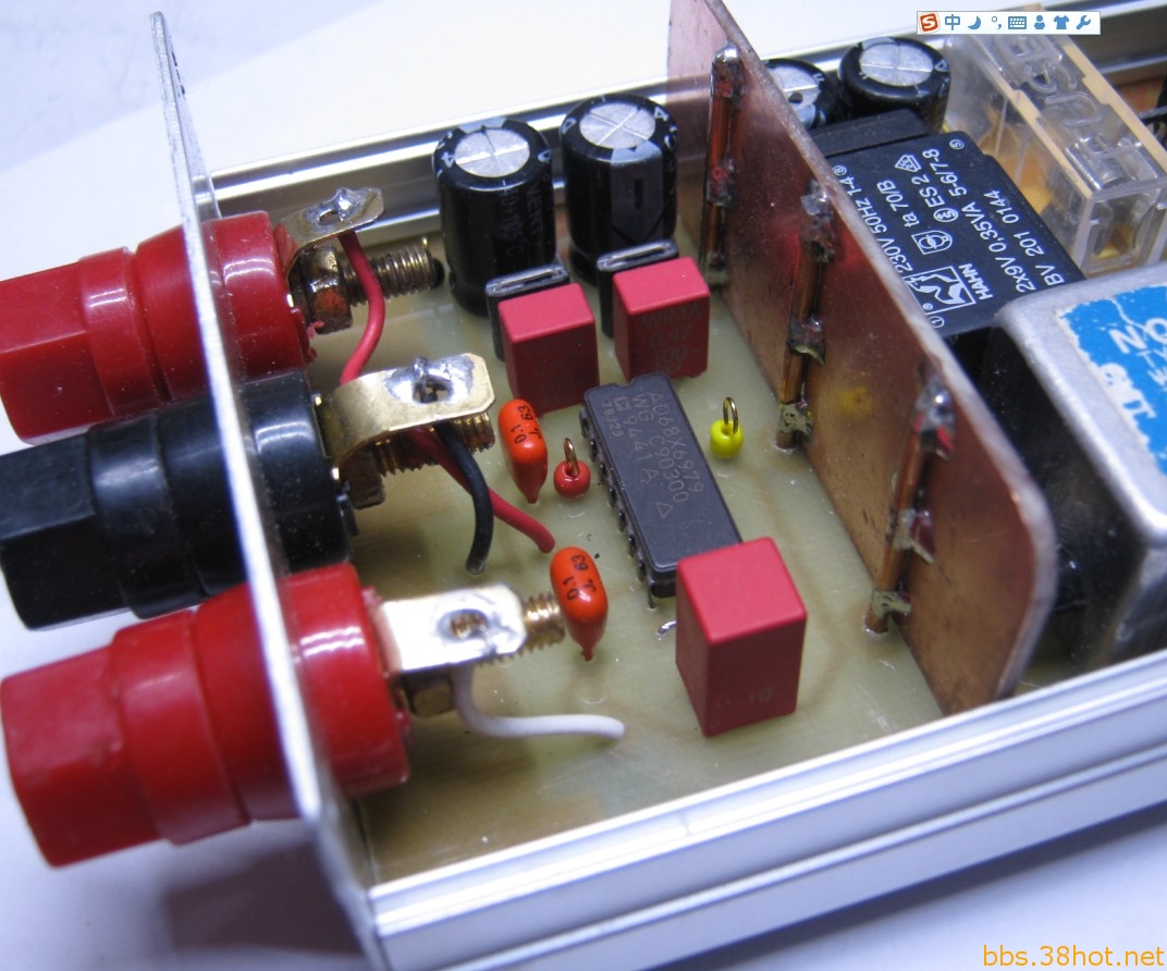

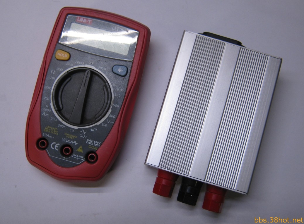

无聊中,上个我做的588图。
没想秀多漂亮。只是结构上比较紧凑。体积只有100*76*35mm

发表于 2012-5-8 11:50:27 | 显示全部楼层

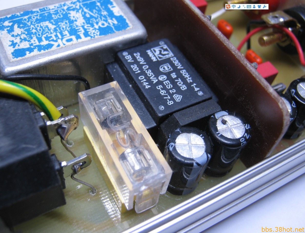

确实漂亮,不过若能将保险换成小体积的,将变压器更靠近后盖板远离基准或许会更好一点点

发表于 2012-5-8 12:14:42 | 显示全部楼层
屏蔽板做的不错。

发表于 2012-5-8 12:44:11 | 显示全部楼层
请教楼主问题:1.220V电源filter接地端不接地稳定性是否会变差,或者说加了这个filter能改进多少啊!另外屏蔽的那块铜片的接地点在那里比交好啊。
                           2.你的AD588买了多少钱啊!
发表于 2012-5-8 12:55:36 | 显示全部楼层
第一次见到强化电源滤波,但不经过稳压的AD588应用。[s:21]

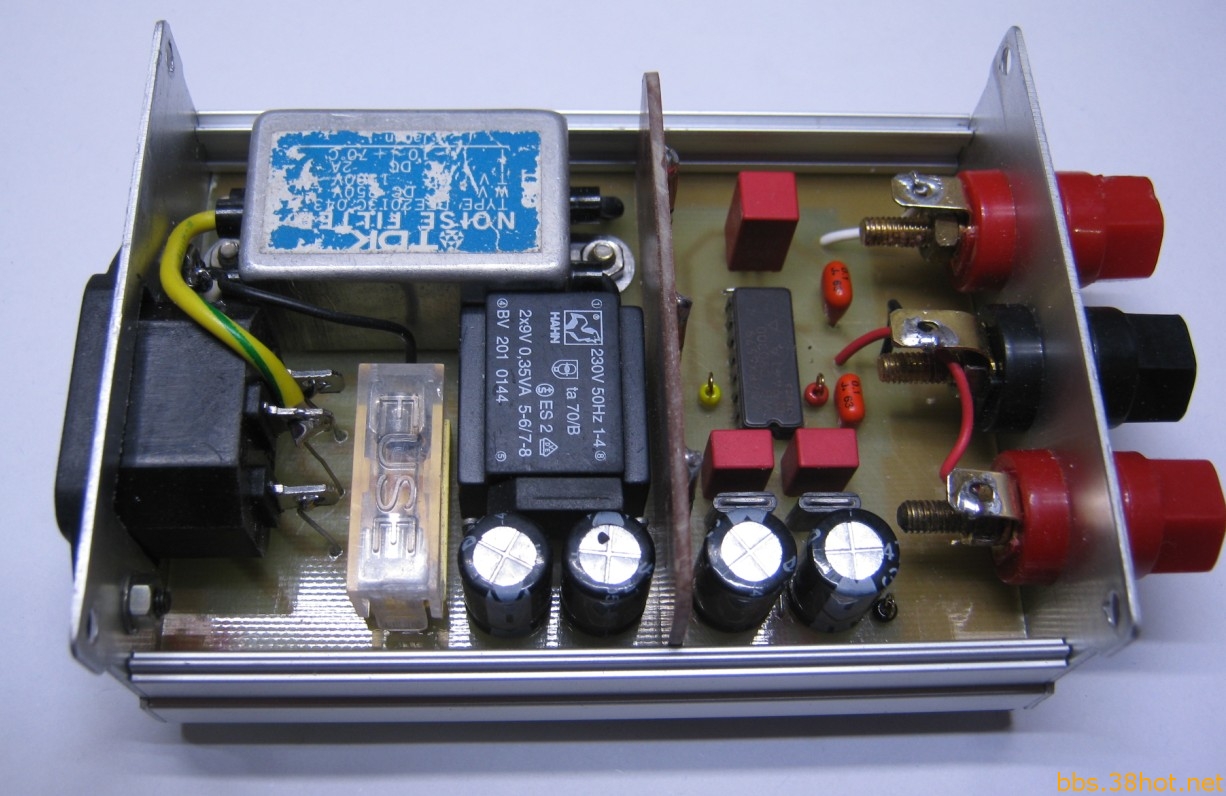

 楼主| 发表于 2012-5-8 12:59:19 | 显示全部楼层
youngliu:
要是换成一体化滤波器,变压器完全可以安装在最靠近背板的位置。
将就手里的材料而已,588也没那么高的要求
 楼主| 发表于 2012-5-8 13:01:02 | 显示全部楼层
回 cuison 的帖子
cuison:有测试数据吗?
内容来自[手机版] (2012-05-08  12:06)
没做数据记录,
用k2000测试了一夜,晚上是10.00058,早晨是10.00057,只能说变化低于0.1mv吧
 楼主| 发表于 2012-5-8 13:02:16 | 显示全部楼层
回 panadol 的帖子
panadol:请教楼主问题:1.220V电源filter接地端不接地稳定性是否会变差,或者说加了这个filter能改进多少啊!另外屏蔽的那块铜片的接地点在那里比交好啊。
                    &n .. (2012-05-08  12:44)
滤波器降低了干扰,改进不大。
中间的屏蔽片,接外壳了,接地。
  588是在js那里买的。广告一下:http://item.taobao.com/item.htm?id=6180659965&
 楼主| 发表于 2012-5-8 13:04:20 | 显示全部楼层
回 shj117 的帖子
shj117:第一次见到强化电源滤波,但不经过稳压的AD588应用。[s:21] (2012-05-08  12:55)
588没必要稳压供电

发表于 2012-5-8 17:21:28 | 显示全部楼层
回 youngliu 的帖子
youngliu:确实漂亮,不过若能将保险换成小体积的,将变压器更靠近后盖板远离基准或许会更好一点点 (2012-05-08  11:50)
变压器更靠近后盖板远离基准或许会更好,这是正解!我的做法是基准和电源用单独的铝盒子装不合一,最后再连接供电,不过最好用铁盒子,因为铁盒可以屏蔽电、磁,铝盒子只能屏蔽电干扰。

发表于 2012-5-9 10:25:46 | 显示全部楼层
回 aayy 的帖子
aayy:高工就是厉害
(2012-05-08  20:36)
你引自PDF的这个“士200uV/V”指标,反而是说明不稳压时对10V输出端影响不小,特别是供电波动大的地区。你的论据和论点矛盾了。
但我相信hldiy 的制作是正确可靠的。
发表于 2012-5-9 10:31:31 | 显示全部楼层
回 shj117 的帖子
shj117:你引自PDF的这个“士200uV/V”指标,反而是说明不稳压时对10V输出端影响不小,特别是供电波动大的地区。你的论据和论点矛盾了。
(2012-05-09  10:25)
我的意思是根据PDF来看是需要稳压的,高工居然不稳压
发表于 2012-5-9 10:32:20 | 显示全部楼层
200uV/V是最大值,不是典型值,要求高的还是要稳压供电
 楼主| 发表于 2012-5-9 11:59:45 | 显示全部楼层
得到任何结论都是要以试验数据为基础的,不是看datasheet

....... (2012-05-09  11:59)
按照你的说法,前端的滤波器也可以不要,测试肯定也不会有变化。按照手册,供电电压变化1V,10V输出会变化20ppm,选AD588BQ还有什么意义呢。退一步说,就算这个基准耗电很低,电源在整流滤波之后可以保证滤波电容电压基本不变化,但是全国的供电电压不是哪里都一样的,换个地方供电电压就可能变化,基准的供电电压也随之变化。做基准要的就是尽量减少误差,而且这个基准在其他方面也下了很大功夫来制作,加上2个三端稳压不是更好?
发表于 2012-5-9 13:30:45 | 显示全部楼层
优秀文章,支持!n神马都是浮云
 楼主| 发表于 2012-5-9 13:33:46 | 显示全部楼层
回 aayy 的帖子
aayy:按照你的说法,前端的滤波器也可以不要,测试肯定也不会有变化。按照手册,供电电压变化1V,10V输出会变化20ppm,选AD588BQ还有什么意义呢。退一步说,就算这个基准耗电很低,电源在整流滤波之后可以保证滤波电容电压基本不变化,但是全国的供电电压不是哪里都一样的,换个地方供 .. (2012-05-09  13:19)
你有没有看第二张图呀,ac电压从190v-250v变化的时候,基准输出总共变化了4ppm
我家和办公室电源电压都不会变化超过10v的,哪怕是用电高峰时间。
对于588来说,温飘的权重大于供电了。
发表于 2012-5-9 13:40:09 | 显示全部楼层
有一点抱歉,没看你的测试图,你已经测试了供电变化对输出的影响,根据你的测试已经说明输出变化还是比较大的,这个变化至少把AD588BQ性能严重严重影响了,如果不稳压没必要选择BQ,选AQ足以。你的测试变化了4ppm,但这并不能说明问题,再没有确认自己的测试实力强过ADI之前,我宁肯相信手册的最大值,因为只有这个最大值我认为是可靠的。根据手册来看的确温度影响很大,甚至大过供电电压,但是做基准就是要把自己能减少的误差尽量减少,从你的高品质电容、屏蔽板来看也是这么做的。如果把电源调整率都忽略掉,那随便用个变压器,电容换成瓷片我看也行。没有冒犯的意思,我的功底很差,纯探讨。
