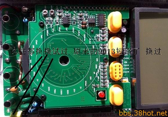

坛子里借个图

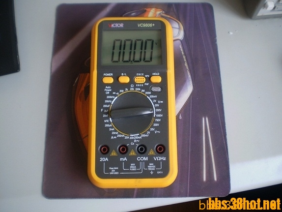

9013短路换过 104电容也换了试试 还有那个估计是热敏电阻也换了试试 都不行 瞎搞的 但是有时候触摸这个9013三条腿或者是9014 电阻档表笔短路能归0 200M档除外 归一的话 要摸着9013或者电容不动 他会显示数字逐渐增大然后变1 200M档咋搞都显示9.99
就这种表 一模一样的 其他功能都正常 测二极管的蜂鸣档也正常就是电阻2K~200M档不能用 问题是不能归一 表笔对接有时候手摸到9013能归0  一般不归0 不知道是不是废了 电压电流档都正常

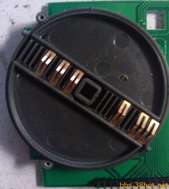

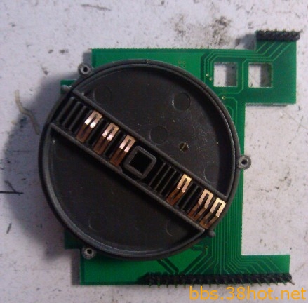

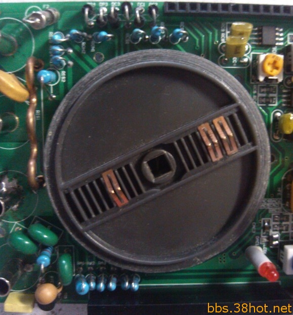

今天找出来拆开拍的 不懂拍照 所以凑合看吧
这个是主板面的刀盘位
这个是小板那一面的刀盘位
发表于 2012-5-9 11:32:43 | 显示全部楼层
没有这表,提个建议,希望有参考价值。
通常此处这个9013是保护用的,于测量任务无关,可以先暂时拆除,这个9013的b、c2脚在PCB板上是导通的,会造成击穿的假象,换个新的假如引脚排列不同,反而会出问题,故维修时可以暂时拆除。
测电阻时有个电流流过被测电阻的,所以可用一块好表的电流档取代被测电阻,看下电阻各档的电流是否正常,若无电流,说明有开路(比如标准电阻、PTC、铜箔、转换开关等开路)。
检查整机工作电流,是否正常。
 楼主| 发表于 2012-5-9 12:57:35 | 显示全部楼层
回 shj117 的帖子
shj117:没有这表,提个建议,希望有参考价值。
测电阻时有个电流流过被测电阻的,所以可用一块好 .. (2012-05-09  11:32)
嗯 谢谢先
我拆下那9013测量了确实是击穿了 换个好的上去 应该没事
晚上按你说的用电流法试试看
谢谢指点
