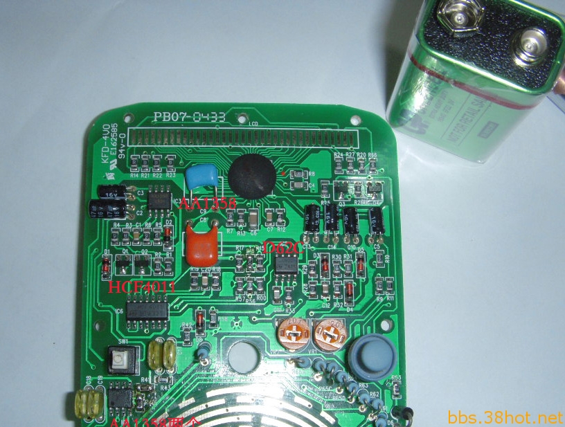

同事送我一块国产表,开机就蜂鸣响,转动拔盘小数点会移动,但显示屏最左边的1字一直不动,拆开看也没看到有烧过的痕迹,因为是牛屎芯不知道能不能修好?

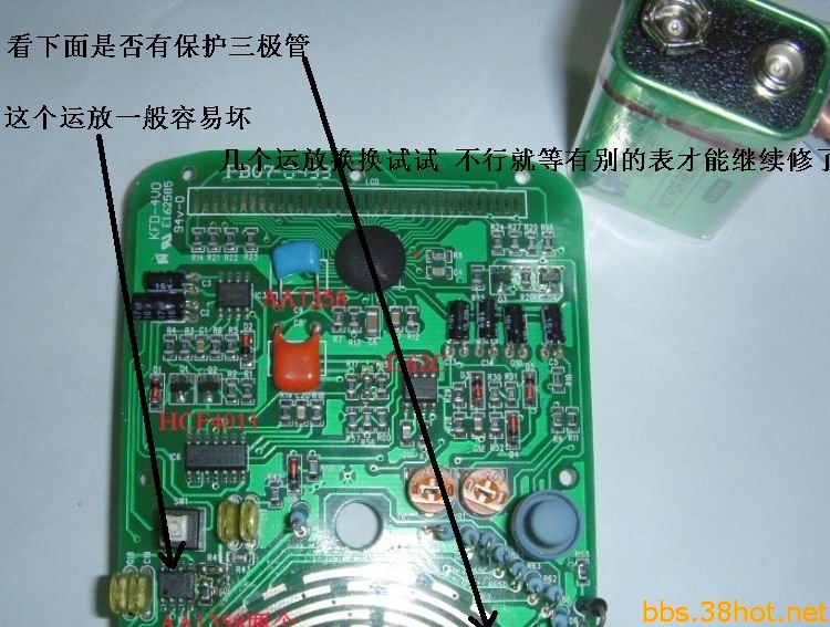

你看有没有358或者324 有的话八成就是运放坏了 换换看
发表于 2012-5-8 12:43:36 | 显示全部楼层
没有的话 你上图看看 我帮你分析

左边开关那里的运放AA1358其实就是358 找个大小一样的LM358或者其他358运放换换试试看
发表于 2012-5-8 15:34:14 | 显示全部楼层
就你红字标示的几个集成电路 你先换换左边开关附近的试试 不行再换其他的 那个062的运放一般没事 还有就是不知道你手里有木有其他的表了 最好有别的表量一下板上的二三极管
发表于 2012-5-8 15:35:08 | 显示全部楼层
不知道优利德有没有一个9013的保护3级管 你找找看有的话可以直接替换试试
希望可以帮到你 或者希望有别的大虾进来帮你看看分析分析

AA1358整个赛格都没买到(说没这个型号),拆下来的AA1358每个用二极管档量下来没一个是一样的,买了几个LM358把三个AA1358都换了还这样响,估计是不是HFC4011坏了?
板上的二极管量了下都好的,有一个8050三极管量下来也是好的!
发表于 2012-5-10 19:16:03 | 显示全部楼层
那估计就困难了 你直接拆掉4011看看
 楼主| 发表于 2012-5-10 20:15:45 | 显示全部楼层
刚从好表上拆了个4011和062(是D62?)一直叫的毛病没了,但还是一直显示1,hFE和二极管档都能显示字符,但数字还是1,是不是没得救了?

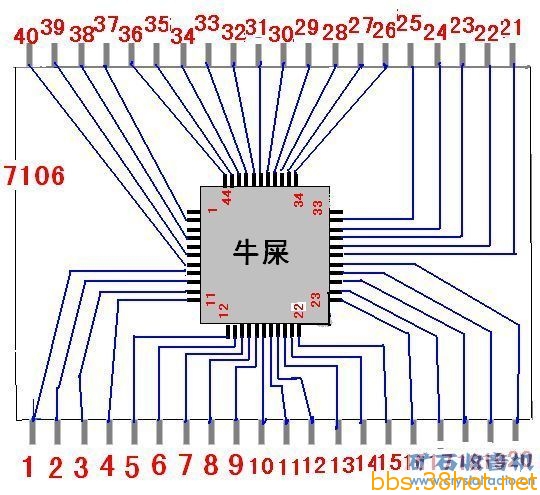

牛屎是7106,划断铜箔,飞线接DIP的7106
牛屎转7106
牛屎转7106
发表于 2014-10-21 14:16:03 | 显示全部楼层
显示1测量  7106的 V+对COM电压是否为2.8V,  REF电压是否是100mV,如果100mV基准电压高了就会出现显示1,蜂鸣器长响检查 蜂鸣器驱动电路是    358驱动4011
发表于 2014-10-22 16:59:59 | 显示全部楼层
测量V+对地是多少V如果没有2.8V百分之百牛屎坏。
