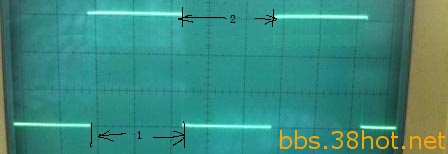

校准信号输出波形见图,1、2宽度不同,本机测试如此,用TEK数字示波器看也是不同,1大于2的宽度

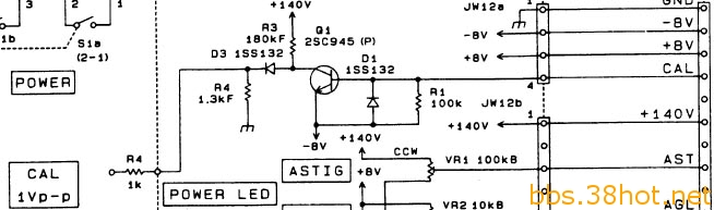

CAL发生线路元件已经查了无结果,由于把整机难拆,把显像管拆出,才看能看到电源板及前置CAL Q1位,未能通电测电压,板上-8V是有的
手册上让清查的D1、15、R60 、Q1、D3都已断电测过,貌似好的,不知道该如何了,哪位朋友来普及下这基础电路

电路不是这一段吧?
还在CAL那个前面 信号发生电路吧?
菜鸟意见~~~
