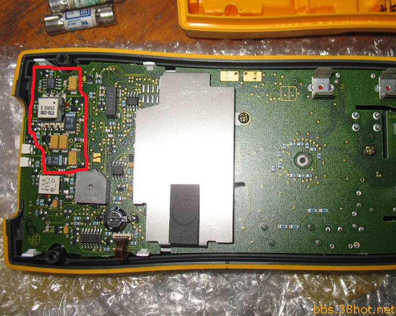

我的187坏了,现在是关机电流大约70-80ma,开机屏幕显示下就立刻不显示了电流还是70-80ma,求哪位有修过该表的师傅指点一下,谢谢。

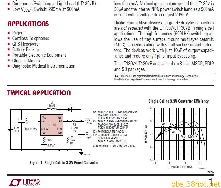

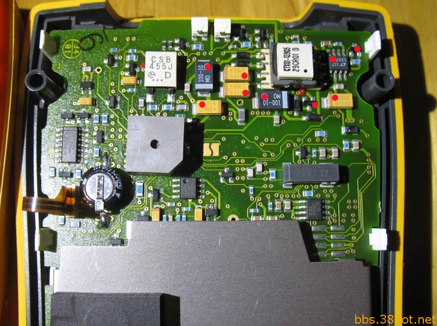

发表于 2012-5-8 09:28:51
这个应该是典型的电源部分坏,较容易修,修复后对原机精度状态影响极小。
pwm电源部分见图示红圈。
除了PWM芯片1307,红标原件要检查排除击穿短路,包括两只贴片管和几只贴片胆电容,尤其是胆电容,漏电或击穿较常见。

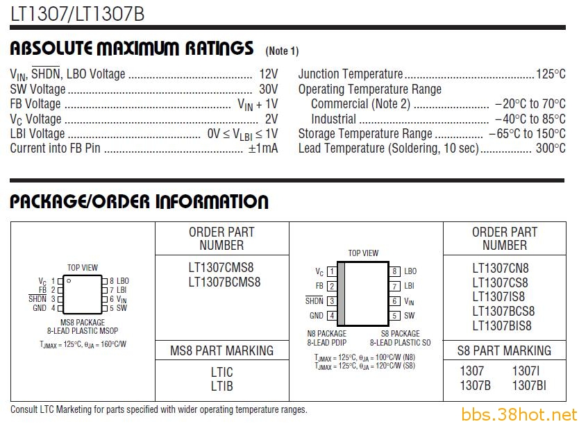

pwm电源芯片1307脚位。
另附pwm电源芯片1307的全datasheet。
