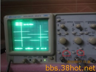

新手进了台固伟6112示波器面板按扭都正常也能测自带的方波信号,因没有说明书在调试面板按键吋不知按了那个按键后示波嚣没了扫描基线,请老师指点万分感谢。

我记得是按圈这个键就有了,按了圈上面那个键就没有扫描基线,你试一试看。。。

谢谢回复还是没有,

不知道是不是锁定了。按键都正常字符也有,没扫描基线就是不能测量。请高人指点谢谢。

这种型号的机器有一个X-Y按钮,将它按下,可以使机器进入X-Y模式。机器进入X-Y模式后,屏幕上应该出现一个亮点。如果没有亮点,调整屏幕下面的亮度旋钮,一般应该出现亮点。如果还没有亮点出现,说明机器亮度通道部分有故障了。

谢谢老兵师傅指导,试了一下进入X一Y模式后确实无亮点看来是有故障了,再次谢谢老兵老师多次指导。

可以将通道设为接地试试看有没有亮线。
