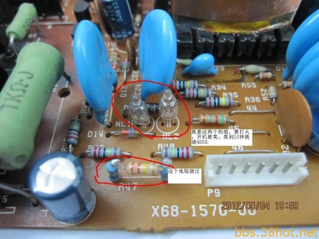

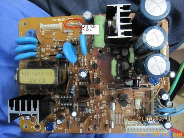

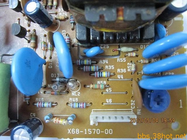

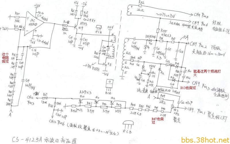

健伍CS-4025示波器,用到用到就缩屏了,波形正常的,插来插去,发现R31烧了(4558的反馈电阻,烧了R31后R32对地拉弧,就有图像,就是缩屏的),换了之后,一通电就把D13(奶泡旁边的那个三极管)烧了,4558也烧了,显示屏就不亮了。后来找个FR157装上去,开机。两个奶泡就亮了,还会放电,接着又是4558烧了。那两个奶泡以前是关机的时候会闪一下的,现在就一直亮,亮的时候两个奶泡之间会啪啪的放电。之后4558就是烧。请教一下高手这是什么问题。

 楼主| 发表于 2012-5-5 11:24:35 | 显示全部楼层
图片来了

 楼主| 发表于 2012-5-5 11:56:52 | 显示全部楼层
刚测量了一下JW8的电压,1   2   3   4   5  6  7  8  9  10
                                       GND    -31mv   NC 80mv   17。03     7.45    -11.92  12.25  NC     202
正常电压应该是      GND                                  10 V          +5V    -8V         +8V    NC     +140V
电压高了这么多,是不是那个黑色的模块坏了
发表于 2012-5-5 22:53:46 | 显示全部楼层
这种现象好像是高压变压器烧了吧。就是示波管阳极高压那个。

 楼主| 发表于 2012-5-7 22:05:41 | 显示全部楼层
现在各个电压都正常了,就是一开机就烧D8,4558也会烧,,D8换成了一个高频耐压高的塑封二极管,就烧保险。
,现在开机反正就烧4558,D8和保险
 楼主| 发表于 2012-5-7 23:06:18 | 显示全部楼层
还有就是今天中午修好了,通电没到10分钟就是刚刚说的那个故障,烧4558,D8和保险。没少的时候显示正常,就是屏幕有点闪,一般来说,一条直线就是一条直线,是静态的,但是这个直线慢慢的闪动。
