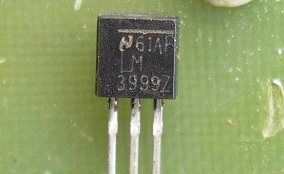

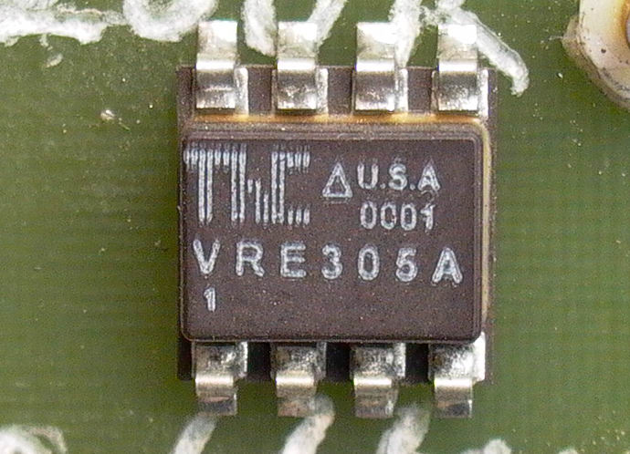

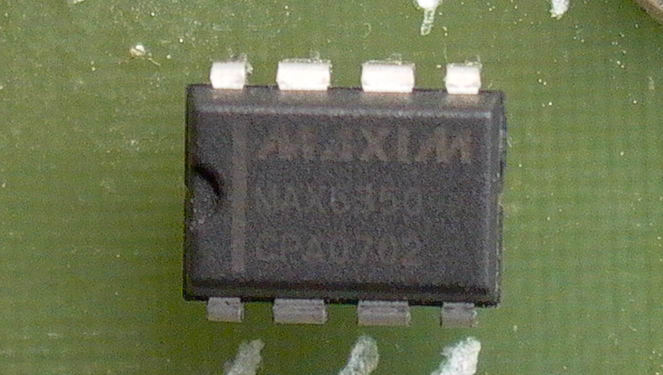

老大给这三个基准芯片每个都画个图吧,我现在最高也就是四位半手持表,请给个简洁电路吧.用两节锂电或四节锂电经431供电^_^
LM3999Z
MAX6350CPA
VRE305A

最后一个是陶瓷封装的?

好像是陶封的^_^

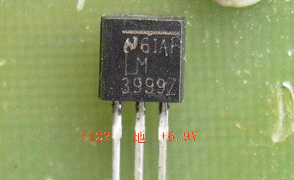

第一个,输入电源是接到+12V和地之间,可以是9V到36V任意电压,输出是在+6.9V和地之间,+6.9V要接一个电阻到电源才能出+6.9V,电源是+12V时电阻可以接2k。但是,这个6.9V并不准确,比如可能是7.1V,也可能是6.6V。

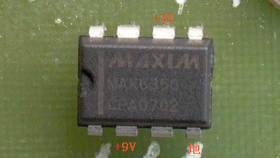

第二个,输入电源是接到+9V和地之间,可以是+8V到+36V之间任何电压。输出是在+5V和地之间,+5V很准确
第三个,输入电压是在下面的+15V和地之间,可以是+13.5V到+22V之间任何电压。输出是在上面的+5V和地之间,+5V很准确
