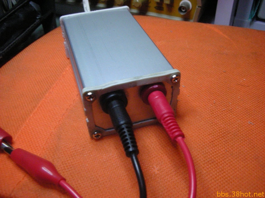

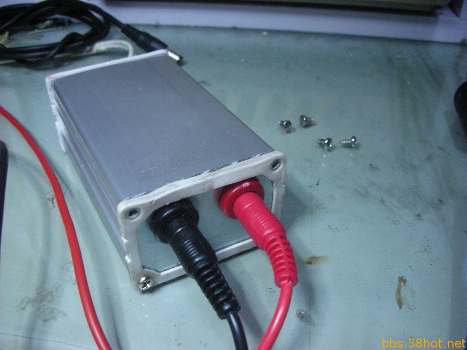

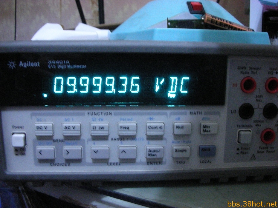

刚才看了有个坛友发了AD588BQ的基准源,说是背后无字~(*^__^*) 嘻嘻……我猜也是AQ来的~
我也发个自己做的AD588基准,不过我是背后有字的AQ~哈~
不废话了~上图咯~

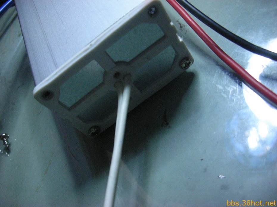

外观
外观

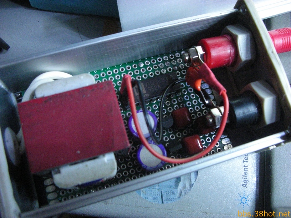

内在1
内在1

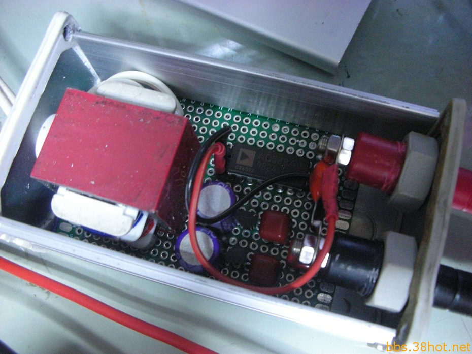

内在2
内在2

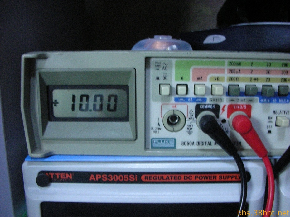

开始测试啦~
开始测试啦~
3478
3478

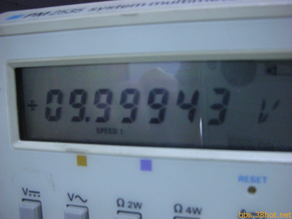

2535
2535
8050
8050

电源应该单独隔离,市电输入因该加一只滤波器,支持DIY
发表于 2012-5-4 21:24:44 | 显示全部楼层
当然,有低热的焊锡和低热的接线柱更好
发表于 2012-5-4 21:27:33 | 显示全部楼层
基准没标定吧,标定一下看看这几台台表哪一台靠谱

电路板怎么反过来用?
AQ BQ用同一电路吗?

这么亮的盒子~~~~~~~~~~~
发表于 2012-5-5 10:58:59 | 显示全部楼层
做的不错,可为何买了AQ?为了省10元?

BQ的也有,准备留着投板做一个好点的~壳子啥的都是精选过的~比较合适的盒子和变压器~就是没有用钱堆在接插件上,低热的我也知道好,但是我觉得暂时还用不到的~

电动车的DC-DC盒子?
 楼主| 发表于 2012-5-6 23:51:21 | 显示全部楼层
回 exitwin98 的帖子
exitwin98:电动车的DC-DC盒子? (2012-05-06  21:30)
不是的,专门去找的盒子~
