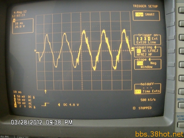

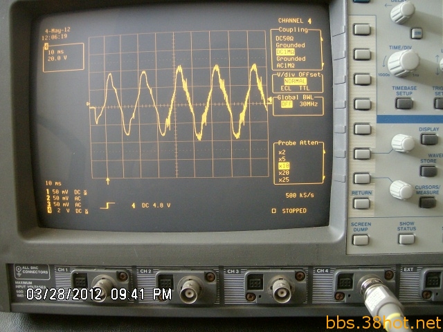

急着想看看1ns 波形长啥样,先看看电器开关在切换时“电压”是咋会事,便先拿来一个4.8v(4个镍镉电池串联)的电池组试一试。可是,波形不是自己原先想象的那种----开关合上瞬间电压应该是“逐渐”升高的“一个”曲线----直平线!可现在显示的是“几个”上下变化的曲线?! 这是咋回事?可我设置的是按下“single"触发方式,“DC1M欧姆”, "edge"触发条件阿!看看图,哪儿不对? 。。。
发表于 2012-5-4 12:50:13 | 显示全部楼层
有震荡,是不是开关接触不好

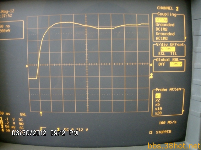

哈哈,后来发现:一是自己设置的触发电平设置太高,二是,耦合应采用50欧姆同轴直接输入,因为1M欧姆输入阻抗太高,示波器显示的其实是旁边开关电源感应电池连接线的高次谐波,也只有干扰波能符合此次的触发条件!  现在好了,是这样的500ns 前的显示波形,其中,300ns 出下凹的波形估计是钮子开关开启后滑动的“过程”?。。。 很有意思,闲着闹着玩。  其实,配上合适的传感器,她可作想做的一切!真所谓人有多大胆,地有多高产!  此话用在此可不是违反自然规律!!!怪不得美国佬总是出好东西?工欲善其事,必先利其器!古人伟大!我辈无能!!!
