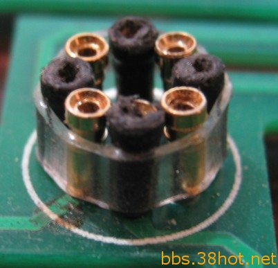

在机器内部,局部温差不会很大的。
即使是399之类发热较高的器件,经过一段时间均温之后,管脚和插座之间温差也会变得非常低。
下图我给ltz1000做的插座,除去插座改为直接焊接之后,7位半测试下输出变化1个字(包含器件焊接导致的正负两方向影响)。可见热电动势影响是很小的。
插座的负面影响肯定是有的,要求不高的地方完全可以用插座,但一定要保证接触良好
发表于 2012-5-5 11:14:29 | 显示全部楼层
只要插座材料和镀金合格,热电动势方面和焊接基本没有区别,没插好的除外。
焊点的锡-铜系统热电动势很大,相对而言插座的铜-金-铜系统的热电动势可以忽略。使用可伐材料(基本就是铁)时锡-铁系统热电动势更大,铜-金-铁系统的热电动势也会增大,但使用插座的效果仍和直接焊接差不多。精密运放的手册中经常提到必须锡-铜焊点均温以降低热电动势温度系数引起的误差,但很少对使用插座特别说明。
接触电阻引起的噪声也可以忽略,合格的插座接触电阻不会超过1欧姆,通1A电流噪声也非常小,实际情况接触电阻远小于1欧姆。
唯一的区别在于使用插座可以更换元件,代价是成本高。但是插座的有效拔插寿命有限,多次拔插后镀金层脱落,插座的各种可靠性问题便开始显现,因此如果没有必要更换元件,最好直接焊接。
