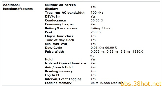

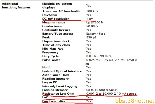

289除了多了低阻值和LoZ两个测量档以外,还多了低通滤波器,抗干扰能力应该更强些
下图为两机的参数
287
289 红线标出的是和287不一样的地方

 楼主| 发表于 2012-5-4 08:40:28 | 显示全部楼层
287有没有比289多的功能?

回 xianyoukui 的帖子
xianyoukui:287有没有比289多的功能? (2012-05-04  08:40)
没。。
