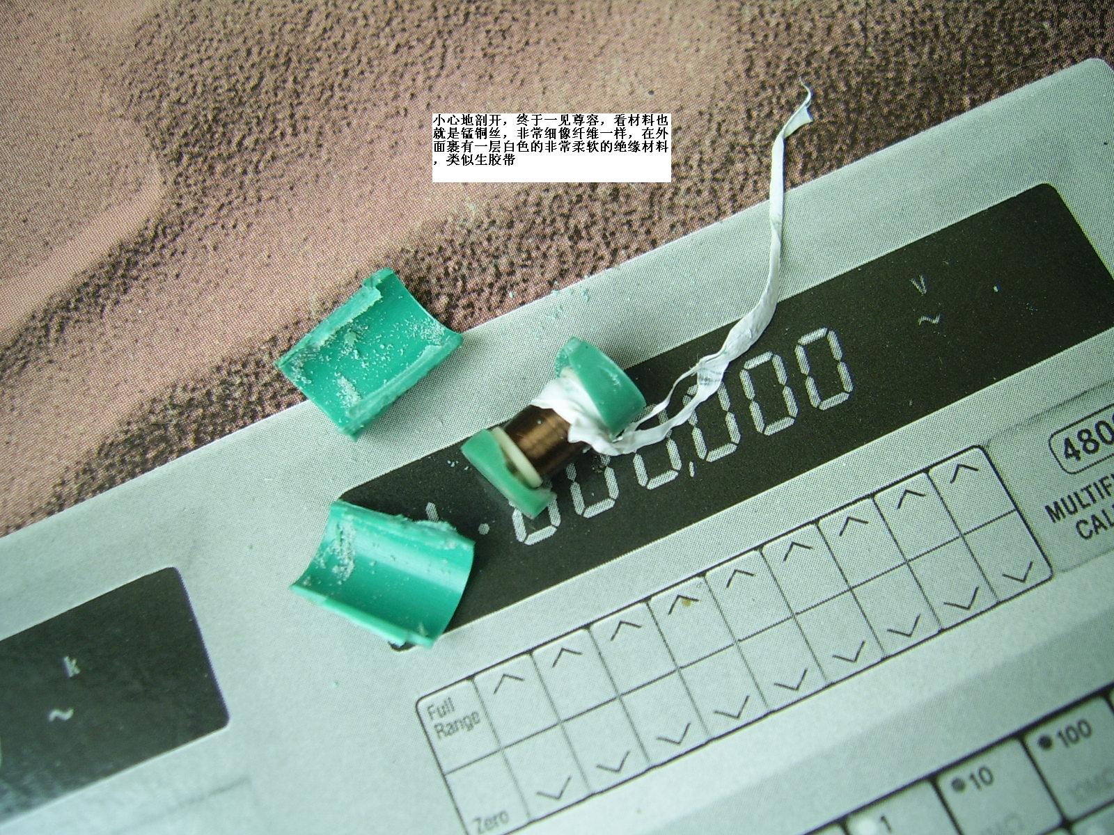

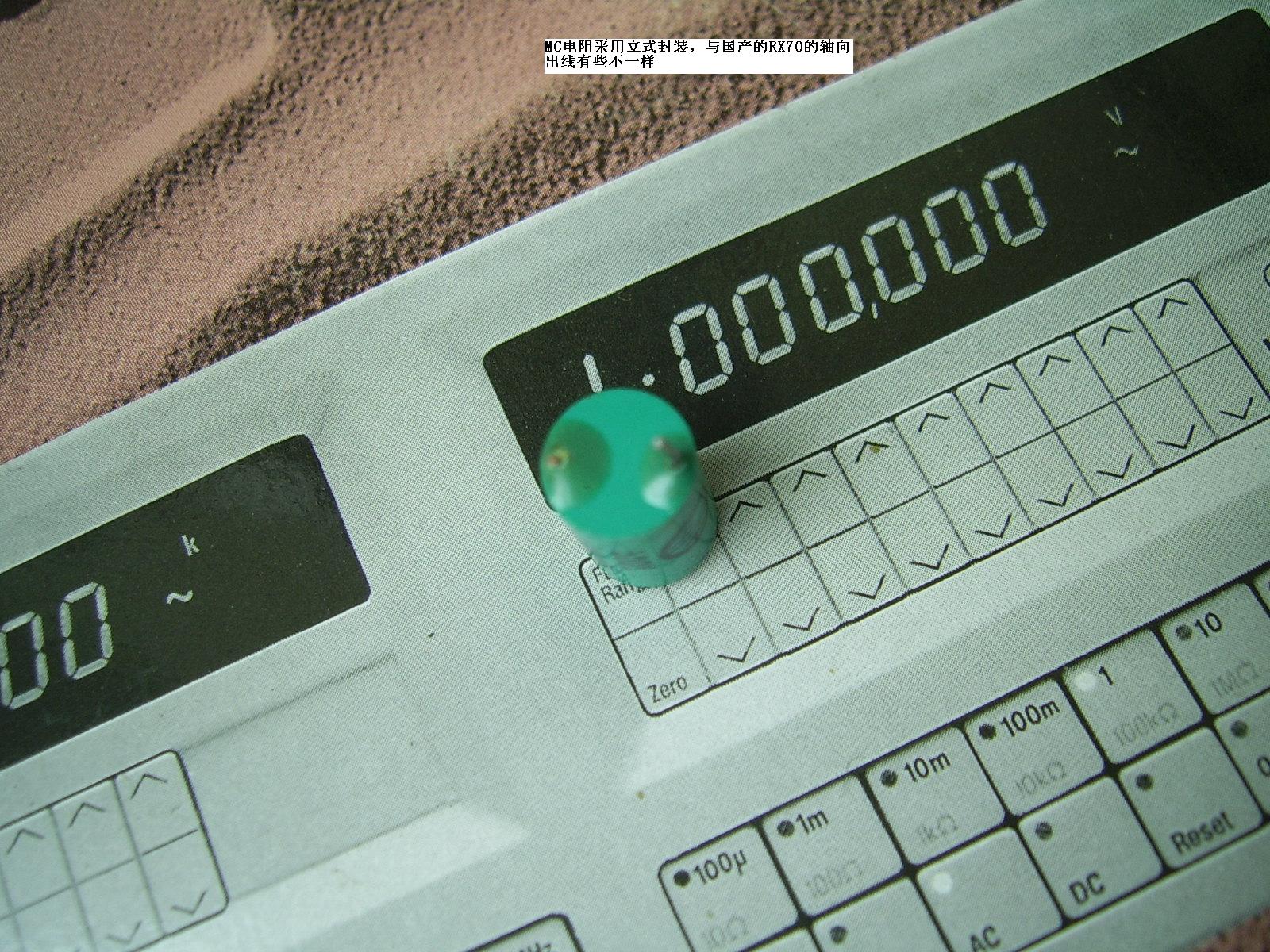

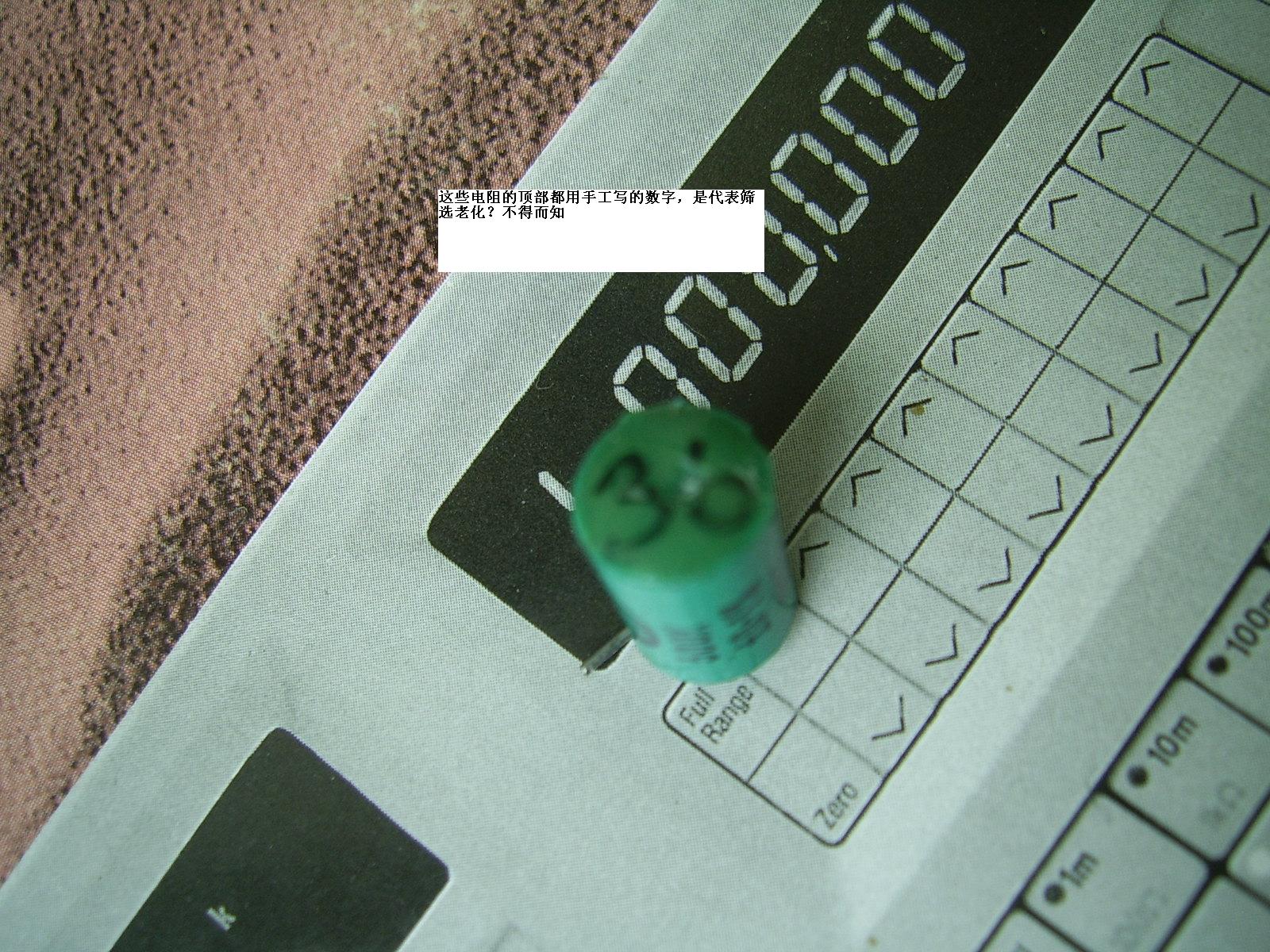

发表于 2009-3-20 11:03:55
MC线绕电阻在英国生产的高位表中常用,与FLUKE电阻不同的是公开供应的。而FLUKE的线绕仅见用于其自产仪器。

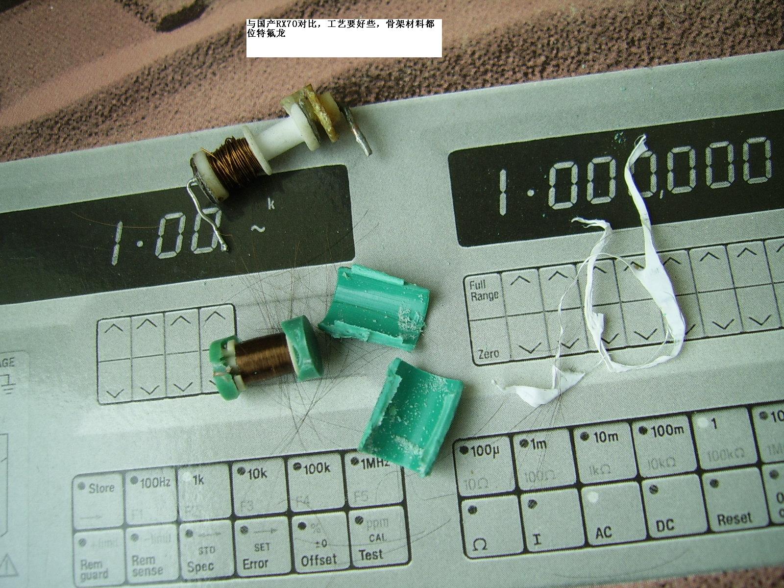

发表于 2009-3-20 11:12:34
解剖了两个? 上一个电阻两格只绕了一格, 下一个电阻只有一格, 都没有双向绕消除电感?

发表于 2009-3-20 12:54:39
精度和温度系数都不错

lymex
lymex
发表于 2009-3-20 17:46:57
MC电阻不错,500k不小了。
怎么只有一个方向绕?这样电感很大了。

发表于 2009-3-20 21:36:58
图片我没有说明清楚,那个只有1半绕了的,是国产RX70,我拆了一半用了。

发表于 2009-3-21 21:55:46
这电阻拆出来的线还能用吗?

发表于 2014-8-5 14:10:31
线真细
