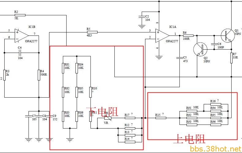

看到有兄弟在讨论基准电压调整,我用399pcb为例简单说说。我不是专家,说的对不对,好不好大家对付着看吧。
升压电阻由上下电阻两部分组成,分压点=vref
分压点电压可以这么算  verf= 10/(R上+R下) *R下。
实际电路中 R81-R86组成统计下电阻,R11-R17包括VR1是下电阻的调整电阻。
同理 R91-R96组成统计上电阻,R15、16是上电阻的调整电阻
没有调整电阻的时候,上下电阻分压点约为6.923v。如上公式可以看出,统计电阻无论阻值多大,分压点电压都是相同的。
但统计电阻阻值要在合理范围之内。太大的话,电流偏低,导致噪声偏高;太小的话,电流偏高,老化偏大。
试验得知,统计电阻取值5-30k范围都适用。
实际调整中,如果你的399输出电压低于6.923v的话,就要加大上电阻,或者减小下电阻。
此时下电阻是无法减小的,就要用适当的电阻安装在R15位置,以加大上电阻阻值。
同理,如果你的399输出高于6.923v的话,就要减小上电阻,或者加大下电阻。

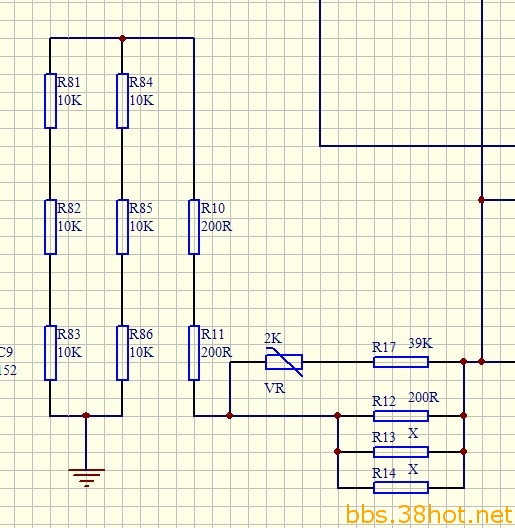

R10-17就是串联在下电阻上的调整电阻。
举例说,如果通过测算,得知下电阻要串联599R电阻作为补偿。
实际你不可能找到一只599R阻值的电阻的。
如果你手里有比较好的200R电阻。那么在R10、11位置安装两个200R,在R12位置也安装一个200R、
此时,你补偿了600R,多补偿的1R电阻怎么去掉??
R13、14、17和VR 位置解决这个问题。
计算,200R变成199R ,需要并联 约为39.9k电阻(略低于40k),你可以用过并联几只电阻的方式得到这个39.9k。也可以通过电位器调整得到这个电阻。
R12 200R电阻,并联39k和2k电位器串联的电阻。这个电阻群,电位器可调范围为198.98Ω-199.03Ω
理想阻值199Ω,在电位器中间位置,比较理想。
注意,这里调节200R电阻的电位器,用的是39k电阻和2k电位器串联,并不是直接并联一个50k的电位器!!!
整体下电阻阻值可调范围为15k598.98-15k5999.03,电位器全量程调整,对整个下电阻的影响为3ppm。
也就是说电位器老化1%的话,对整体下电阻贡献 0.03ppm。
对于年稳要求1ppm的设计思想,电位器做出的贡献几乎可以忽略。相对阻值较大的电阻主体15k才是老化的贡献者。
不知道我说的明不明白了,调节输出电压就是调整上下电阻的阻值。基准里不是不能用电位器,而是要合理运用。
再说说统计电阻。什么是统计电阻?或者说统计的目的是什么?
目的就是解决温飘和老化的问题。
六只电阻组成的上或者下统计电阻,都是组成了一个电阻。你也完全可以用两只电阻替代统计电阻。
如果你用完全相同的电阻做统计的话,也就失去了统计的意义。

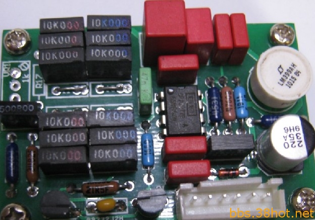

在这个板子上,我用了测试出的电阻,蓝色标称负温飘,红色代表正温飘。由于可以写字的地方实在太小,用了涂抹长度代表温飘的大小。
先说到这里吧,欢迎拍砖。
