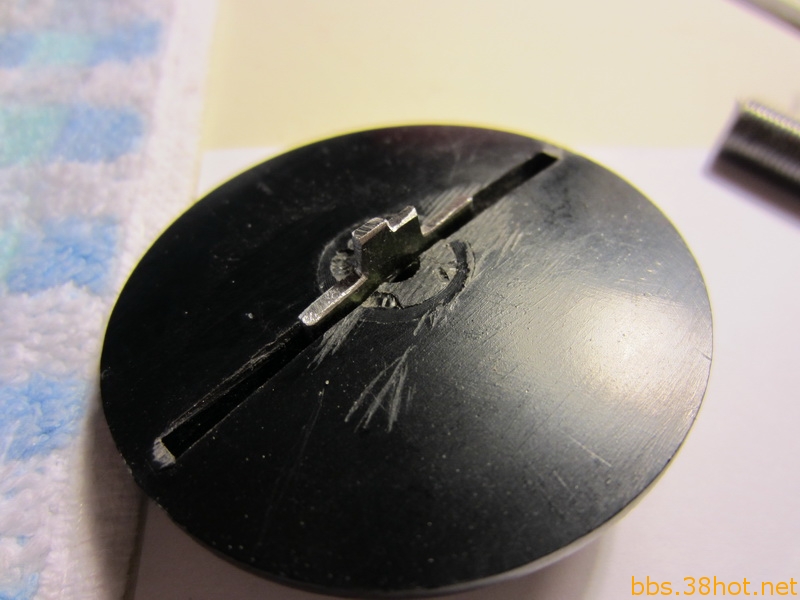

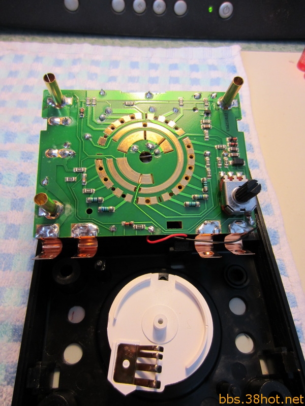

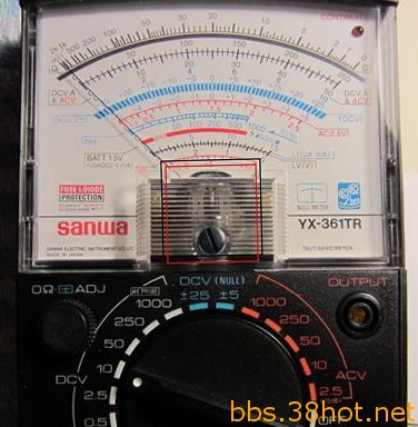

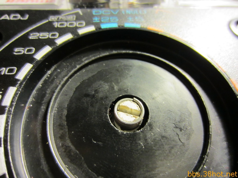

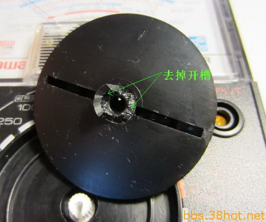

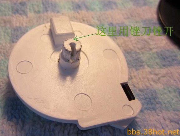

这几天有空就自己动手修,家中没什么好工具,只能用锯条和什锦锉来加工了。

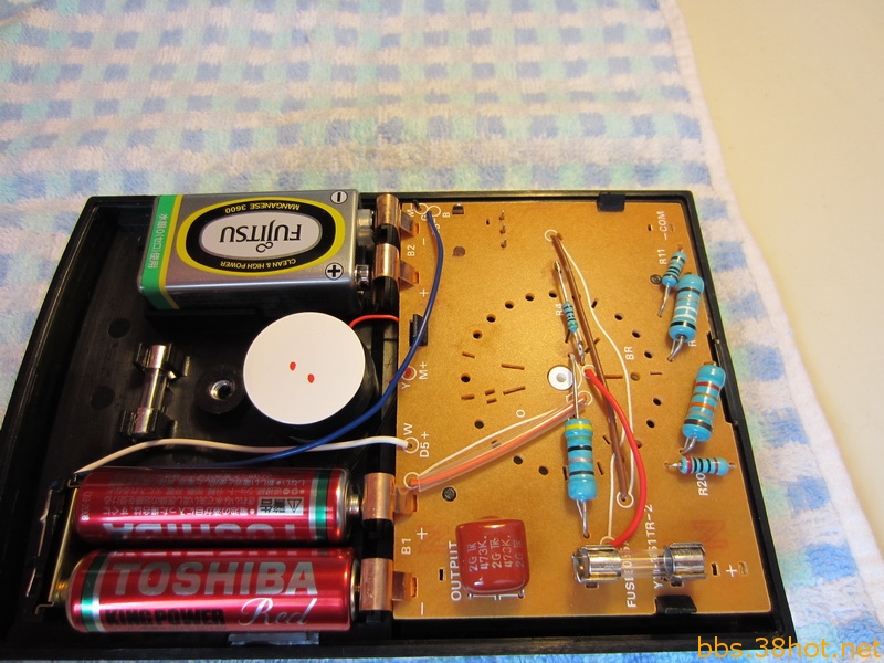

打开表的后盖
翻开电路板

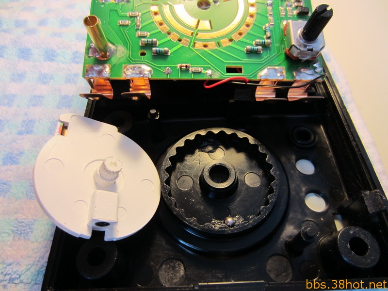

拿下刀片组建(要小心定位铁珠)

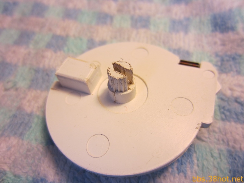

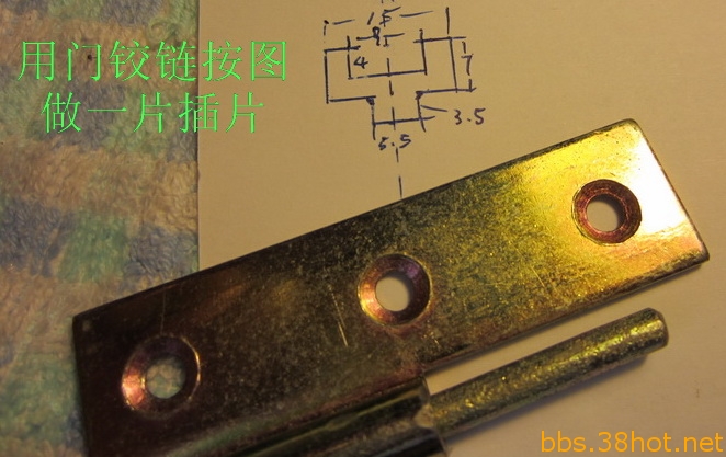

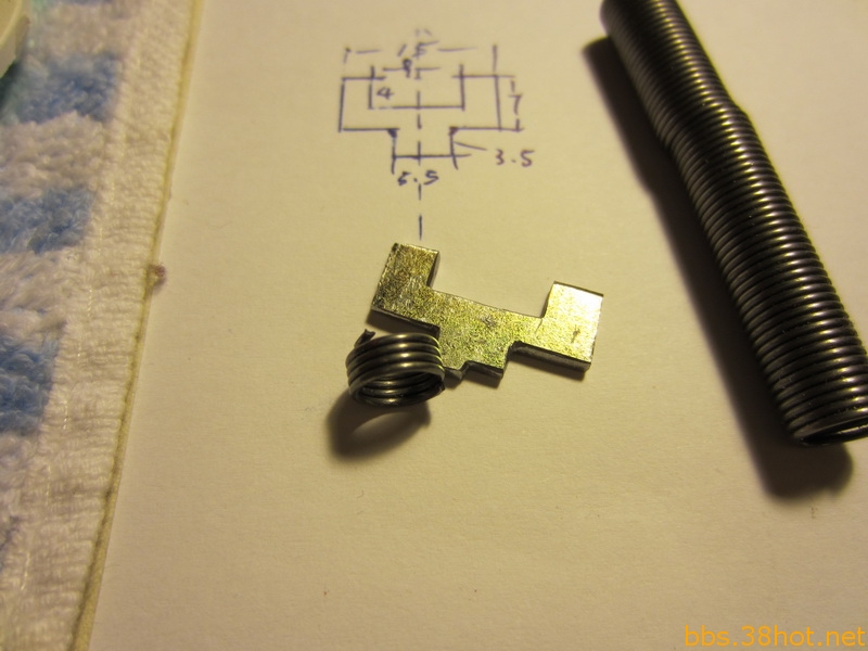

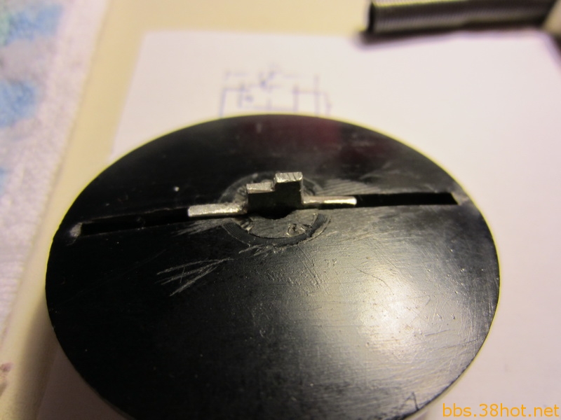

接下来要做插片,1.4mm铁片找了很久,最后用门铰链(1.6mm)做。
是用小锉刀一点一点锉的,锉了2个半小时才完成,累啊(本人钳工水平丑啊)。

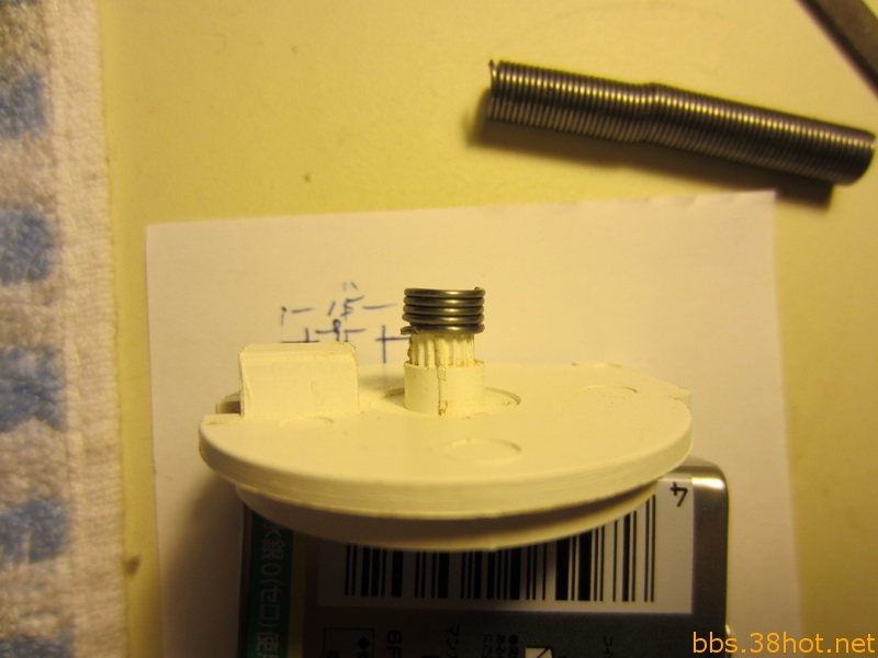

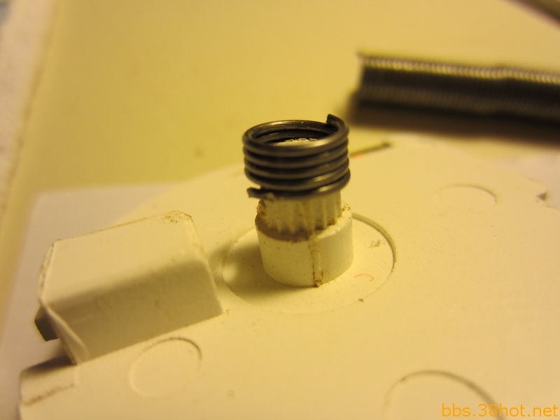

这个用拉簧做的箍,是起到非常大的作用。
接下来就安装了

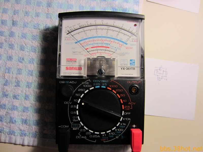

终于完成了。经多次快速旋转,正常完好。

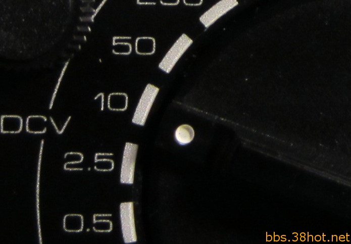

美中不足的是定位指示有些偏

铁片用AB胶粘下。
